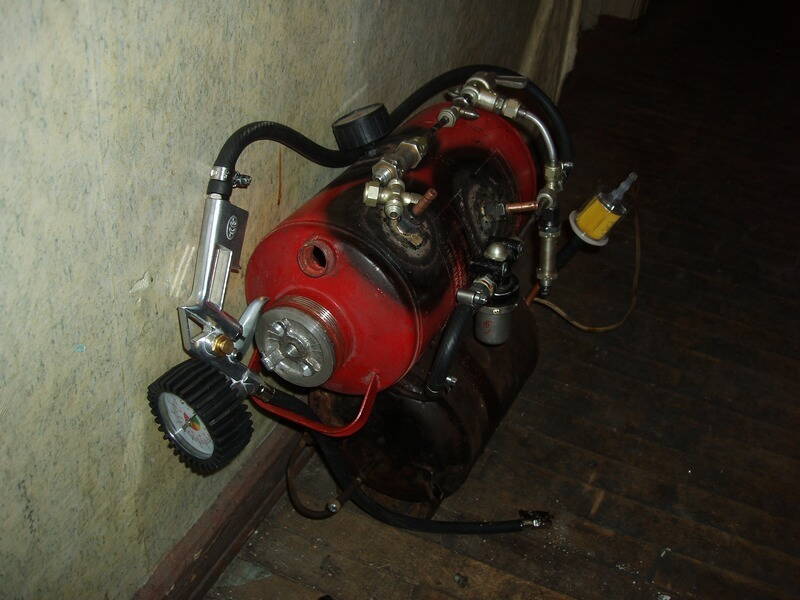

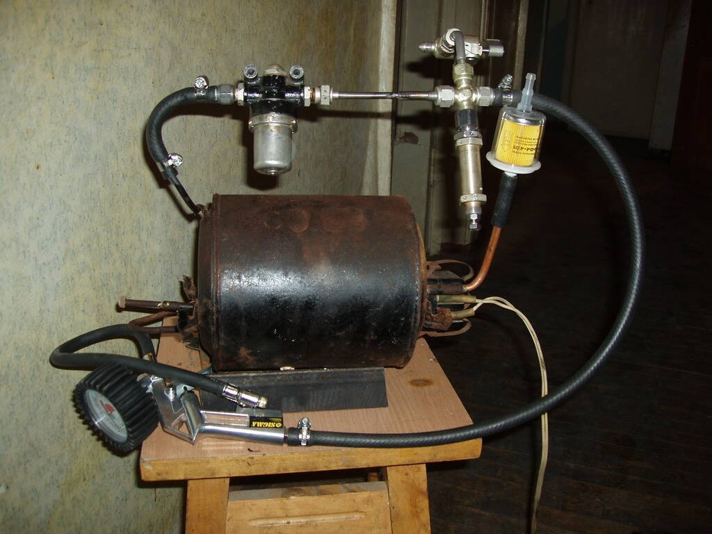

Стоял у меня на балконе вместо шкафа старый холодильник. А колёса я качал обычными ручными насосами. И так продолжалось годами. А потом внезапно поумнел :D Сегодня оба моих велосипеда, оказавшиеся в городе, накачаны этим:
Вложение
[ 195.89 КБ | Просмотров: 4544 ]
На каждую шину с нуля уходит меньше минуты. Шинам Трофейного на асфальте нужно по 3,5 атм, Табуретке - 9 атм (130 PSI) спереди и 8,3 атм (120 PSI) сзади. Агрегат справляется без проблем, масла на выходе нет. Обычным, не Т-образным, ручным насосом ни у меня, ни у насоса :D больше 7 атм не получается (у дешёвого насоса из возимого ЗиПа ещё меньше).
Не обращайте внимания на "подвесной" монтаж временно-макетного вида (но этого набора как раз достаточно для накачки колёс), это всё будет закреплено на ресивере - агрегат ещё в процессе работы:
Вложение
[ 128.67 КБ | Просмотров: 4544 ]
Для накачки колёс ресивер нафиг не нужен, но раз он есть - приспособлю его для других работ с пневматикой - например, если захочется побаловаться с аэрографом.

Автор:  Анатолий Литовченко [ 02.03.2014 03:16 ]
Заголовок сообщения:  Re: Гараж Кисы
kisa
а я таку штуку із саветского кондикціонера робив брату жигулі качать і заодно для пульвера .в кондіка конструкція ще має два балона додаткові ,один як ресівер а інший для збора фріону
Автор:  kisa [ 02.03.2014 03:49 ]
Анатолий Литовченко
Ты рассказывал, я тогда подумал, если это не потянет - найду такой кондишн, как ты говорил. А так и холодильника отлично хватает :) Но на малярку, судя по этому форуму, бытового холодильника хватает только для аэрографа, и то если всё по уму сделать.
Зато я впервые с детства (когда шоссе занимался в секции, где компрессор был понятно) увидел, как шины под моим весом не прогибаются! :-P :Vel9:
Автор:  guffy [ 02.03.2014 09:51 ]
kisa писал(а)
Анатолий Литовченко
Визуально компрессоры там точно такие же как в холодильнике и непонятно с чего им производительней быть.
Автор:  Анатолий Литовченко [ 02.03.2014 10:08 ]
guffy
не такие . на холодильнике битовом компресор работает от 220 а на кондике старом ссср от 220 до 380 -зависит где он устанавливался -но в основном их ставили на заводах .так что и производительность била лучшая и наличия двух ресиверов для атмосферного давления и для збора атмосфер фриона уже говорит о лучшей конструкции и кпд .компресор на кондиках зделан по принципу иф и фак
Автор:  Анатолий Литовченко [ 02.03.2014 10:28 ]
guffy
на самом компресоре -любой для подкачки воды или покраски не важно -всегда есть балон ресивер для збора атмосферного давления и при наличии его можно установить реле ,что бЫ не работал постоянно компресор -чем Костя зараз и занимается ).а в кондикцеонере это всё уже есть (в принцыпи и в холодильники есть но того ресивра что стоит внутри розмером в 100 грамовый стаканчик мало ) в нормальних розмерах
Автор:  kisa [ 02.03.2014 13:02 ]
Ну для шин ресивер вреден. Да и интересен нам именно сам агрегат мотор+копрессор. А то, чем оно там или там обвязано - дело такое. Под аэрограф городят классическую схему с ресиверами и датчиками давления. На шины это не только не нужно, но и вредно (я в новой теме подробно рассказал соображения)
А я шото читал, что в кондишнах (возможно это про соввременные) сами компрессоры на другом принципе работают - винтовые, что ли.
Да, и при внешнем сходстве мощность разная. В том форуме попадаются и по 150 Вт, и по 800. Визуально хрен отличишь, особенно по фотке.
