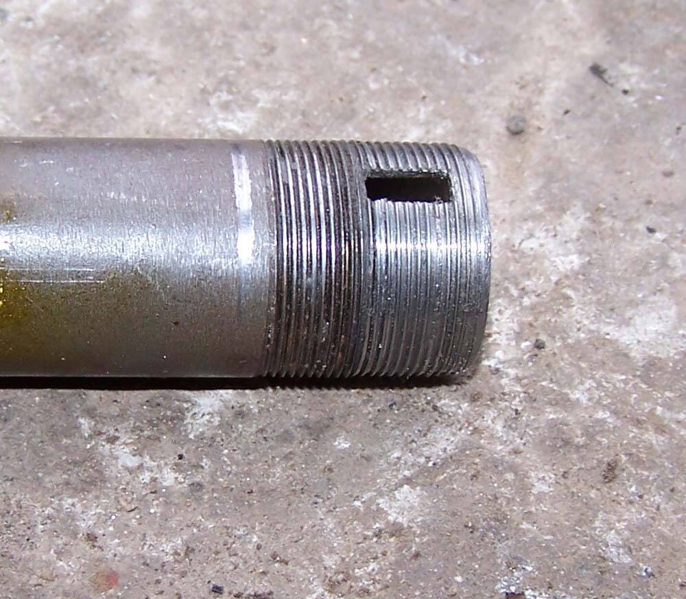

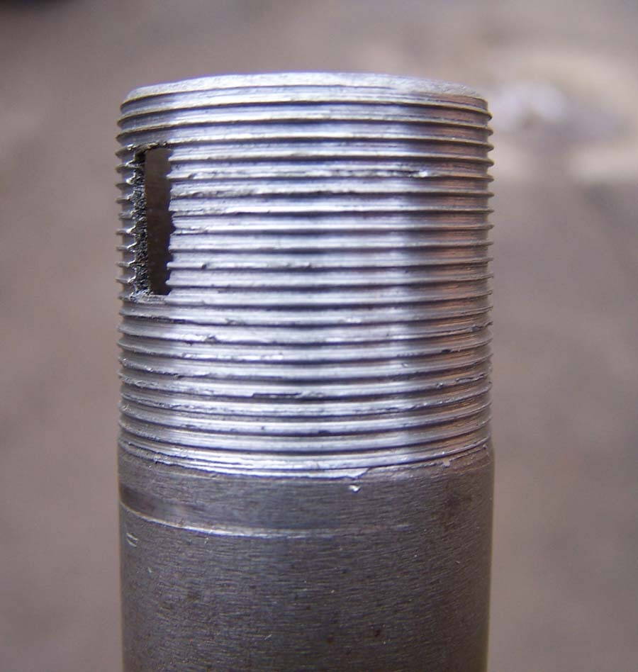

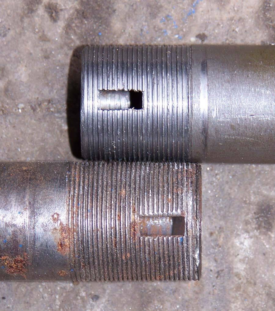

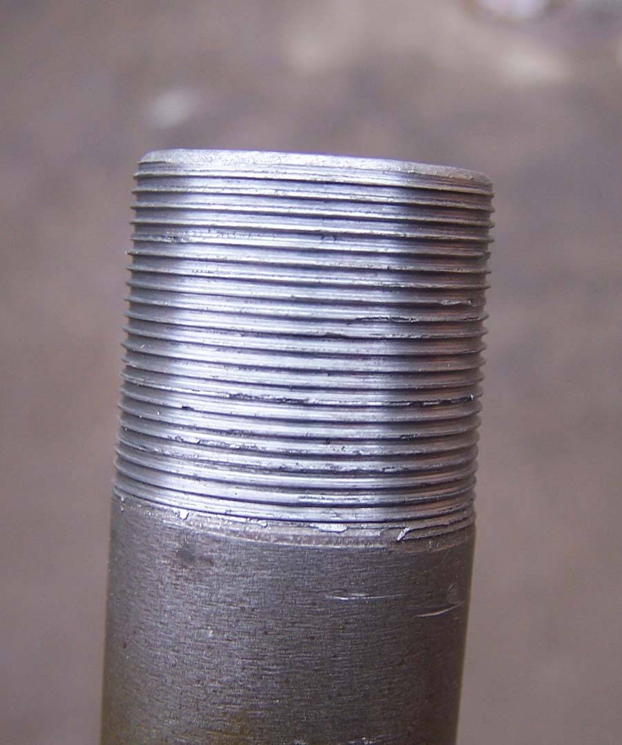

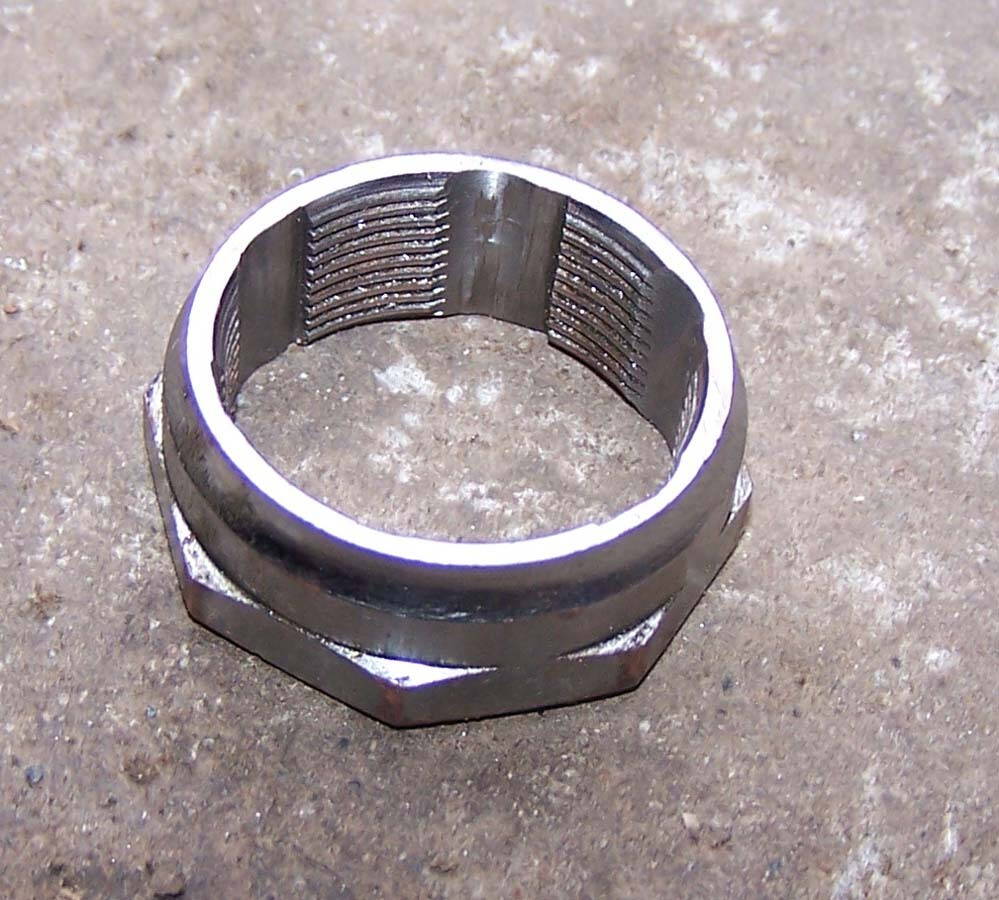

Начинал вопрос в этой теме, с разрешения друга Кости - продолжим.
На фоне повышения цен на спецзаказовские рулевые и отсутствия альтернатив для метрического стандарта, предпринята попытка перерезки резьбы на дюймовый стандарт.
Имеем: многострадальную вилку от 542 Спорта (кстати самая легкая из мне встречавшихся, легче СШ) с хорошим штоком, но совершенно убитыми ногами.
Везшний конус от какого-то ашана, купленый много лет назад швагром для замены, но так и не пригодившийся.
С помошью дремля превращаем гайку в плашку, завершаем превращение треугольным надфилем формируя режущую кромку. Обратную кромку делать не стал - лень, зря наверное.
Начинаем процес изнасилования :D Вначале гайка пошла косо, на первых витках шаги совпадают, это и вызывает перекос. Дальше выровнялась. Крутить было не легко, четко ощущались моменту совпадения и несовпадения резьб.
Результат вращательных поступательно-возвратных движений - резьба накручена. Не идеально, несколько витков покусаны, так и не понял, толи результат начального перекоса, толи поспешил проходить, может это результат отсутствия режущей задней кромки. Но рулевая держаться будет. Ну гайке частично слзан хром до медной прослойки и немногосорвана наружная гайка, еще один шток осилит.
Последнее фото сравнение свеженарезаной резьбы с родной.

Автор:  Ok! [ 17.03.2014 17:21 ]
Заголовок сообщения:  Re: Гараж Кисы
Наверно стоило бы первых три-четыре витка на "плашке" слегка понизить конусом для правильности захода и облегчения режимов. Также при нарезке обязательно использовать сало.
Автор:  Евгений76 [ 17.03.2014 17:25 ]
Пост, сало не употребляю, обошолся машинным маслом. Может понижение резьбы и спасло, а может и нет, шаг всеравно остается разный.
Автор:  Ok! [ 17.03.2014 17:31 ]
Сало в таких случаях лучше.
Понижение нужно для того чтобы металл снимался слоями, а не первым же зубом.
Что значит разный шаг. Он же соответствует гайке-"плашке"?
Автор:  Евгений76 [ 17.03.2014 17:50 ]
В точку. Начало обсуждения тут viewtopic.php?f=31&t=160854&start=165
