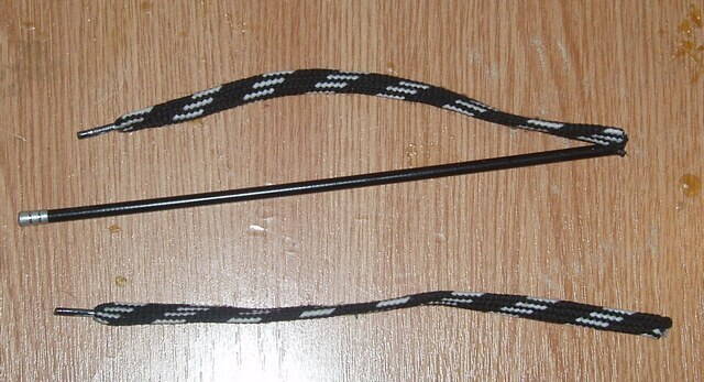

Подкинул как-то Коля aka Бегущая Черепаха фотки вела в викторианском духе, на котором рубашки тросиков - боудены напоминали... ээээ... шнур советского утюга :D Выглядит уютненько, симпатично и уместно при определённом стиле велосипеда. Но на те проекты, которые у нас в текущей работе, они не годятся. Тем не менее, найден простейший способ получить такую красоту :D , способ проверен на модели и сфотграфирован, чем и спешу поделиться - может кому-то пригодится, да и забыть можем за хлопотами :) . Идея базируется на этом:
P1010091.JPG [ 90.63 КБ | Просмотров: 6619 ]
Шнурки (особенно для спортивной обуви) довольно широкие, сотканы в трубочку - это позволяет натянуть их на боуден. Бывают самых разных расцветок. На концах рубашки троса закрепляются марками из капроновой нитки (ну там нужно отследить, чтобы конец боудена входил в своё гнездо нормально). Получается примерно такой вид:
P1010093.JPG [ 132.73 КБ | Просмотров: 6619 ]
Недостаток: Как их стирать? Щёткой с мылом? ХЗ. Попытался пропитать шеллаком - такое Г получилось, что фотографировать не стал - выкинул.

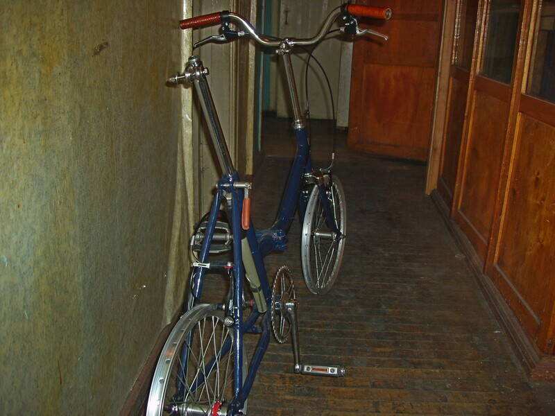

Да, для примера притулял изделие к велу "Ностальгический Минск". Его конструкция потихоньку приобретает конченый вид :D . Обещал показывать ход работ - вот :
