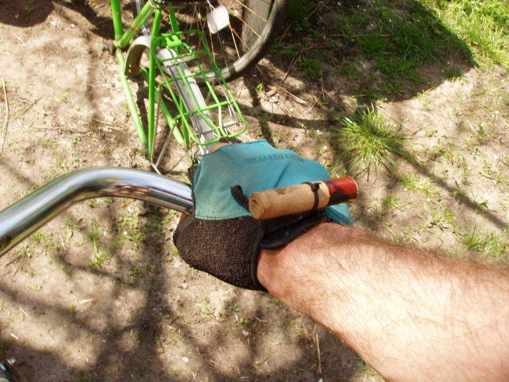

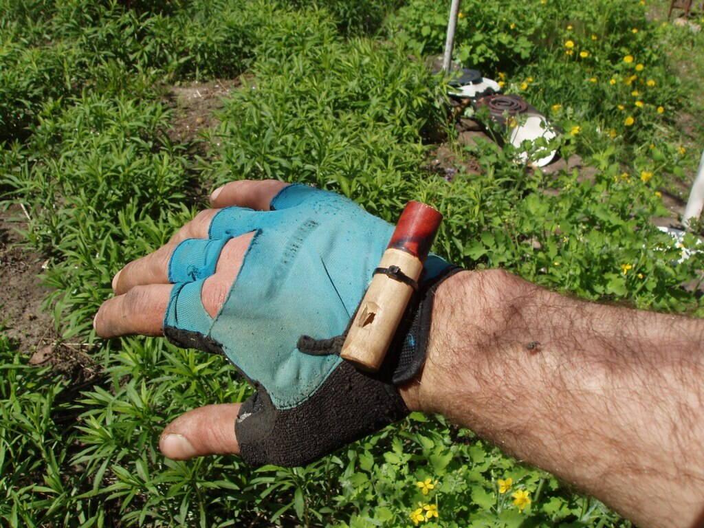

А, я пока на даче расслаблялся - шмон наводил, и нашёл сопилку (не исключено, что её от меня маленького ещё спрятали, чтоб не гудел в голову :D ). Вспомнил это viewtopic.php?f=31&t=179941&start=60#p1227000
После некоторых раздумий о судьбе сопилки (типа музыкант я или велосипедист :lol: ), она была принесена в жертву велосипедному эксперименту:
P1010186.JPG [ 258.36 КБ | Просмотров: 6871 ]
P1010187.JPG [ 262.12 КБ | Просмотров: 6871 ]
Хм, ну что-то в этом есть. Внимание привлекает однозначно, орёт громче, чем звонок (во всяком случае, в мою сторону - как она там на людей свистит - хз :D )собаки :shock: ФШоке ваще :lol: . Свистеть довольно удобно - хотя я присобачил свисток тот как попало к старой рваной велоперчатке. В принципе, нашёл положение, при котором попадаю моментально не глядя и не выбивая зубы :D . Наверное, на перчатке должна быть липучка, а на сопилке ответка, которая однозначно определяет её положение (у меня это всё немного гуляло из-за единственной точки крепления. Да и на перчатке в свистелку удобнее губами попадать, чем на ремешке типа часового.
Да, звонок немного удобнее - может из-за автоматизма, привычки. Но не на каждый вел его втулишь. Да и гремят они от вибраций через один. Вобщем, что-то в этом есть.

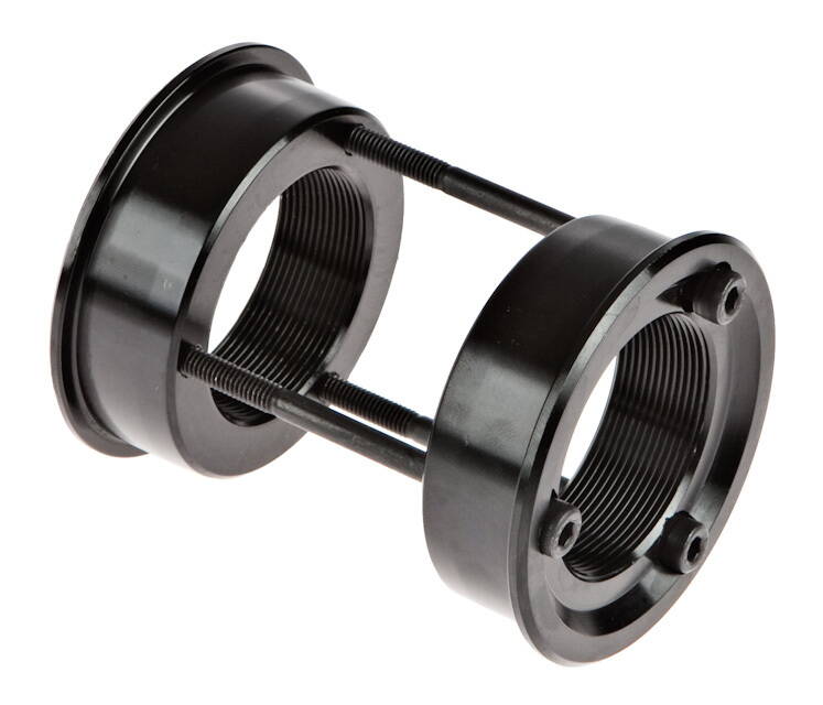

Продолжаются измышлизмы по поводу наименее геморной и легко повторяемой модификации "минской" каретки.
Крутил сегодня в руках обычный картридж под квадрат. Подшипники стоят 6002-2RS, размер 15х32х8, вал 15мм. Просто вынуть вал из правой чашки соорудить конструкцию по типу переходника под американку
TF-333222361058-1.jpg [ 123.89 КБ | Просмотров: 6735 ]
ИМХО не получится - слишком мало "мяса" под болты.
Поиск находит существование подшипников типоразмера 6702-2RS (15x21x4, 6 баксов за 4 штуки на ибее, из Гонг-Конга) и 69022-RS (или 61902-2RS, 15х28х7, вот даже вроде ипонские по 31грн/шт).
С 6702 ситуация стрёмная - короткий поиск показал наличие проблем с герметизацией и стойкостью к засорению (в принципе, можно предусмотреть сальник на краях), зато мяса под болты - навалом.
С 69022 ситуация ИМХО самая обнадёживающая - и мяса под болты достаточно, и есть надежда на достаточную грязеуйстойчивость.
У кого есть на руках картриджи - гляньте на установленные подшипники (логика подсказывает наличие всё тех же 6002, но просто интересно)
Всёравно, до сих пор решение "вырезать каретку из ашана и забить её в "минск" молотком" самое простое и дешовое :facepalm: :D

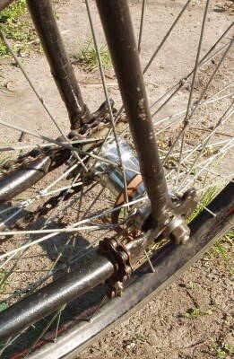

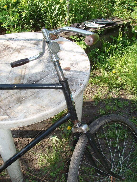

Та гадость, которую насыпали на дорогу у меня на даче по 0,5 км в обе стороны от моего дома (строймусор - замостили типа, гомосексуалисты пидарасы европейцы) изрядно подраструсила Бесплатного. Вскрыла, тэкскэть, дефекты. Один достаточно безобидный, как для дачной разгонной тачки:
P1010242.JPG [ 90.08 КБ | Просмотров: 6667 ]
Пока не ремонтировал - надо заклёпки медные купить взамен этих, тогда заварю или запаяю. Наверное заварю даже.

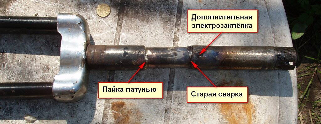

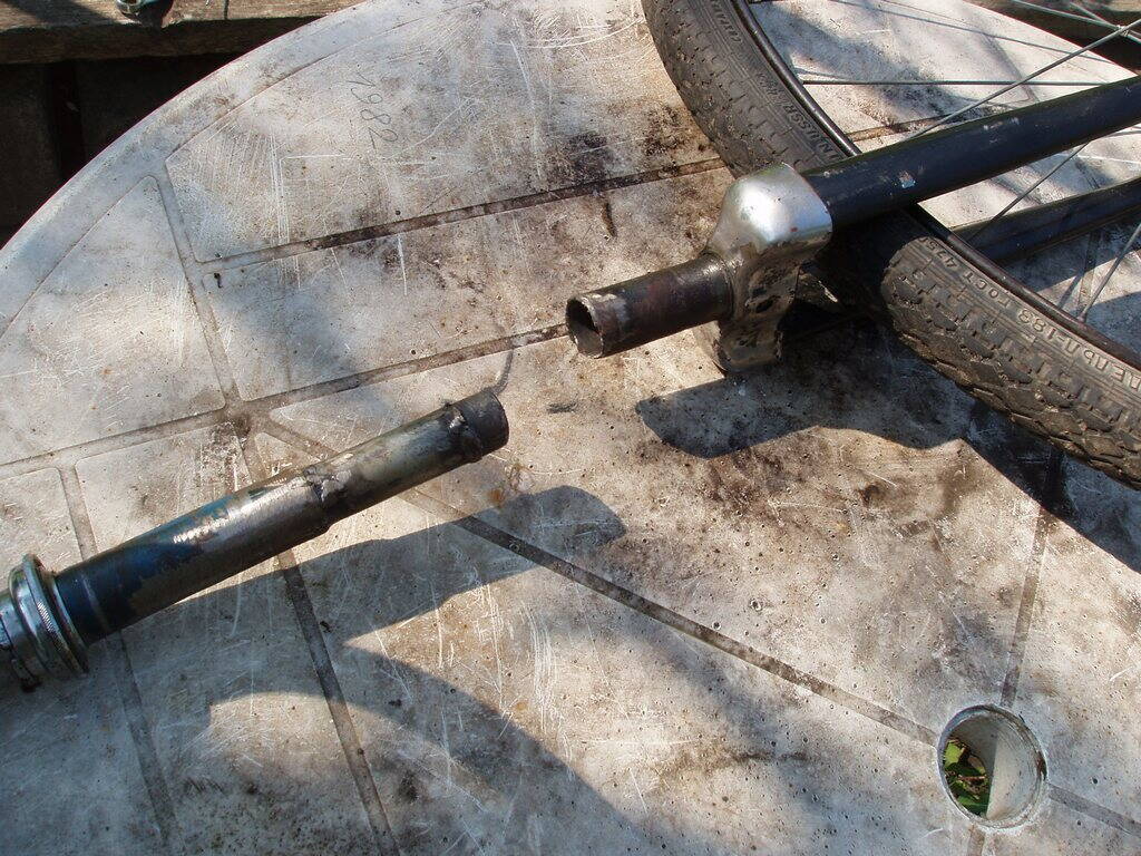

Второе покруче. Гоцал я на нём всё время, конечно, изрядно. А тут показалось, что как-то не так ведёт себя рулевая. Дело было на ровной грунтовке в паре км от дома. Я на ходу давай ломать руль наподобие коромысла, чтобы понять, что мне не нравится. Ну руль и вынулся, оставшись у меня в руках. Я так подумал (всё ещё на ходу ~10 км/ч !), что непорядок - так и ёмнуться недолго, и вставил его на место. Затормозил, плавно остановился :D . Снова вынул, осмотрел. Пошла погулять сварка (у меня тогда кислород кончился, так я удлимннитель тупо приварил электричеством :
P1010230.JPG [ 149.32 КБ | Просмотров: 6667 ]
Анализ показал, что лопнула родная труба вилки по краю сварного шва. Причиной стало то, что трубка - удлиннитель вставлялась в неё с небольшим зазором, и все нагрузки работали на излом около того самого шва. Если бы паял, припой залил бы зазор и проблемы не было бы.
sample.png [ 22.5 КБ | Просмотров: 6667 ]
P1010229.JPG [ 227.16 КБ | Просмотров: 6667 ]
Вобщем, вставил я это всё на место и своим ходом поехал домой. Утром я имею привычку только продрав глаза, ехать на "пятак" опохмеляться (да не пью я почти :D ) выпить кофе с жадно хлебающими утреннее пиво друзьями. Без этого "не завожусь". Поэтому так и смотался на кофе - подъехал к кабаку и эффектно посмешил друзей, сняв руль и вилку с колесом и утащив с собой за столик - мол, противоугонка :D Потом попрощался, аккуратно вставил всё на место и урулил в сторону дома :D
Только после завтрака приступил к ремонту. То, что выпало - запаял латунью, а второй шов усилил электрозаклёпками с двух сторон:
P1010231.JPG [ 122.33 КБ | Просмотров: 6667 ]
Почему оно ездило? Потому что не просто варил трубы встык. Какая-никакая целостность и соосность получилась за счёт вхождения одной трубы в другую. Повороты удавались за счет того, что остатки шва (точнее соседней зоны - шов-то целым остался) неровностями цеплялись друг за друга. Поломку спровоцировал ничем не обезвреженый зазор - на шов и соседнюю с ним зону приходились большие нагрузки.
Вывод: Нужно было не подбирать близкую готовую, а точить специальную трубку, плотно входящую, ставить дополнительные электрозаклёпки сразу. Лучше и то и то. Это в случае сварки. А ещё лучше - паять.
Тогда все эти соединительные швы (паяные и сварные) не будут нести критических нагрузок.
В моём случае нельзя было никак увеличивать толщину стержня вилки - она не влезла бы в раму (там тоже высота увеличена вставкой, но специально выточеной и на пайке).
Вобщем, не буду давать готовых общих рекомендаций. От такой конструкции в целом не отказываюсь, просто буду знать, где слабые, а где сильные места.
В соседних темах обскуждается незначительное удлиннение вилки доваркой только маленькой резьбовой части - в предлагаемой там конструкции есть большой смысл - даже в случае поломки шва руль составляет одно целое с вилкой, просто более свободно болтаясь в раме.
А тупо оставлять голый сварной шов нельзя - мой вариант - это условно безопасный минимум!
