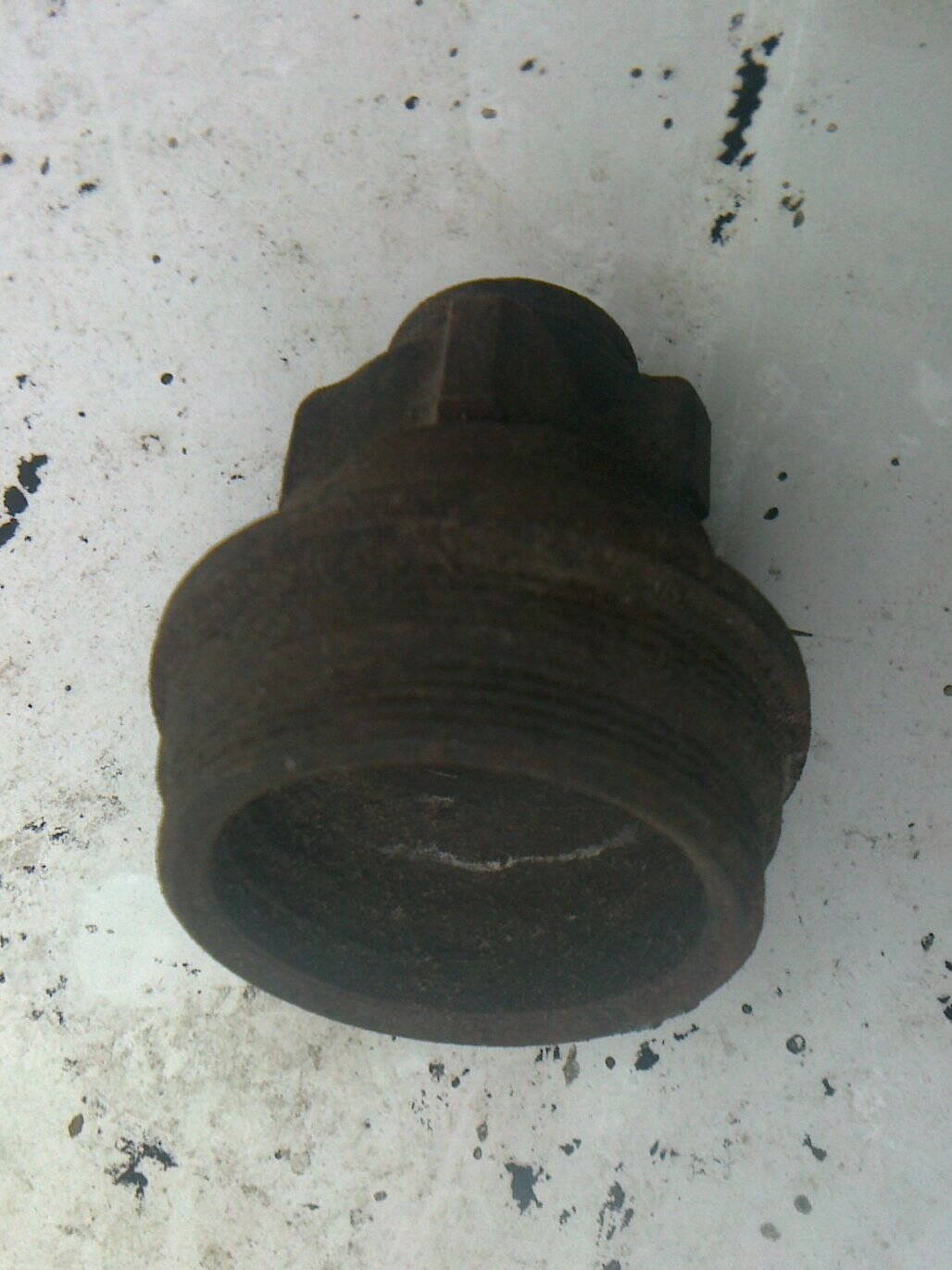

Где такое могло стоять?

Часть задней втулки "торпедо", к которой крепится звезда. В современном, наиболее распространенном, варианте на ней три прорези и канавка под стопорное кольцо. Это один из старых вариантов: звезда навинчивалась и фиксировалась контргайкой.
