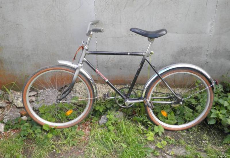

Всем привет. Сегодня целый день катался по производствам, и, совершенно случайно, увидел сие чудо.
Определим что это?
Мне его подарили...но я пока его не забрал, ибо он грязный, и с собой не было плоскогубцев, чтоб банально снять колеса.
Что за рамка-то?
Он подростковый, на 20х колесах...в 3х местах есть сварка. Заднее перо около болта подседельного зажима и в 2х места, мостик приварен электро :shock: сваркой...ироды.
Что за чудо?
Орленок? Вроде не похож.

Очень напоминает поздний Эрелюкас, сиречь Орленок. Но 20 колеса??? Может 24?

Посмотри какой он маленький...габариты можно понять, если сопоставить размер рамы и раз седла.

Газ-Школьник, или может где аналоги строили.
Меньше Орлёнка-Эрелюкаса.Вот. Твой из тех, которые постарше. Примерно, когда я вырос из них, их модернизировали и они появились с хребтовой рамой и пластмассовым седлом . А до того были с классическими рамами - закрытой и дамской. Причём вел был точной уменьшенной копией взрослого по всем деталям, без упрощений.. У меня сосед на даче (6-7 лет) недавно такой из сарая выкатил (с рамой для мальчиков) - я ностальгировал. Помню, как его мама на нём ездила, а мы, катаясь ещё на Зайчиках (она на пару лет старше) ей завидовали - у неё вел, как взрослый :) Там ещё задняя втулка необычная "Газ-Родина" - советская разработка, не содранная.
Вот да, именно такой он...
Заберу наверное для коллекции :twisted:

У него и седло ббьыло соответственно маленькое.

Гибридый он очень - там много неродного (вынос и руль - Салют, седло вроде взрослое, багажник - хз, колёса вроде неродные - спиц много и т.д.), но как заготовка - почему бы и нет? А вдруг ещё один придёт, и из двух как раз соберётся :yes:

Это Эрелюкас, не школьник.
Аргументы:
Сравните фото: на неизвестном кажется, что рама маленькая, а колеса побольше, а на школьнике - наоборот - рама выглядит побольше на фоне маленьких колес.
У эрелюкаса сварка труб с лугами, у школьника - стыковка. У школьника шатуны короче, таких как на эрелюкас - не поставить, будешь пахать асфальт. Иной и профиль вилки - у школьника он более круглый, тогда как у эрелюкаса - срез овальный. Крылья у школьника с горбиком по середине, у эрелюкаса - плоские, с двумя углублениями по бокам. Школьник - кареточный вал без резьбы, тогда как у литовского - резьбовой. Ух, много написал, аж устал. А как же пресловутая школьная задняя втулка, чтоб ее черт побрал? тормозные лапки с разных сторон.

amatol Посмотри размер шин точно. Если 533х37 - Gagarins прав. Если 406хЧегото-там, то может быть, аналог Школьника.
Если это Орлёнок (Эрелюкас) то той серии, которая у нас даже в детстве не котировалась :smile: Нам нравились более старые, с раздвоеной верхней трубой. А когда такие появились, мы из них уже повырастали и ворчали, что в наше-то время Орлёнок пооригинальней выглядел :)
Кстати, это может быть и аналог Орлёнка - тут по форуму проскакивали некие АМЗ, например, вот у коллеги Павла Созинова в варианте для девочек "Рябинка" viewtopic.php?f=31&t=123308#p1083757
В твоём этом чуде смущает ещё странная система - я такого рисунка звезды не видел. Ну и количество спиц. А пропорции.. одним глазом посмотрю - кажется Школьник, другим - Орлёнок :crazy:
Gagarins Да тут такой венигрет.. Руль чётко вижу, что от салюта 84-85 г вместе с выносом даже с грипсами :) Если колёса 20, то не от школьника. Но да, заметил, их многие путают с Орлёнком (я-нет), да ещё по фото - пропорции играют злые шутки.

Уважаемый, amatol, а ведь Уважаемый Gagarins на счет узлов прав! :oops:
Скажите: подседельный узел - крепление подседела на стандартных ушках (тогда вариант "Ерликас-9" или поздний "Уралец" АМЗ), либо сзади болт вкрученный в саму трубу под 90 градусов (вариант "Курьер" из лихих 90х)?

Не, у того курьера.. бррр... визуально узел совсем другой. Скорее уж Эрелюкас поздний. Блин, вчера уверенно видел в этом велосипеде размеры "Школьника", сегодня - "Орлёнка :)
