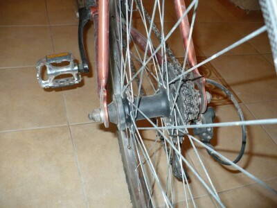

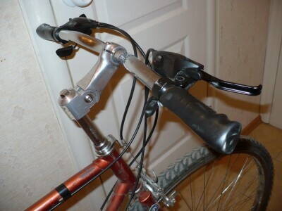

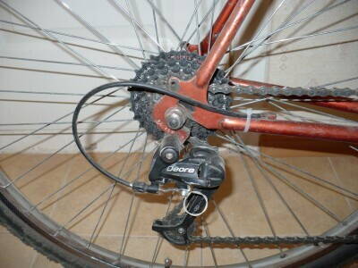

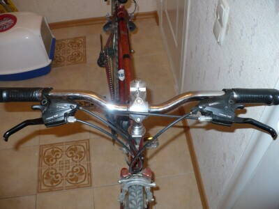

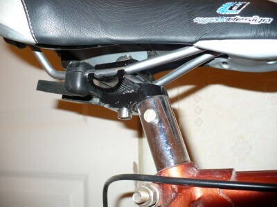

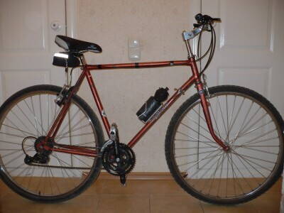

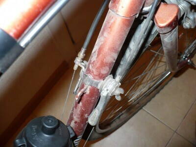

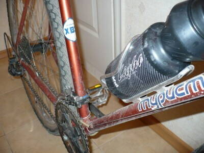

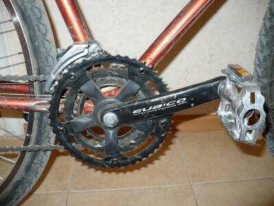

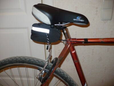

А вот и фотки :)
1.jpg [ 182.96 КБ | Просмотров: 4190 ]
2.jpg [ 131.36 КБ | Просмотров: 4130 ]
3.jpg [ 129.8 КБ | Просмотров: 4128 ]
4.jpg [ 160.32 КБ | Просмотров: 4129 ]
5.jpg [ 150.57 КБ | Просмотров: 4116 ]
6.jpg [ 132.64 КБ | Просмотров: 4115 ]
7.jpg [ 161.05 КБ | Просмотров: 4131 ]
Турист ИксБэТри, 86 г.в., красный. Окрокодилен с МТБ-шным уклоном.

Уважаемый Vladonius! Я бы, честно говоря, ваш весьма подробный отчет в шапку темы бы запузырил - кратко, емко и по делу! Восхищен вашим сподвижничеством и, что самое главное, результатом.
Собираете сь ли вы ставить "гориллу" на передний тормоз ,?
Не сползаете ли вы вперед при таком положении седла ?
Ваше решение с пластм.былым хомутиком на рубашку на задний переклюк - а короче саму рубашку делать пробовали ?
По своему опыту - тем ниже фляга на раме, тем меньше вел раскачивается при бултыхании воды в ней.
Это все до такой степени мелкие вопросы по сравнению с конечным вашим результатом!

Ув. Vladonius, интересует реальная ширина покрышек и какой зазор между задней покрышкой и нижними перьями?

Theriongraf писал(а):
1. Собираете сь ли вы ставить "гориллу" на передний тормоз?
2. Не сползаете ли вы вперед при таком положении седла?
3. Ваше решение с пластм.былым хомутиком на рубашку на задний переклюк - а короче саму рубашку делать пробовали?
1. передний тормоз естественно буду переделывать. Пока способ планируется такой же, но не могу найти донора.
2. Пока ещё не пришел к "оптимальному" положению. Вроде нормально, но буду пробовать и другие. Это самое свежее изменение - откатано маловато.
3. Дело в том, что стантартные посадочные отверстия под рубашку троса в бонках, несколько меньше, современных (да и коротковаты они тоже), и наконечник "новой" рубашки туда попросту не лезет. Я в тот момент взял и смял немного наконечник, лишь бы влез, но рубашка стала кривиться и выпадать набок. Пластиковый хомут решил эту проблему раз и навсегда.
Задняя покрышка "китайская", рамерностью 622х47 - полуслик. Какова реальная ширина, не знаю (вечером измерю), но зазор очень и очень мал. И когда я начачиваю колесо более 3.5 атм, оно начинает задевать "зубами" протектора за нижние перья. Правда, из за невысокого качества изготовления, покрышка немного "пьяный удав" и за перья задевает не постоянно, а только в местах биения.

Вал каретки 109 мм-самая маленькая звезда на 28 зубов спереди не затиретет за саму каретку и цепь нормально забрасывается на эту звезду? Вал не слишком короткий? Педали не цепляются за раму. Я своём "Старте" менял родной вал под клинья длиной 140 мм и система 53/42 на вал длиной 120 мм под "квадрат" и система 48-38-28 -поставил вал такой длины звезда на 28 зубов спереди тёрлась о каретку поменял на вал длиной 130 мм всё нормально стало перестала терется 28-ми зубая звезда спереди.

в развитие сюжета советовал бы притулить рожки, хоть недорогие китайские а, - существенное подспорье на боле-мене длинных выездах :biker:
ps : ...вел можно было и протереть перед фотосессией... :roll:

Baiker В принципе картридж (длина вала) подбираеся под конкретную имеющуюся систему. У меня "плоскость" самой малой звезды находится точно по срезу кареточной трубы рамы. Звезды, ни за перья, ни за каретку не задевают, "алива" цепь перебрасывает четко.

про качество и чистоту :oops: Я уже сделал одну "фотосессию", но пока собирался и писал отзыв, поменял несколько существенных деталей. И в итоге, пришлось фоткать дома и наспех :oops: Самому стыдно :(
