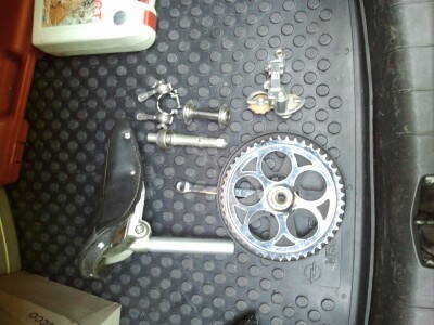

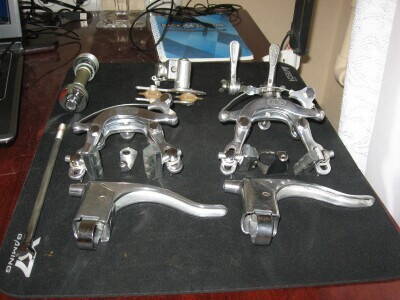

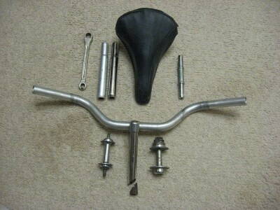

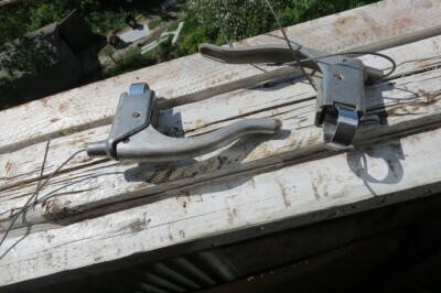

Имеется в наличии рама ХВЗ Турист 1988 г.в. и навесное оборудование в хорошем и не очень состоянии. К сожалению очень плохое состояние лакокрасочного покрытия и еще нет колес (остались только втулки - передняя без подшипников, а задняя вообще без всего), крыльев, багажника, тросиков и упоров типа "болт-гайка" для регулировки их натяжения, рубашек тросиков, большой звезды к родной системе, педалей, цепи и по мелочам еще кое-чего не хватает. Так получилось что почти все комплектующие "стоковые" и в будущем возможно уступят место качественным аналогам. Прошу помочь в выборе колес и всего остального. Колеса готов взять в сборе, лучше новые или не сильно б/у и совсем не обязательно "стоковые" лишь бы они соответствовали задней перекидке, неиндексным манеткам и системе. Без флуда :smile:

Детали классно отполировал.сидуха эта дико удобная. рама вилка непогнуты, это редкость. Покраску можно сделать. вопрос в технологии. не более
Колеса могу предложить, очень похожие, если хотите сохранить стиль.

Спасибо за предложение. Я уже почти согласился.. Тем более отзыв kisa уже прочитал. Хотел спросить только почему бы переднее не собрать на ХВЗшной втулке и какую трещетку ставит на заднее? И еще по поводу камер и покрышек - где в Харькове и что лучше купить?

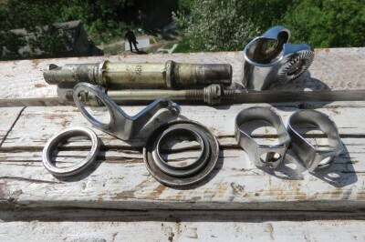

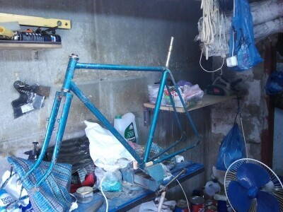

Полировалось на войлочном круге с пастой гои (бюджетно и результат хороший). А было как на фотках..
Рама не погнулась даже в самых жестких условиях эксплуатации.. В деревне когда-то проводили то ли газ, то ли водопровод (уже и не помню что именно) и все дороги, по которым я добирался от дома к футбольному полю, были попросту перекопаны. Так вот чтобы не переезжать через канавы по деревянным настилам из которых торчали гвозди, везде были сооружены трамплинчики (минимально необходимые для преодоления канав). Первый раз было очково конечно.. Долго моделировал полет на школьной площадке. Но в итоге все лето прыгал по трамплинам на "туристе".. Даже иногда вез на раме "пассажира" и вместе с ним перелетал. И все целое и ровное. При этом родной обод из дюралюминия был по сварному шву треснут до половины и держал.
