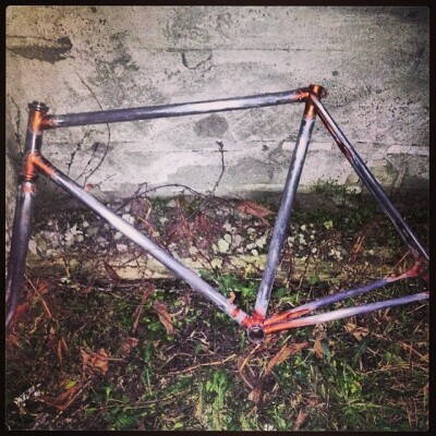

Всем привет,я уже писал про то что не мог снять шатун ,с одним хитро-мудрым способом снял.
И вот зачистил вел перед покраской.
Так вот мужики несколько вопросов:
1.Как убрать краску с мест к примеру у рулевого стакана или возле каретки?
2.Грунтовка.Меня как не опытного интересует вопрос,можно ли грунтовать к примеру за день до покраски? :oops:
Добавляю два фото одно какой был,второе какой сейчас

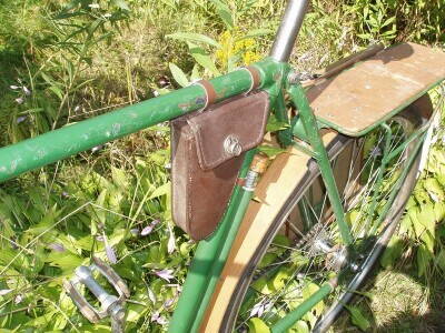

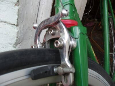

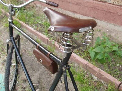

Когда я один вел практически бесплатно покрасил пф-кой (с грунтовкой) из сарая, а другой по всей науке баллонами Dope (тоже не последняя марка) и сравнил через месяц - крепко призадумался. ПФ лучше! А порошок - ваще, обычно и пескоструйка в цену входит.
А если посчитать цену и гемор с очисткой...
Я отдаю рамы такие
А получаю такие
По цене баллончиков с грунтовкой, краской, лаком - всё "хорошее". Только на этих рамах с порошком я ключи при сборке срываю - следов не остаётся. Но то новые,ладно, и они под порошковым лаком (матовым и глянцевым) - несколько дороже..
А вот за те же деньги баллончиковая окраска по всем правилам после месяца эксплуатации:
P1010227.JPG [ 371.04 КБ | Просмотров: 1667 ]
Вот после месяца точно такой же эксплуатации (и там же - на даче) тупо ПФ-ка по ПФ-грунту бесплатная кисточкой: (причём эти велы ⇑⇓ нередко опираются рамами друг о друга. С чёрного приходится ошмётки зелёного эээ... покрытия смахивать.
P1010254.JPG [ 185.7 КБ | Просмотров: 1667 ]
Вот после 1000 км по городу (не всегда аккуратная парковка) нормальый, обычный порошок.. ну он мне подороже тогда обошёлся - но это ж окраска, а не...
P1010204.JPG [ 213.46 КБ | Просмотров: 1667 ]
А вот коллега XTRыч красит рамы той же ПФ-кой (фактически), но по-людски, а не как я :) viewtopic.php?f=31&t=160956&start=45#p1128762
Не уверен, что Ваши (и бывшие мои :D ) баллончики дешевле.

Порошок конечно круто, но не везде такое найдешь. А вот в кузовную мастерскую- всегда пожалуйста.По деньгам выйдет чуть дороже баллонов, а качество намного лучше. В общем красить самому из баллончиков - деньги на ветер :yes:

не знаю как там в Магнитогорске, но в Харькове контор,которые занимаются порошковой покраской, более ста, выбрать оптимал по цене и качеству не сложно. Я выбрал и очень тому рад, потому как после порошка жидкие краски ни в какие сравнения не идут. Хотя может я не пробовал "крутых" красок...

Баллончики просто не нужны. Плохо и быстро покрасить, никуда не обращаясь, лучше кисточкой и ПФ. Даже визуально новое такое покрытие лучше баллончика с лакми-хераками. Молчу уже про стойкость.
Автоэмали немного нежнее, чем порошок, конечно, но если стОит вменяемых денег или доступнее - то почему бы инет? Да и для совсем эстетов есть богатейшие возможности играть с оттенками, эффектами и многоцветностью. Понятно, за другие деньги, и пескоструй надо искать.
Конечно, дачные велы под ПФ (раньше - под баллончик) я чищу железной щёткой на дрели и болгарке. Не очень тщательно, и то заё.. эээ.. устаю от этого. Пескоструй - совсем другой уровень качества очистки.
Порошковую окраску вместе с пескоструем можно поискать среди контор, приводящих в порядок автомобильные колёсные диски.

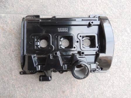

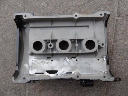

Да понял я, я просто внес ясность в этот момент, так как помимо велосипедов я ещё и занимаюсь покраской всяких вещей, тех же рам, вилок, ободов, дисков, вчера вот с клапанными крышками игрались :wink:
DSCN26461111111111.jpg [ 37.34 КБ | Просмотров: 1600 ]
DSCN2647111111111111.jpg [ 34.24 КБ | Просмотров: 1600 ]

Я НЕ встречал порошковой лавочки (правда, я их и немного видел), где нет пескоструя. На вопрос о стоимости мне ВО ВСЕХ СЛУЧАЯХ отвечали, что это входит в названую сумму. Причём таким тоном, что это само собой разумеется. Мало того, изделие после пескоструя необходимо красить как можно быстрее, в идеале - сразу. Это вообще-то предусмотрено технологией. Поэтому такие малярки, где просят привозить отпескосруеное, я бы игнорировал. Я отдаю рамы в потёках старой краски, флюса от пайки и т.д. Привожу в порядок напильниками и наждачкой только МЕТАЛЛИЧЕСКИЕ дефекты - неаккуратные швы и т.д. Выше на фотках видно. Рама страшного вида снята непосредственно перед погрузкой в малярку. Ниже фрагмент с кареткой матово-зелёного цвета, это та же рама.
