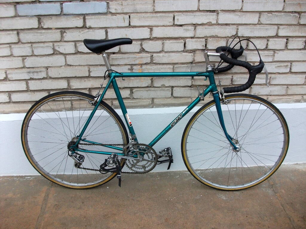

Доброго времени суток) Бульбаша примете?
Стал я три дня назад обладателем вот этого зверька
gallery/album.php?album_id=1539
За 10 баксов :twisted:
И встал у меня вопрос: а што ж с ним делать? (Вопрос относится, в основе своей, к навеске)
Пока видится мне три пути:
1. Оставить трансмиссию\тормоза как есть. Допилить и кататься.
2. Спилить всё с рамы и сделать синглспид на втулке "Торпедо" (есть у меня с таким хромом, уххх просто) и родным рулём.
3. Спилить всё с рамы и сделать синглспид на втулке "Торпедо" и буллхорном (знаю, где достать ещё баран. Страшно единственный пилить, а вдруг не понравится :oops: )

По поводу дизайна тоже вопросы.
Тут пути уже два, но очень близких)
Путь номер Раз.
Трубы в Основной цвет (О)
Соединения в Черный (Ч)
Вилку в О
Траверсу в Ч
Голое железо хотел отполировать, но посмотрел на косые-кривые-со-следами-литья клещи-тормозные ручки-манетки и решил что ну нафиг ибо пока хоть одну плоскость выведешь нормльно, от железки и не останется ничего...
(про железо касательно только первого пути навески, где всё это есть)
Путь номер Два.
Вилку в Ч
Траверсу в О
Различия вроде бы и не заметные, но в глаза бросаться при покраске будут.

Пока, раз всё есть, буду пробовать первый путь навески.
Тут возникают вопросы.
Первый.
Переварит ли родной переклюк [album]http://tourist.kharkov.ua/phpbb/gallery/album.php?album_id=1539[/album]
28-зубую звезду с 6ск 14-28 мтб трещотки
http://dragonbike.by/treshhetka-shimano-mf-tz20-6-14-28/
или лучше взять 14-34
http://dragonbike.by/treshhetka-shimano-mf-tz30-6-14-34/
и обточить 34-зубую звезду и превратить в своеобразную защиту спиц?
Ибо следующая звезда на 23 зуба и её родной переклюк точно должен переварить.

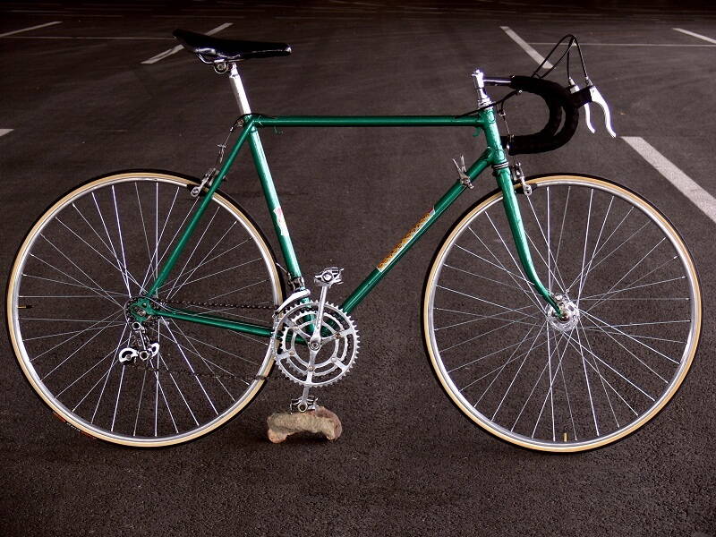

A зачем красить-то? И так хорош. А эти все соединения малювать - лишнее украшательство, смотреться лучше врятли будет.
Мне нравится первый вариант - привести в порядок, настроить скорости, поменять тросики и их рубашки, перебрать там всё, почистить, смазать. И получится нормальный велосипед.
sš.jpg [ 255.94 КБ | Просмотров: 2264 ]
6263808110_574b851e9a_b.jpg [ 469.52 КБ | Просмотров: 2264 ]
