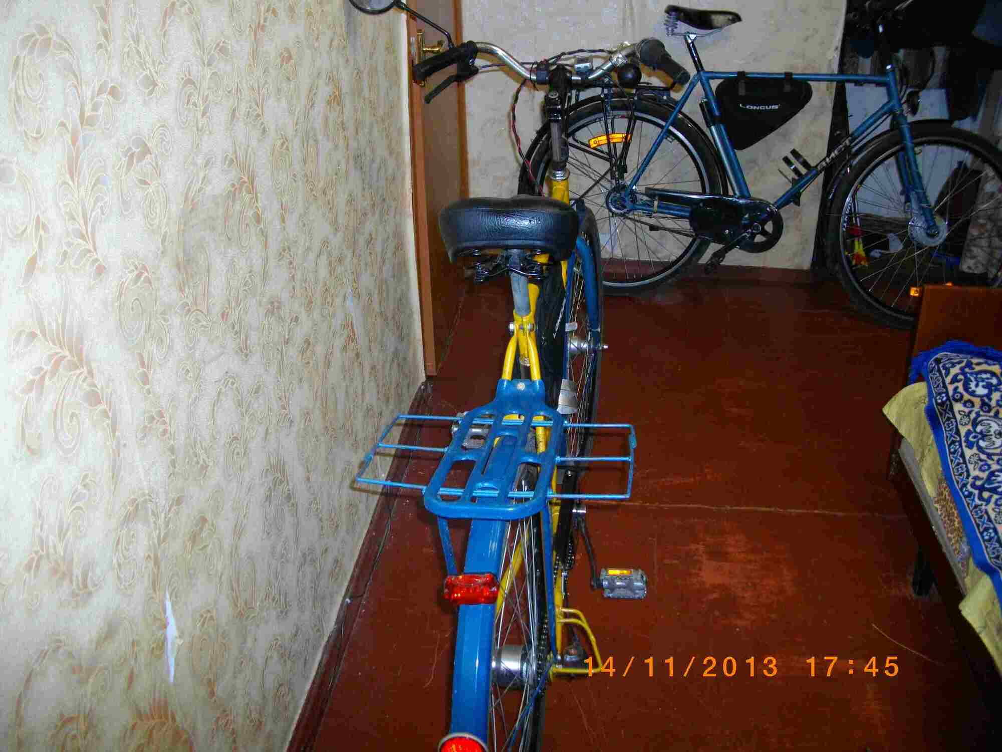

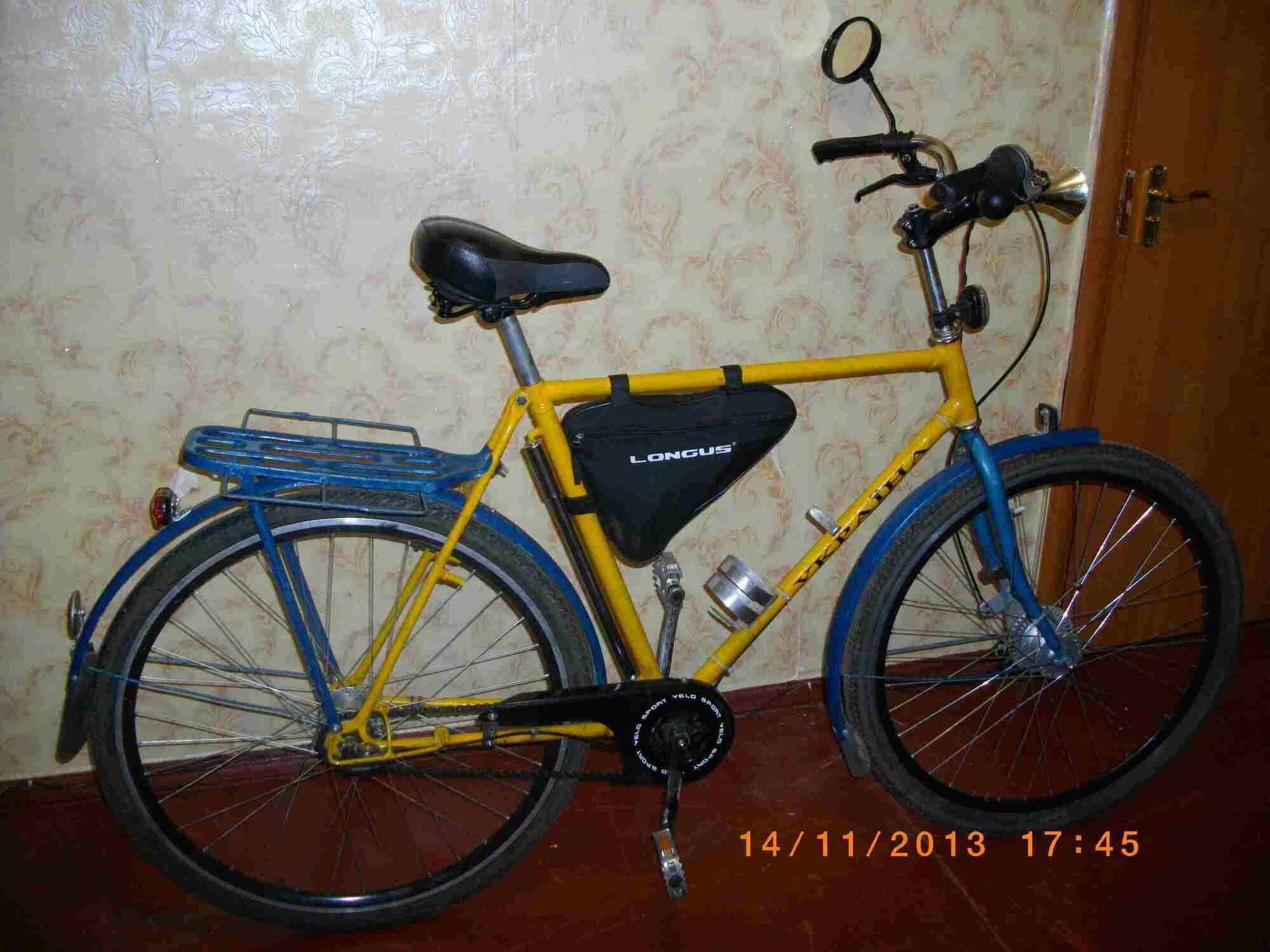

Поддерживаю kisa: нужно взять за не дорого б/у дорожник, затем
-покрасить раму
-заспицевать колеса на двойные аллюм. обода
-кареточный вал поставить под квадрат
-педали не дорожные (они говно), а хоть начального уровня МТБ
-руль по вкусу
-седло по вкусу
-планетарку обязательно
немного не понятно:
netskater писал(а):
задняя планетарка (возможно, под диск), передний дисковый тормоз
netskater, ты собираешься проводить сварочные работы с рамой, с вилкой? Тогда всё усложняется многократно.
Еще: что такое -
netskater писал(а):
Отсутствие ненужных прибамбасов и комфорт в городе
если ты имеешь в виду брызговики, багажник, зеркало, мигалки, щиток цепи... то ты ошибаешься: эти вещи именно и создают комфорт, хотя конечно, добавляют веса...
Вот два моих "крокодила", все "прибамбасы" присутствуют, комфорта навалом, накат возит меня на сотни км.
Комментарий к файлу: Она была убита в хлам, теперь летает.
IMGP0942.jpg [ 218.75 КБ | Просмотров: 3155 ]
Комментарий к файлу: Желтый для райцентра, синий для Киева и путешествий.
IMGP0943.jpg [ 259.74 КБ | Просмотров: 3155 ]
