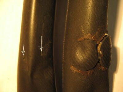

Катал я на своем крокодиле (СШ с колесами от Туриста) и постоянно страдал от того, что задняя камера травит
Нашел место–заклеил (на фото место с латками), потом возникли проблемы с ниппелем, так вышло что вскоре я купил новое колесо и камеру, только поставил, проехал буквально километров 15– и опять 2 аккуратных отверстия на расстоянии ±4см от того безобразия что произошло со старой камерой на старом колесе =(
Я уж не знаю что думать, обсмотрел всю покрышку и оба обода, никаких отклонений не нашел
Единственное на что я обратил внимание так это то, что новая камера внутри обода перед тем как сегодня умереть довольно ощутимо "съехала", т.е. ниппель стоял уже не ровно, а под наклоно
В чем может быть проблема?
Пользуясь случаем хочу задать вопрос как бороться с подобным съездом, и какой клей лучше всего подойдет для клейки камеры (пробовал "моментом", травит безбожно, завтра пойду за неким "БФ", сегодня посоветовали)
Комментарий к файлу: camera

Камеру расправляй аккуратнее при монтаже и не надо БФ :D В любом веломагазинчике есть специальные латки и клей

Насколько я понял все проколы со стороны обода. У меня на туристе между камерой и ободом лежала резиновая лента, сейчас это называют флипером. Колеса на новом крокодиле перед укладкой камеры обмотал скотчем в 5 слоев. Никаких проблем. Видел не раз как камера без флипера на двойном ободе сдыхала, её просто во внутырь обода разрывало, отверстия на ободе не обработанные, острые, дырка в камере как на талончике после компостера :smile:.
А на фотке очень похоже, что не аккуратно разбортировали колесо, отверткой что ли...

Да, отверткой, а чем кроме отвертки бортировать то? :)
Что удивительно–переднее бортировал не раз и тоже отверткой, камера жива и не травит, магия?
У меня обод одинарный, и тоже между ободом и камерой такая лента есть, насчет скотча подумаю, как никак веса это прибавит

Есть специальные пластиковые монтировки для покрышек велосипеда. Стоят не дорого, в работе удобны.
Но главная проблема не в инструменте а в том, что Вы, прикладывая усилие при натягивании покрышки на обод, зажимаете камеру между инструментом и ободом и "прокусываете" ее. Аккуратнее, приглядывайте за этим. Да, чтоб не сползала камера, накачивайте колесо посильнее. И ехать будет легче.

:D люди гонящиеся за низким весом наоборот отказываются от промышленных флиперов в пользу скотча.

Две дырки - это так-называемый "укус змеи", который возникает при ударе о препятствие или наезде на что нибудь.
Посильнее качайте камеры.

ТС не указал какой камерой и покрышкой пользуется.
У меня есть подозрение, что камера "для Украины" размером 622х47 а покрышка "для Туриста" 622х32.
Вот камере и мало места в покрышке. При накачке она не растягивается, поэтому и проблемы. И плохо ложится на обод, и закусывается при монтаже, и сдвигается при езде с недостаточным давлением.
Так что новая камера 622х25 тебе в помощь!
И клеить 2 дырки рядом нужно ОДНОЙ латкой!

Зависит от расстояния между ними. Если не очень рядом, то иногда стоит двумя.
Юзал камеру 35-45 в покрышке 25. Бортировать тяжело, но таких багов не было

Обозначение на камере "40/47 – 622/635", визуально по габаритам от родной не отличается никак)
Такая камера великовата для туристской покрышки. И забортировать покрышку с такой камерой - нужен опыт и сноровка.
Да и накачать нужно до 4-5 атмосфер, что-бы не поймать "змеиный укус".

Если не прикупил себе монтажек, используй для бортовки чайные ложки ^_^, пока не купил монтажки использовал их, вычитал, когда ознококамливался с процессом клейки камеры при 3-ом проколе камеры (от бортовке отверткой)... А так, при не аккуратном ипльзовании и монтажками "закусить" можно!
