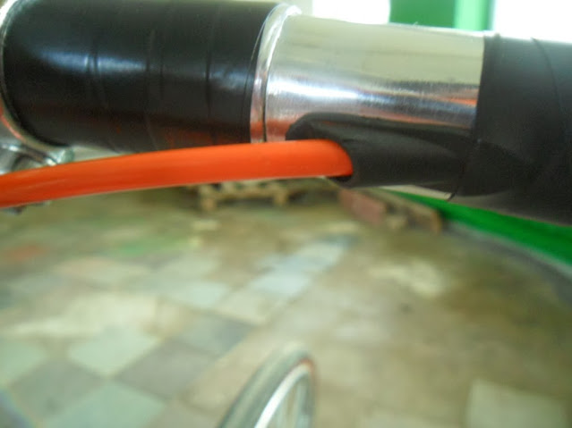

Всем здравствуйте!Обещанная тема с описанием и фото(которые будут добавляться)Хочу показать и вкратце описать историю этого,как сейчас модно выражаться,проекта.ИзображениеИзображениеИзображениеИзображениеИзображение Приобрёл я раму Старт Шоссе .Покрашена была в синий цвет,не родной естественно,никаких опознавательных знаков.Родная краска предположительно серая или зелёная.Кое-какие компоненты оборудования уже были оставалось решить вопрос с колёсами,формой руля и внешним оформлением.Выбор пал на колёса ХВЗ под трубки,а выбор был,но хотелось приблизить аппарат к его названиюКолёса мне достались в относительно неплохом состоянии.ИзображениеИзображение Они абсолютно новые,но есть какие-то погрешности,которые не позволили им в своё время стоять на одном уровне с pro,поэтому не использовались.Когда дело дошло до очистки рамы от краски,обратил внимание,что рама не простая:либо была тюнингована под чей-то заказ,либо один из владельцев умел паять латунью:на диагональной трубе я обнаружил бонки для тросов переключения и для подфляжника.ИзображениеИзображениеИзображение Шильдик тоже отсутствовал(надеюсь я правильно подбираю крокотермины).Следов пребывания насоса я тоже не обнаружил.Подседельный штырь диаметром явно больше 25 mm был просто забит молотком в раму. ИзображениеИзображение Как он вышел оттуда можно оценить по поперечным рискам на фото.Внутри трубу пришлось обработать развёрткой 26 mm,потому как подседел и 25 и 25,4 болтались ниже зажима.Раму очищал частично вручную,частично химией.С выбором цвета было сложно.До этого был проект цвета синий металлик,великолепно,но краска не устойчива и не хотелось повторяться.Остановка была за подбором компонентов:был акриловый грунт,но небыло акриловой краски нужного цвета и оттенка,находил краску,но небыло подходящего лака.А температура воздуха с каждым днём снижалась и всё меньше подходила для красок с воздушной сушкой(я не много пишу?сами хотели :D )И вот наконец решился,с цветом,дизайном,так как был вариант не почтовых марок,а французских франков или английских фунтов.Большинство пацанов в наше время собирали марки,с тех времён они у меня и завалялись,хотел найти марки на тему велоспорта,но меня постигла неудача.И тут до меня дошла информация,что велосипед Старт Шоссе экспортировался во Вьетнам- это и было окончательным решением.Нашлась даже некая спортивная серияИх четыре:2 -е одинаковых на перьях вилки и 2-е одинаковых на верт. перьях рамы.ИзображениеИзображение И на тем тех времён ИзображениеИзображение И одна на тему ихней почты Изображение Грунтовал в 2 слоя универс. грунтом,просушка,два тонких слоя и один пожирнее апельсиново-мандариновой(нитро)просушка и заливка в два захода акриловым лаком.Сохло долго,потому как верхний слой лака быстро высох -растворителю некуда деваться.Под сухой верхней плёнкой лака образовалась мягкая подушка-краска и грунт потекли под растворителем лака.Спустя 2 недели всё подсохло,но ожидаемого эффекта(кракелюра) я не получил,отчего был очень расстроен+потеря времени.Конечно я не простаивал:обрезал руль,расширил отверстия под тормозные ручки,просверлил отверстия из рачёта куда будут выходить оболочки тросов,расточил их под вот такие штучки ИзображениеИзображение(обтюраторы в своём роде)Решил сделать скрытую проводку тросов и к тому же всегда меня вдохновляли торм. ручки Изображение ,которые и не имеют наружного крепления и торчащих из них оболочек тросов и,как я считаю,самые удобные,плюс в стиле винтаж,плюс работа ручными ирструментами,плюс эксклюзив. ИзображениеИзображение Прошу прощения,но продолжу в следующий раз.Надеюсь на ваши объективные отзывы,друзья,и вопросы с пожеланиями.

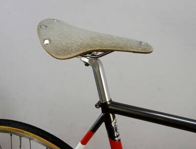

3. сідло - ох, як би тут просився Brooks Cambium http://www.brooksengland.com/cambium/ я розумію,що це практично не реально, але ж ми фантазуєм. (це як раз той мішочок рису спіждж з плантації )

Я бы руль не сверлил :no:
И еще интересно как будет тормозить с этими ручками, родными клещами и колодками. По идее никак...

Мені навпаки сподобалось те,що тут НЕ шкіряна сідушка і з обмоткою вона виглядає супер !
А цей Брукс,що я пропонував (хто не дивився по посиланню) це перше НЕ шкіряне сідло. Котон і нанотехнології ))), цінник :sorry: але при бажанні шось подібне можна зробити самому.
cambium.jpg [ 352.49 КБ | Просмотров: 5103 ]
Ribelle_IMG_0947.jpg [ 57.59 КБ | Просмотров: 5103 ]

:oops: Каюсь, по посиланню не ходив. Так це підійде. Мені асоціюються з в"єтнамськіми конічними кепками (забув назву)
