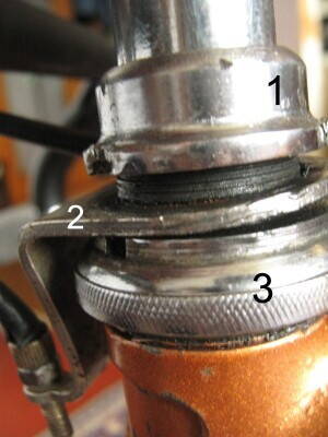

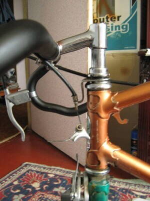

Появилась необходимость поднять руль и смазать подшипники в вилке, и я не смог ее разобрать, посему прошу помощи
Посмотрел в инете–ни у кого не возникало проблем на этот счет
В соединении я раскрутил первую и третью детали (не знаю как называются, отметил на фото), выкрутил длинный болт из выноса (он уходил в вилку), а руль ни туда ни сюда, разве что расшатался
Вынос переднего тормоза и вовсе застрял, на нем есть клинок на внутренней стороне и он упирается в паз на резьбе для деталей 1 и 3. Грубой силой пробовал разнять–не выходит
Извините за ломанное объяснение, я первый сезон самостоятельно вожусь с великом, но помогите мне черт возьми разобрать этот руль и снять вилку:)
Рама СШ 85 года
заранее спасибо

Что бы поднять руль, тебе не нужно было полностью выкручивать болт выноса. Вкрути его обратно, оставив примерно 2-4 мм между выносом и гайкой. Далее нужно ударить по головке болта, тем самым выбив распорный конус-стопор из трубы выноса. Ну прокручивая руль относительно колеса - вынимаешь (поднимаешь) руль.

Чтобы дальше разобрать подшипниковый узел вилки, закрути обратно деталь №3, и открути полностью деталь №1. Деталь №2 придётся снять самому, приложив все способности (деталь №3, при этом, должна быть закрученой). Сняв её, откручивай деталь №3 и вынимай вилку. Осторожно! обычно шарики просто насыпаны, без сепаратора - не растеряй.

Очень тебе благодарен, Vladonius, все получилось!

Хочу отделить вилку от рамы, деталь №3(посмотрел шайба она называется), вот хоть что с ней делай не откручивается, стержень выноса снял вместе с рулём =) контр гайку открутил, шайбу подхватываю газовым ключом, верчу в разные стороны ровно на 2 оборота, забрызгал WD40 хоть бы хны, если кто-то сталкивался с подобной проблемой - "невозможности открутки шайбы" поделитесь как решили. Из мыслей, на кругу шайбы, напильником или шлифовальным кругом сделать скосы для более жосткого крепления газового ключа, и с новой энергией и упорством пытаться победить!!!
