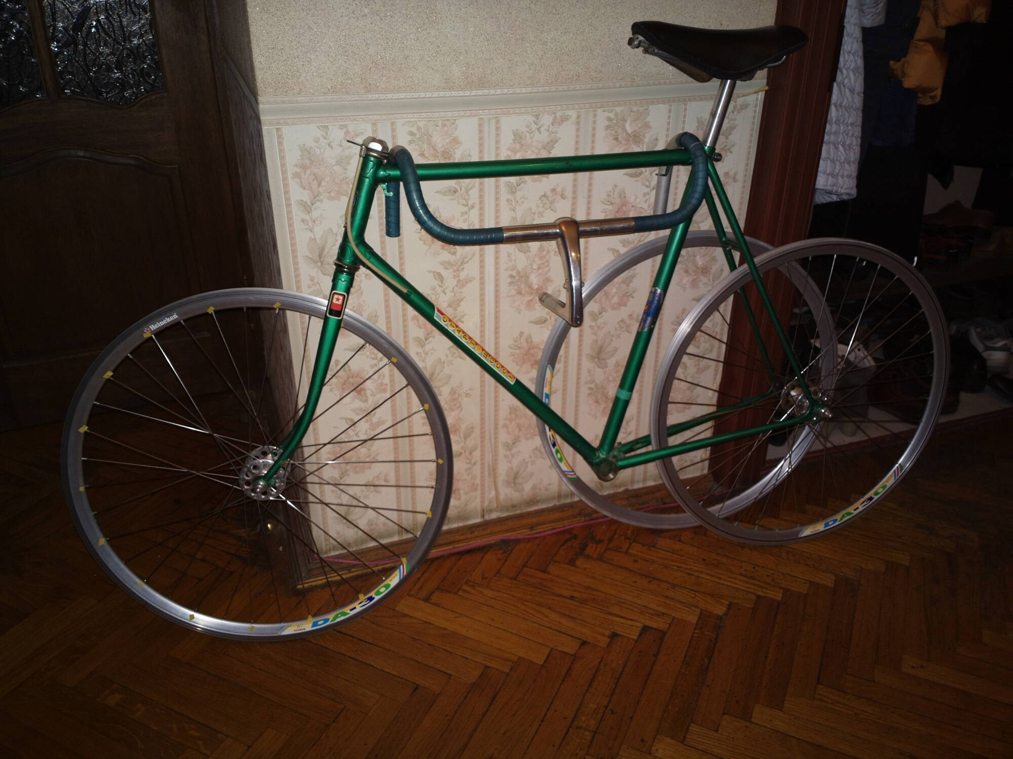

Все, написанное ниже, моя интерпретация услышанного и мои впечатления. Конечно, мне могли и насочинять, но рассказчик какой-то непростой, с рамами, запасными вилками, катающийся на импортных велах и "очищающий антресоль" скидывая практические новые ХВЗ (2 штуки). Почему бы просто не продать вел и не сочинять небылицы? Берем рулетку. Мдя... 60см от центра каретки до среза, 57см от центра до центра горизонтальной трубы. Вспоминаем В-33, В-37, В-542 - 56см от центра каретки до среза, 60см горизонтальная! (владельцы 58-х ростовок СШ, отзовитесь!) , Рама сварена аккуратно, покрашена металликом, как будто порошком, залакирована, приятно брать в руки. Нашел лишь один наплыв снизу каретки, и никаких сколов. За исключением мелких потертостей наклейки Сделано в СССР (была стыдливо спрятана под серебристой наклейкой какой-то Олимпиады - отодрал, клей аккуратно подчищу), рама почти новая, о чем свидетельствуют окрашенные дропы с легкими затертостями (а не слизанная краска). Такие дела... И вот тут задумываешься, а почему она как новая, а обычная ли это 58-я ростовка? Хотя, даже если и обычная, то смысл моего повествование мало изменится, сейчас Вы, мои дорогие друзья, поймете почему. Этим велосипедом я закрываю свою скромную коллекцию, он дополняет остальные машины как по идеалогии, так и по характеру.

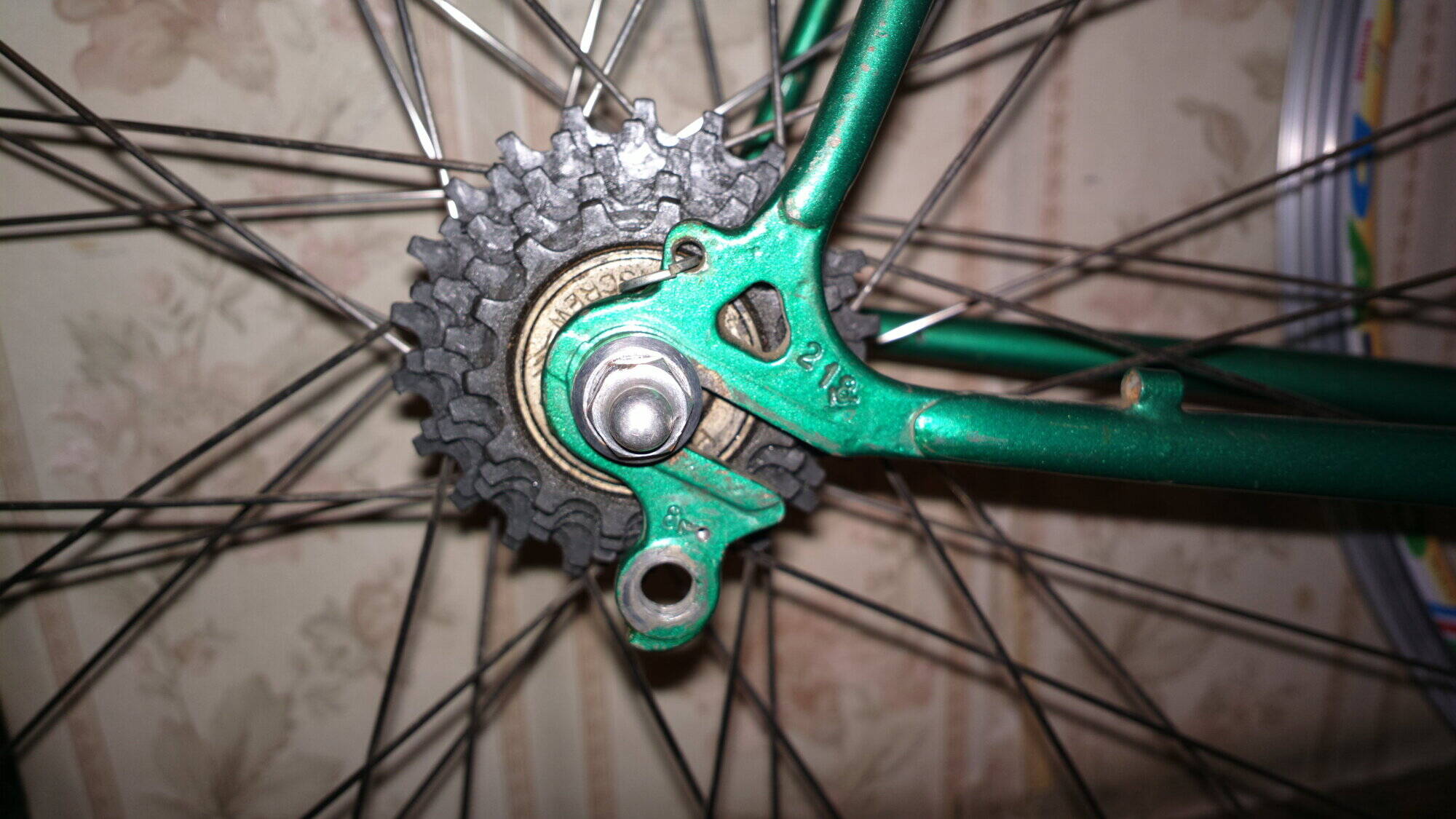

Да, это Старт-шоссе, один из последних, собранный в начале 90-х, дата неизвестна, маркировка более чем странная, она указывает на конец 80-х, владелец датирует ее началом 90-х.

руль широченный :biker:

Да уж...! Кичевый очень рулек...)))

Таким в пробке не только зеркала машинам посшибать можно.

Цитируя самого себя: "Ездок высокий, соответственно длинный подсидел (такой длинный, что на него можно шашлык насаживать), руль шириной с... с... тьфу! Короче бабку в метро видели? Ну ту самую что Вас с велом не пустила? Так вот ее с ейным афедроном на руле прокатить леххко! Вынос в виде арочки"
Примечание - штырь не видели еще, достану, сфоткаю - афигеете! Ну а руль да, такой вот - прямо даже глаза разбегаются столько всякого хлама можно навешать, как жердочка для попугаев - спецом повесил так, для масштабности :D
Ну попробовать то надо, а ведь? :oops:
Самое смешное, что на В-33 и В-542 ну очень узкие баранки.
Идеальный - от В-37, но он гнутый. Вобщем такая вот у меня комедия.
Коллеги, а что думаете по поводу ростовки - это 58-я, или что-то другое?

та что тут гадать про ростовку , рама СЗ , может даже в единственном экземпляре таких размеров...

Про время изготовления 90-е года 20 века если эти 1990-1991 год ещё есть СССР то ничего. Если 1992-1994 года когда завод ХВЗ лихорадило то работал, то нет рабочие бастовали не платили зарплату или давали велосипедами то да на эти рамы нарекают делались часто в обход технологии.

там на дропе первая циферка 8 , так что в этом плане всё гут ))

И деколи из 80-х. У меня рама СШ 91 года - вполне приличная. Хотя меня больше порадовала бы 71 :). Но - какая есть.

Я на таком руле никогда не ездил, вот все бывает. Когда соберу, будет ясно, стоит ли оставлять (если тока ради понту или для сушки белья на ходу), если будет некрасиво, придется снять, хотя учитывая размеры рамы (на ней 28-е кажутся 26ми колесиками), может и в масть будет.
Насчет СЗ не думаю, скорее всего просто очень редкая ростовка СШ с заявочкой на "индивидуальный подход" - все узлы "народные".

Аккуратней с таким рулем. У меня подозрение, что олдскульные одноболтовые выносы не рассчитаны, что их будут "ломать" используя такой рычаг... У меня болт на 3ttt лопнул, хотя палка явно короче - 540

Не поверишь, моя первая мысль когда в руки взял: "ну и что что такой широкий, зато как ухвачусь, как ломану..." :cool:
Но ты прав, это мне не пришло в голову.
Старый вынос ХВЗ на своем В-37 я почему-то загибал вперед крючком, хотя он был задвинут на половину. Очень любил ломить нижним хватом, подтягивая руль на себя руками синхронно с педалированием танцовщицей - я не знаю, правильна ли такая техника, как-то само пришло, как и радость такого преимущества в эргономике, которое не даст ни один другой хват.

По поводу вела: может собери его на оригинальных деталях. простые стартики в оригинале уже музейный экспонат, а тут такая редкая геометрия, руль, состояние покраски. Кстати там что бонки есть на месте крепления манеток?
