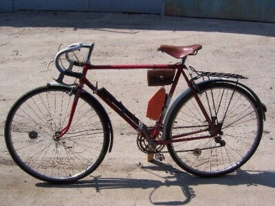

Так как бюджет его не предусматривал, нашел непонятный спорт за 250гр.. смотрел ночью в гаражах, потому он мне не сильно понравился, но он был на ходу! =) почти.
вот такой достался

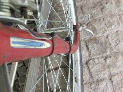

утром вилка оказалась гнутая, но в остальном почти ок.

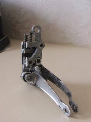

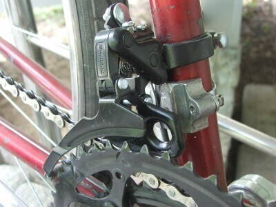

Походив по барабашке :lol: плюнул, поехал в магазин и купил каретку UN-BB26 и шатуны 050. Вкрутилось все - как родноеПерестала доставать передняя перекидка на большую звезду .. купил на барабане безымянный шимано за 20гр и очередной раз убедился, что в велосипедах я ничего не понимаю, на трубе болталась и оказалась без упора для рубашки.
Проявив чудеса вандализма, ножовкой, из старой перекидки был изготовлен упор :twisted: .. ну и резинку подложил - работает отлично.. заодно расклепал дужку и приделал винтик от старой.

- тросик переднего переклюка можно пропускать под кареточным узлом без рубашки - как правило, нормально он там шорхается и переключает... соответственно можно обойтись без упора.
- моноблоки - это да, но - они предполагают как минимум семериковую трансмиссию, стало быть - другую заднюю втулку
... к тому же, это существенно повышает "привлекательность" всего агрегата :wink:
посему - я б советовал недорогие китайские рычажки-трещётки на руль ну и - тормозные ручки какие-нить поудобнее поставить.
- кенда квест это гуд :biker:
- а вот педали не очень... - кроме всего прочего, ты ими трошки модифицировал резьбу в шатунах.
... чё за коробочка на раме под седлом?
 Заголовок сообщения: Re: Мой противоугонный шоппер
СообщениеДобавлено: 13.06.2009 13:52
Сообщения: 2653
Зарегистрирован:28.04.2009
Вадим писал(а):
мдя... классический случай :smile:
вместо того, чтобы забить сильнее/заменить клинья в скрипящих шатунах, поставить, если угодно, высокий руль - "чайку" и помыть цепь, - ты дал себя втянуть в гонку [strike]вооруже[/strike] апгрейдов... :wink:
:-P оно самое!!! потом только дошло, когда и на новом картридже заскрипело :ROFL:
цепь я мыл - неотмывалась без съемника .. а купил съемник .. так и цепь купил..
нене .. чего то нехотелось
