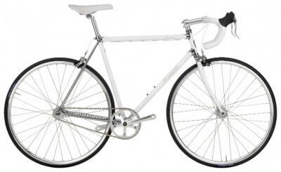

Очень красиво получилось, и, главное, в редком белом цвете! Смело и стильно! :cool:
Смотрю на твой СШ и вспоминаю что-то похожее есть у итальянцев - это, например, Пинарелла Катэна, но у них слишком блестючая вышла - твоя поспокойнее и погармоничнее))) Хотя, хромированные узлы мне лично очень нравятся.
