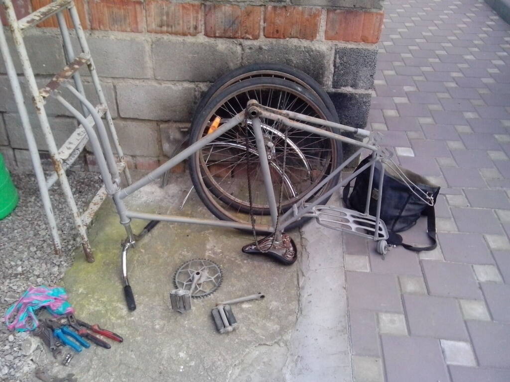

Так вот... Сама рама вроде ровная и без особых дефектов, за исключением маленького горбика возле стыка рулевой и верхней трубки рамы. Как культурно его исправить я слабо представлял, поэтому принялся за покраску. Вылил 2 баллончика краски, а так же сверху покрасил контргайку, т.к. она так же была залита серой грунтовкой (в будущем гайку эту поменяю). Эмблему ХВЗ разрисовал желтой и красной краской.

Каретку оставил старую, она в нормальном состоянии, но... когда начал одевать новые шатуны, столкнулся с проблемой, что звездочка трется об раму. Сравнил новый и старый правый шатун - на старом звездочка больше в диаметре и нормально все сидит, а новый не хочет нормально садиться на вал. Левый же шатун наоборот, новый отлично подходит, а в старом посадочное отверстие, видимо, подубито было, поэтому на валу он болтается, как хочет. Было принято нехитрое решение ставить справа старый шатун, а слева - новый, предварительно покрасив их белой краской, т.к. на старом шатуне после замачивании в лимонке половины хрома не осталось. Так и сделал. Педали за 50 грн, самые обычные.
Далее начались проблемы с цепкой. Не знаю, что стало причиной, но стандартный размер цепки оказался маленький. Как я ее только не пытался натягивать, нифига нормально не получалось. Она ведь должна немножечко "играть", провисать, как я понимаю. А тут так сделать не получалось. В итоге пришлось из старого куска цепи добавлять 2 звена в мою цепь. И только так все более менее заработало.
Багажник отрихтовал молоточком, а для заднего крыла пришлось менять проволоку, которой оно к раме крепится, т.к. из-за того, что резина новая на порядок толще старой, все это дело не хотело крутиться как надо. В итоге на барахолке нашел эту проволоку с какого то шоссейного вела, и только тогда появился нормальный зазор для вращения колеса. Крыло, кстати, одно было лопнувшее, и мужик, который его ремонтировал (изнутри поставил металлическую пластинку на заклепках. Снаружи видны только 2 маленькие зашлифованные шляпки заклепок) сказал, что это вообще крылья не от "украины", а немного меньше. Но, тем не менее, сейчас все нормально там стоит и подходит.

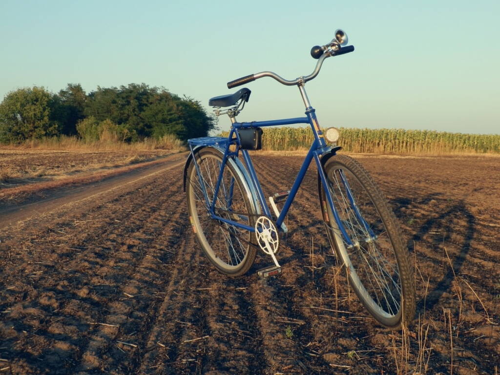

Этот форум я нашел в средине своего "проекта" (собственно, тут и узнал, что у меня не украина, а 60-ти летний "прогресс", чему я был очень удивлен), поэтому вовремя восстанавливать все ретро моменты у меня не получилось, ну а дальше уже смысла не было. Но очень этого хотелось) Как итог - куплен клаксон, форма которого у меня ассоциируется со всей ретро-техникой, так же седушка на заклепках, "под старинку", и элемент, без которого лично мне тяжело представить совковый дорожный вел - бардачок\кошелек под раму))
При обкатке выявил следующие проблемы:
1. как уже говорил, хотелось бы иметь резче тромоза
2. на свободном ходу что-то клацает\торохтит\стучит, как мне кажется, в той же задней втулке. Когда начитаешь незначительно шевелить педали, будь то вперед либо назад, этот раздражающий звук пропадает. В чем может быть причина и что прежде всего попробовать сделать?
3. когда на скорости бросаешь руль, то вел тянет влево. насколько я знаю, такого быть не должно. как это исправить?

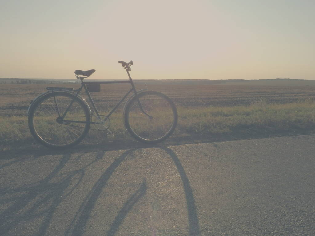

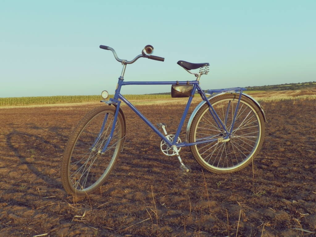

Вот, собственно, и все) "Ретро" назвать нельзя, понимаю, что получился скорее "алкобайк", еще и с клаксоном :D Но все же называть его так не хочу. Все таки долго возился с ним, это мой первый велосипед, который я разбирал и собирал по мелочам. Знаю, что косяков много. Но со временем буду исправлять, а то сейчас финансов нет. Бедный студент я :oops: Так что сильно не ругайте, но за критику, советы, помощь буду благодарен. Спасибо тем, кто выдержал и дочитал эту писанину до конца. Ну и в завершение несколько фоток с обкатки)
