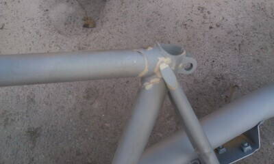

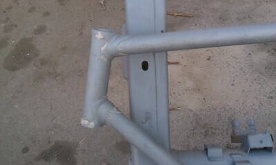

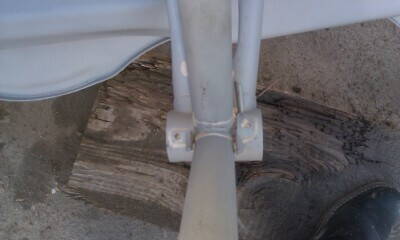

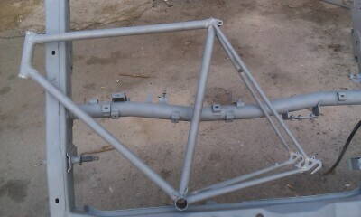

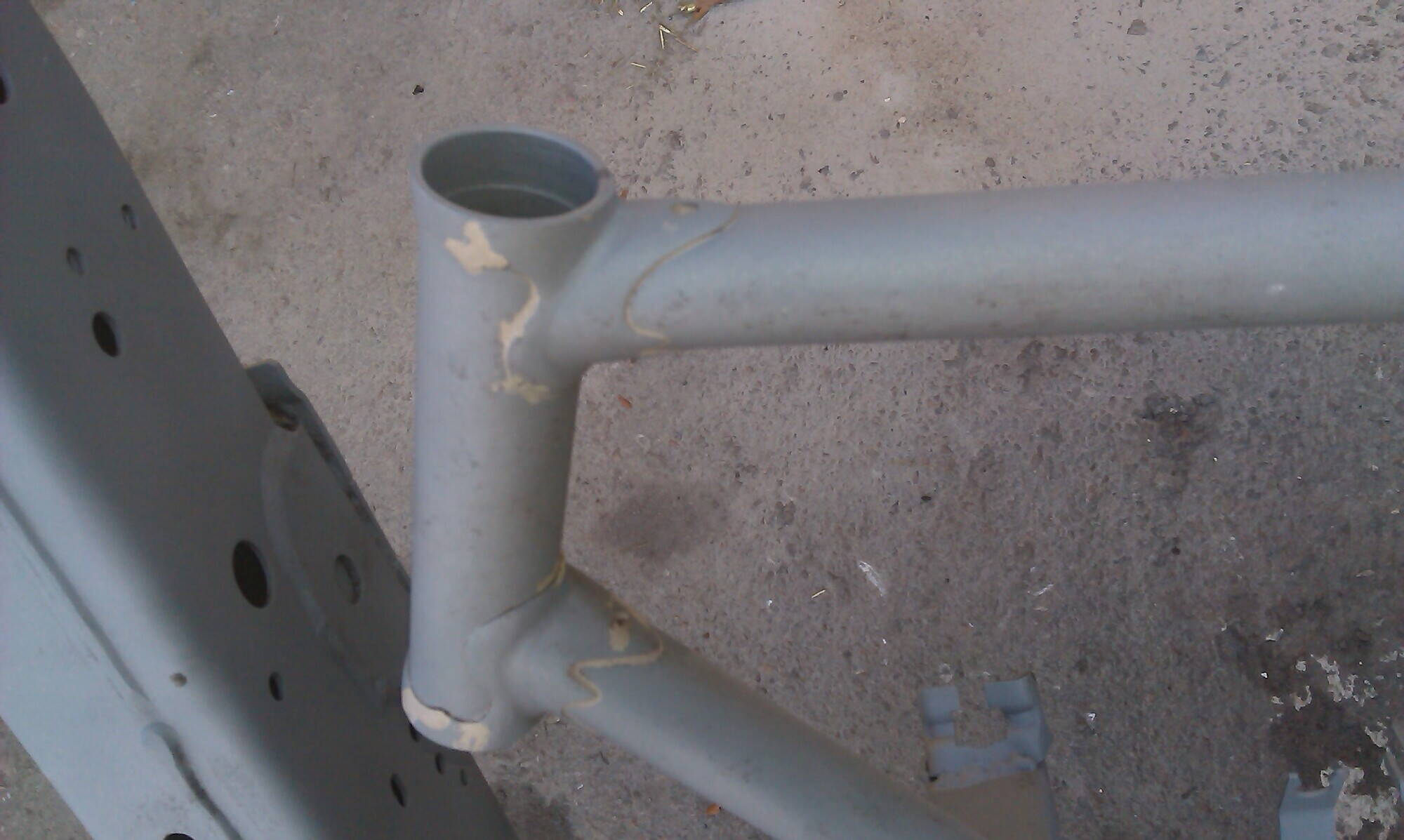

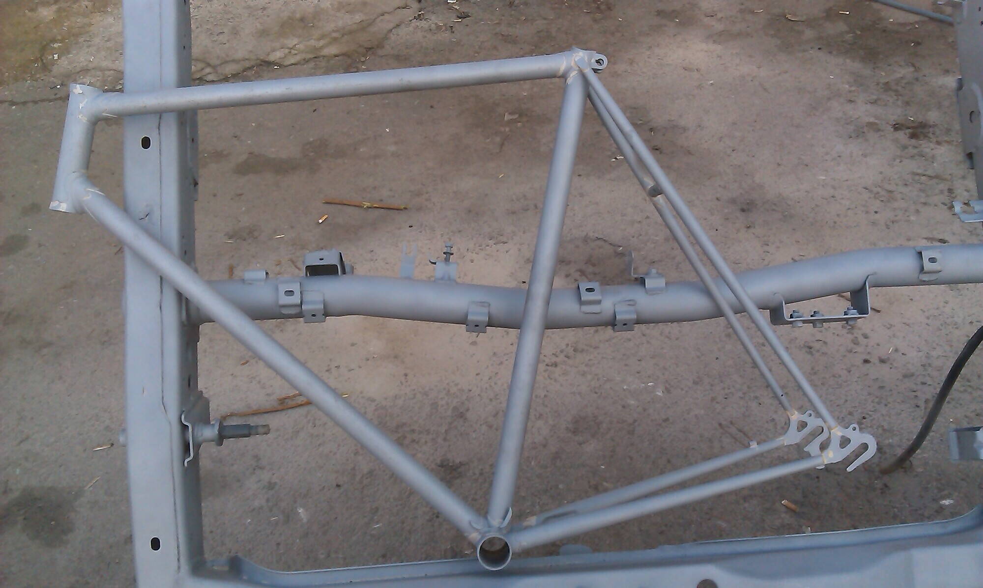

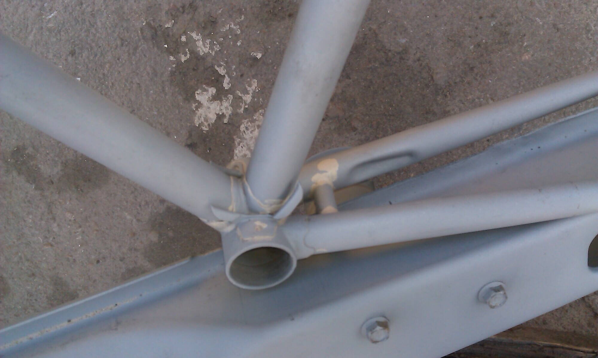

всем доброго дня!
нашлась рама, скорее всего после ремонта, так как на правом дропе совсем нет никаких цифр,
сделано прилично, даже есть подозрение что ничего не меняли, а просто забыли шлепнуть циферки,
хочу обратить внимание;
1. на кареточный узел
2. на подозрительно маленькие скосы на окончании верхних перьев
3. следов от отпиливания крепления насоса, бонок и нарамных манеток нет
может это что то восьмидесятого года, немного подпиленное?

СообщениеДобавлено: 26.02.2014 21:40
А вес какой?
СообщениеДобавлено: 26.02.2014 22:50
Сообщения: 37
Город: адеса
Зарегистрирован:03.03.2013
важить к сожалению не чем, и каюсь что не взвесил после пескоструя,
на ощупь очень легкая
сейчас на ней два слоя грунта + два слоя акрила
СообщениеДобавлено: 26.02.2014 23:28
Я почему про вес спросил, в общем не крупный специалист, но рама очень напомнила про этот вел http://www.cyclepedia.ru/content/m-80
Жаль там на фотках стаканы не видны.
Там где рама нашлась серезные велосипедисты были?
З.Ы. Разглядел, у вашей дропы с ушками креплений крыльев, на тех точно не было. Но всеравно интересно.
СообщениеСообщение было удалено | 26.02.2014 23:32.
Причина: дубль
СообщениеДобавлено: 26.02.2014 23:32
Сообщения: 37
Город: адеса
раму купил здесь это длинная история покупал другую, та оказалась кривовато отремонтированной
поменяли на эту, а шо за зверь не ясно
СообщениеДобавлено: 26.02.2014 23:36
Сообщения: 37
Город: адеса
Евгений76 писал(а):
.... но рама очень напомнила про этот вел http://www.cyclepedia.ru/content/m-80....
думаю не она это, крепление манеток совсем не то
СообщениеДобавлено: 26.02.2014 23:43
Сообщения: 2195
Город: Rīga, Latvija
Зарегистрирован:22.10.2010
Помогла бы фотка трубы кареточного узла снизу. Как правило, на нем бывают декоративные отверстия, говорящие о прозиводителе. Например, Ф.Мозер вырезал букву Ф, прикрывающую м, такион из дырочек делал цветок, Конкорде ставили планку от Чинелли и т.д.
Ждем фотку.
СообщениеДобавлено: 27.02.2014 00:21
Сообщения: 37
Город: адеса
Ждем фотку.
фотку я конечно сделаю,
только вот не думаю что это что то такое супер породистое
какие еще надо фотка кроме каретки
СообщениеДобавлено: 27.02.2014 00:38
Бонки на верхней трубе есть?
СообщениеДобавлено: 27.02.2014 04:16
Сообщения: 3230
Изображения: 12
Возраст: 65
Зарегистрирован:29.06.2006
это спецзаказ "Чемпион шоссе", конец 70-х начало 80-х.
если номеров нет, значит "левак".
tacyclopedia - telegram
tacyclopedia
СообщениеДобавлено: 27.02.2014 18:52
Сообщения: 585
Город: москва
Зарегистрирован:30.10.2011
индивидуальные чш тоже нумеровались?
мои и не очень мои велы
СообщениеДобавлено: 05.03.2014 23:39
Сообщения: 37
Город: адеса
что значит левак??? китайская подделка???
СообщениеДобавлено: 06.03.2014 12:21
Сообщения: 1296
Изображения: 250
Город: энск
Возраст: 26
Зарегистрирован:12.07.2013
Ни в коем случае. Это значит, что его мимо партии, неофициально по чьей-то просьбе собрали, возможно, даже аккуратнее, чем серийный.
СообщениеДобавлено: 07.03.2014 16:42
Сообщения: 37
Город: адеса
за левак понял, она действительно руками сделана
а что думаете за скосы на перьях?
