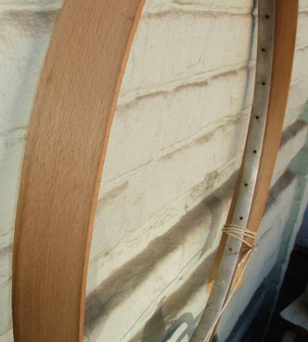

Shaltai писал(а) Крылья конечно будут, уже куплены... А так? (буковая ламель 50х5 мм)Вложение Бегущая Черепаха писал(а) Shaltai, я скажу Вам як буде : всі навколо будуть казати,що кращє в високому положенні, а Ви все одно поставите в нижнє +100500 А плакат да, он. |

kisa писал(а) Shaltai писал(а) Крылья конечно будут, уже куплены... А так? (буковая ламель 50х5 мм)Вложение P1010067.JPG Ну может потом и деревянные. ![]() |

А так?
(буковая ламель 50х5 мм)Здорово! А ламель от чего? |
| Re: Неизвестная рама 30х годов |
kisa - Перси Фоссет |
| 31.03.2014 10:05 |
От буковой доски
Купил доску, мне её знакомый столяр разогнал и откалибровал. |
