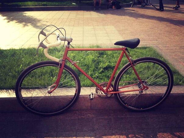

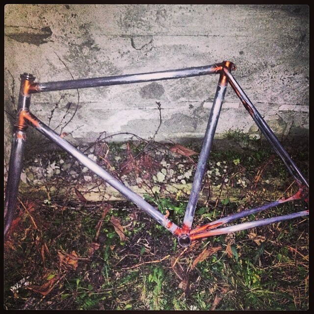

Всем привет,я уже писал про то что не мог снять шатун ,с одним хитро-мудрым способом снял.
И вот зачистил вел перед покраской.
Так вот мужики несколько вопросов:
1.Как убрать краску с мест к примеру у рулевого стакана или возле каретки?
2.Грунтовка.Меня как не опытного интересует вопрос,можно ли грунтовать к примеру за день до покраски? :oops:
Добавляю два фото одно какой был,второе какой сейчас

СообщениеДобавлено: 14.11.2013 00:16
Баллончики - дорогой переводняк. Грунтовки ПФ и ГФ итак луше пару суток при +20 выдержать.

а что насчет за какое время перед покраской можно грунтовать?
И да,надо ложить лак на матовый цвет?
СообщениеДобавлено: 14.11.2013 01:42
В идеале желательно, чтобы грунтовка полностью просохла, но не покрылась пылью и её не засидели мухи :D Если что - обезжирить. Хотя это в любом случае полезно.
