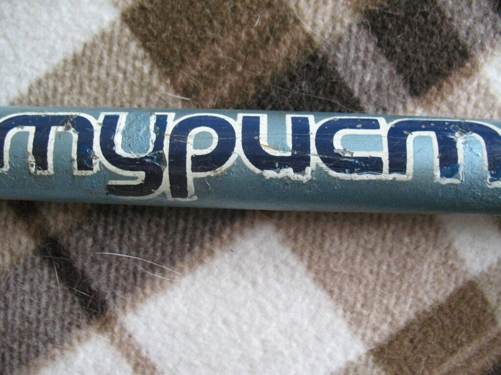

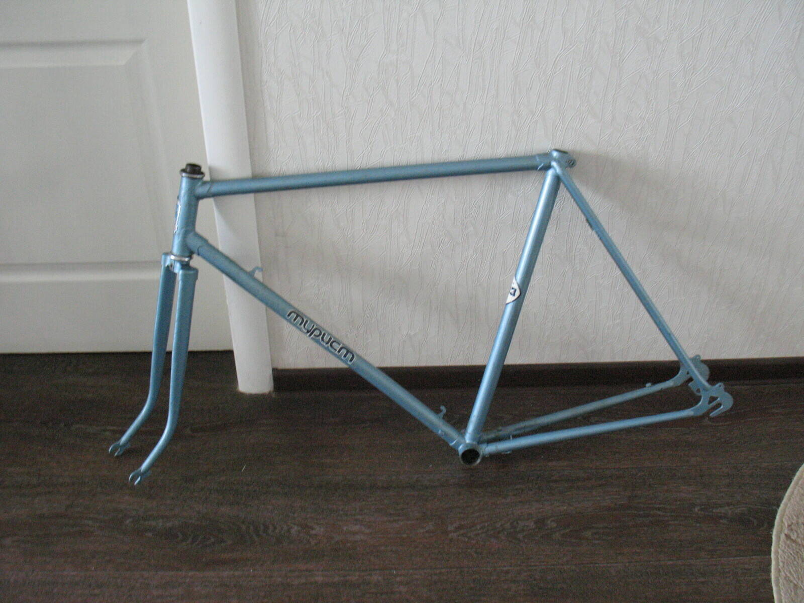

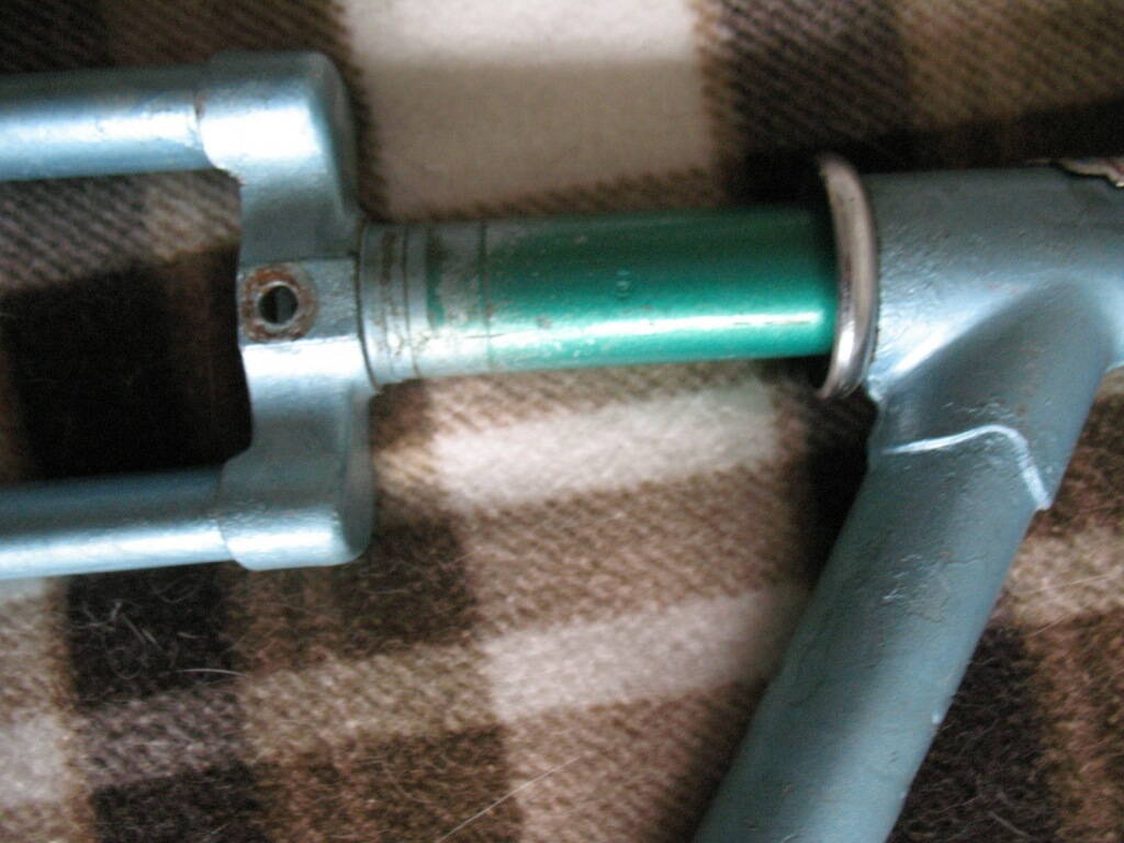

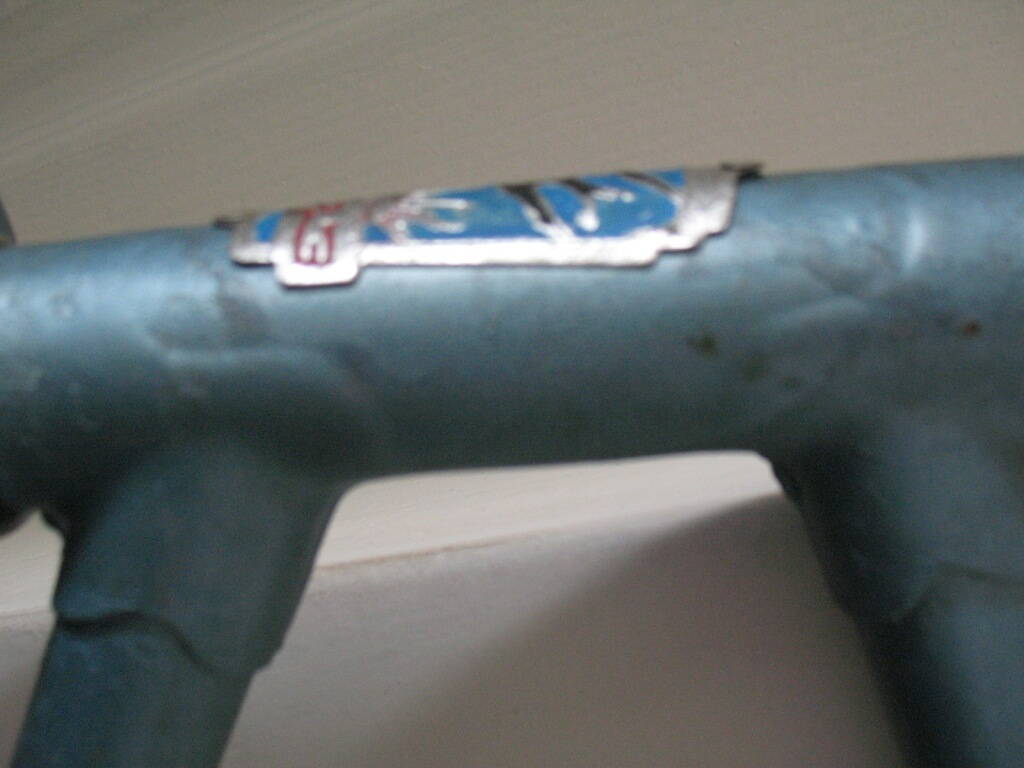

С утра на Авито увидел фреймсет туриста, за 500 рублей( менее 10 долларов)На фото -конфетка. Отзвонил и погнал на другой берег. Приеха и АКУЭЛ,чтА этА!? Ничего более позорного по ЛКП я не видел, вместо краски вздувшаяся шагрень. Или этА гнусная отрыжка "Перестройки и Ускорения" (ибо не грунтована), толи вздутие слоя ЛКП под воздействием ржавчины, толи "правильная" реставрация,..... илЕ все три момента вместе взятые?

похоже на кустарный перекрас с сохранением родных декалей.

Да, на фото и я рассмотрел следы "подмалёвки" декали.Кто-то похоже немало постарался, что-бы довести раму до полного "абсолюта" :smile:
Имею Турист 86 г. ЛКП в очень приличном состоянии. Не облазит и не пучится.
Всё по грунтовке по технологии. Т.е. вроде могли.
А вот СШ 87 (сделан в начале года если по номеру судить), так это нечто. Чисто без грунта по ржавчине крашен. Ладно бы, так ещё и чашка каретки не соосно нарезана. Перестройка тут не причём.
Странные люди это делали(не хочу матом писать). Скажу больше. Качество ХВЗ давно было крайне плохим. Даже в 76 году (есть у меня вел.), когда перестроек и в проектах не намечалось. Просто руки росли не оттуда у них.

Зарегистрирован:30.05.2012
У меня и Турист и СШ 86-го года, Турист цвета штока вашей вилки.Был местами крепко потёрт, но краску хрен сдерёшь. Много лет назад отвалилась нога вилки в короне, варили полуавтоматом, сварщик был в шоке, что на новых велах краска при прикосновении отлетает на 10см от шва, а тут приходилось сдирать. СШ синий в родном окрасе, где-то есть выбоины-подкрашу кисточкой. А вот сосед отдал мне Спутник 91-го -рама просто сгнила в гараже, хотя комплектующие приличного качества.

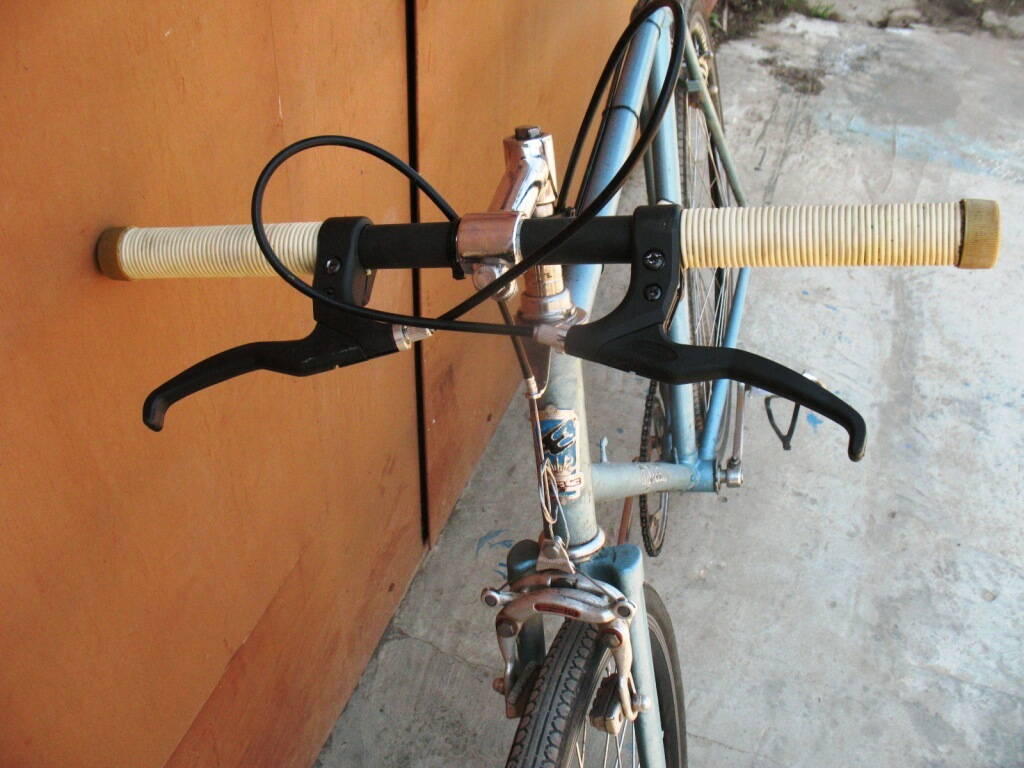

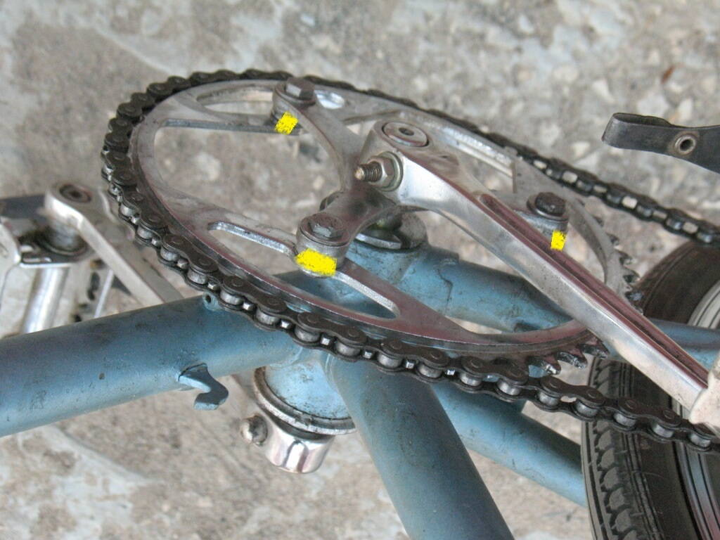

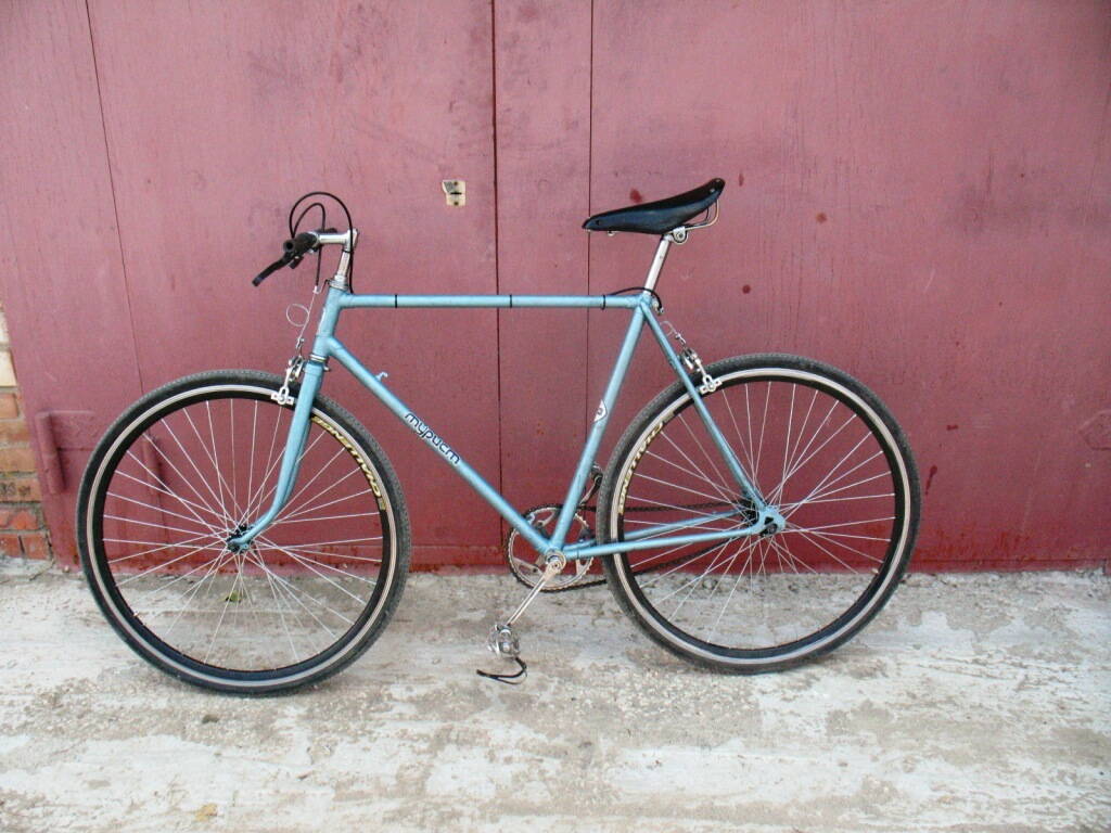

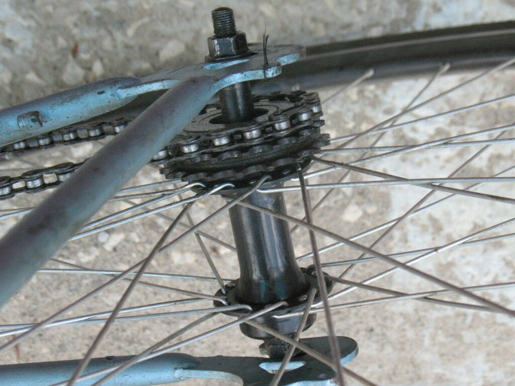

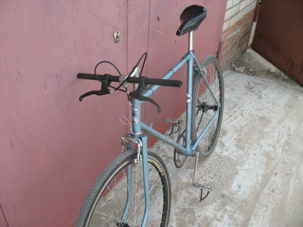

Давно эта рама мозолила глаза.Но вот концепция созрела.Понимая, что ничего путного из неё сделать не получится, решил изобразить синглспид. Благо в гараже скопилось немало годных современный деталей, которые на путный вел и ставить стыдно.
Не было только руля.Баран я отмёл сразу-лишнее это, плюс намеченные мною тормозные ручки комплектные с тросами и рубашками, на баран просто не лезли, ибо современный стандарт.Труба от старой раскладушки 25 мм, через проставки из этой же трубы+ термоусадка, решили проблему.Осталось купить эргогрипсы и всё.
Колёса годные пришли с одним из шоссеров, втулка 135.Перья легко разогнулись руками и ногами почти в идеал.
Не зная "как карта лягит" и куда выведет чейлайн, накрутил тройник, одел самую толстую цепь, которая только нашлась -чейлайн показал на маленькую звезду тройника.Это меня совсем не устраивало, ибо мысленно я уже назвал проект алкобайком-а это предполагает минимальную нагрузку(на ноги). Пришлось подбирать проставки на систему, пока не вывел линию на среднюю звезду трещётки.
Что-бы вел не выглядел уж совсем сиротским, поставил немецкие тормоза(ранее приобретённые на аукционе "Мешок") Ещё раз убедился, какие немцы бестолковые :D
Все болтики стоят в пазах, чтобы затянуть гайку, любую, не нужен второй ключ.
Всё.садимся отмечать :smile:

 Заголовок сообщения: Re: Турист 86(Синглспид)
СообщениеДобавлено: 23.06.2016 21:17
Сообщения: 2359
Изображения: 26
Зарегистрирован:06.04.2013
Гы смешно подрисовали. Ток зачем?
Скорей всего та самая гнусная отрыжка. А че делать с ней думаешь?
СообщениеДобавлено: 23.06.2016 21:22
Сообщения: 451
Город: Энгельс-Саратов
Возраст: 66
Зарегистрирован:29.09.2015
А чё с ней делать!? "оФчинка выделки не стоит!" Покатаю пока так, ну а если понравится, обдеру и покрашу порошком в белый, вероятно цвет.

Пластиковый шнур для сушки белья, эпоксидка и пара крышек от пластиковых бутылок решили проблему грипсов

Gagarins писал(а):
Нижняя труба (та что с деколью Турист) кажется кривой. Это правда? или показалось.
Да уж...........Ну что тут сказать.Надо отдать должное коллеге .Он прав..Мало того, что умелые руки рабочих напечатали декаль винтом,(примерно 3 мм раЗколбаЗ)) но именно в этом месте(последнее "Т") лИнейка показала и провал 1-1,5 мм.(итого четыреслихуеммм). Обидно, что это именно тот вел, который, благодаря своему минимализму, прекрасному накату, и возможности перенастройки соотношения, я решил оставит себе, в качестве алкобайка.............................и тут такая засада................ :facepalm: :D
Будем решать вопрос.На завтра на 9.00 собираю "гаражную конференцию".(А я уж и цвет подобрал и антуражные наклейки в стиле "алко") Во общем спасибо-главное вовремя.
