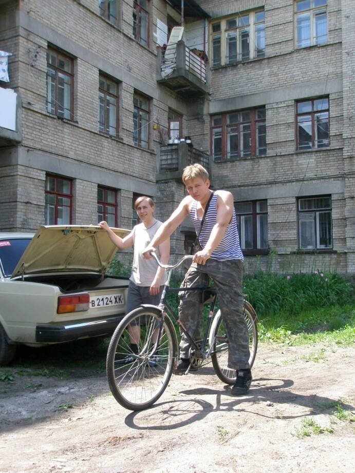

вот он)))
вел.jpg [ 250.32 КБ | Просмотров: 2855 ]

Барик нах. Сначала надо ознакомиться с тем что написали выше по теме и сложить в голове примерный планчик. Спросить в теме. Дальше подскажут. Можно фото Москвича?)

Багажник нафиг = ничего толком на перевезти, кроме барсетки. Родной проволочный багажник Украины - крепкая штука.
"Горный" из него всё равно не получится, а все современные сити-байки таки багажник имеют.
Крылья нафиг = после дождичка приезжаем, и одежду - в стирку.
Если неспособен установить резинки и шайбочки, чтобы крылья перестали дребезжать - тогда да, остаётся только нафиг... Ибо современные крылья полного профиля, которые только и смогут защитить от брызг и грязи - ровно так же крепятся.
Планетарка - штука удобная, но довольно дорогая.
Руль прямой, или "от горного" - в неспешной прогулочно-городской езде будет менее удобным (эргономичным) чем родной "гнутый" руль Украины.
Зато "стиль"! :D Если ехать, а не шашечки - то менять не надо, на мой взгляд. А если шашечки, а не ехать - то купи двухсосис за 100 долларов. Там даже подножка для парковки будет. Круто смотрится, "современно внешне"!
Менять надо, на мой взгляд - шины с камерами (чтобы накачать нормально, не трясло велосипед на "пьяном удаве"), переднюю звёздочку, вместе с осью и шатунами (чтобы избавится от вечно шатающихся клиньев. Заднюю втулку можно и просто перебрать.
Обода там - крепкие, но часто трудно поставить их ровно, чтобы не трясло. Поздние - слишком мягкие, очень чувствительны к настройке спиц.
