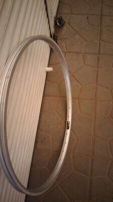

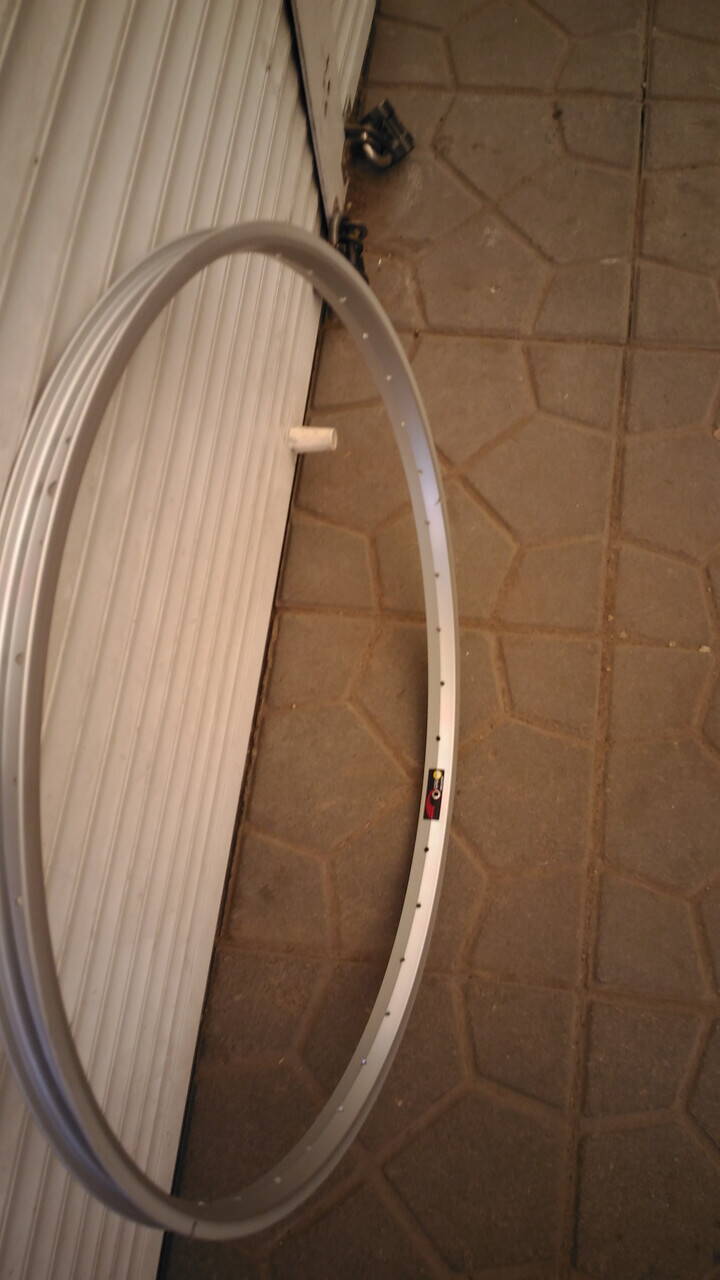

СообщениеДобавлено: 14.06.2021 15:52
Сообщения: 857
Город: Криндачiвка ,
Зарегистрирован:11.08.2013
Вот такой.
Комментарий к файлу: .
836330842_w640_h640_velosipednyj-obod-28.jpg [ 181.9 КБ | Просмотров: 3021 ]
