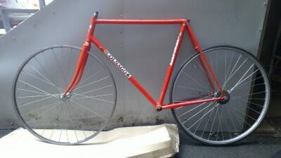

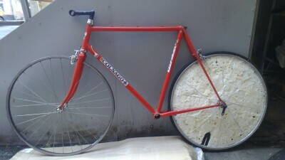

Вот так выглядит рама при сегодняшней покупке:
5xrT9ULtf7c.jpg [ 509.66 КБ | Просмотров: 6000 ]
rX5AKAqaauA.jpg [ 555.2 КБ | Просмотров: 5735 ]
IQ2G6uZCJ-Y.jpg [ 593.41 КБ | Просмотров: 5579 ]

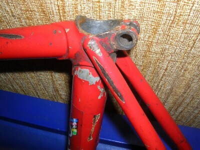

Окончания перьев интересные, и дропы.
 Заголовок сообщения: Re: Мой первый Крок
СообщениеДобавлено: 19.03.2016 21:51
Я тоже не понял, как выглядят верхние наконечники задних стоек - там блики на фотке. Показалось - в виде пули. В СЗ не особо силён, но бонки под трос заднего тормоза такие вроде редкость.
СообщениеДобавлено: 19.03.2016 21:55
Сообщения: 256
Зарегистрирован:12.06.2014
Окончание верхней части перьев закругленное как у Старт-шоссе. На дропах нечетко прослеживается надпись Campagnolo.
Про бонки ничего сказать не могу, не силен в таких нюансах. Но видел подобные на ЧШ, обсуждали, что они самопальные.

kisa, а мне показалось, что окончания перьев как на Тахе)

Нашел фото у продавца перьев
XITQGZS4gzY.jpg [ 196.59 КБ | Просмотров: 6012 ]

Юрий Краев писал(а):
Очень возможно что рама на Коламбусе.
Такие наконечники верхних перьев довольно часто встречаются на некоторых коламбусовских тьюбсетах. Сделаны они намного аккуратнее чем на СШ. Если рама точно советская, то напрашивается один вариант, Самойлов. Сделайте детальные фото узлов, особенно с правой стороны, там обычно клеймо Чинелли бывает. Может зачистить придется. И фото кареточного узла. Что за резьба там?
Точный вес рамы нужен. Тогда можно с немалой долей вероятности сказать что за рама, и на каких трубах.
