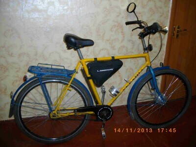

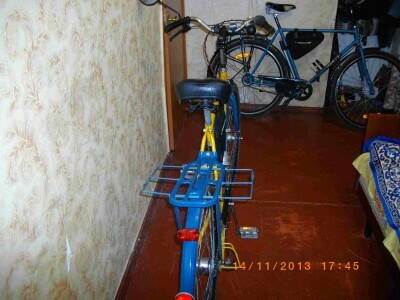

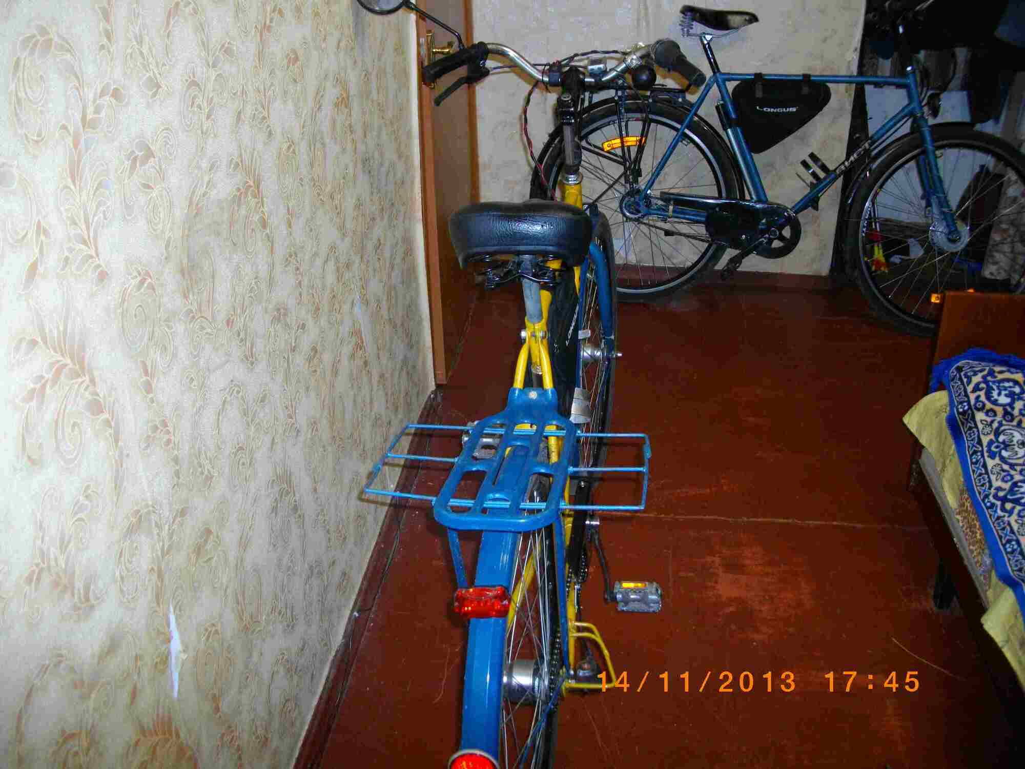

Вот два моих "крокодила", все "прибамбасы" присутствуют, комфорта навалом, накат возит меня на сотни км.
Комментарий к файлу: Она была убита в хлам, теперь летает.
IMGP0942.jpg [ 218.75 КБ | Просмотров: 3168 ]
Комментарий к файлу: Желтый для райцентра, синий для Киева и путешествий.
IMGP0943.jpg [ 259.74 КБ | Просмотров: 3168 ]

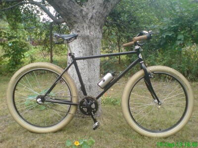

А мне кажется, что netskater просто морально не готов к классическому дорожнику ... он еще ципляется за МТВ.
он хочет сделать мой БирБайк в масштабе 29" колес )))
DSC02107.JPG [ 877.15 КБ | Просмотров: 3173 ]
