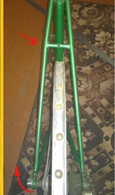

В общем столкнулся с такой проблемой Изображение. Левое перо кривое, но что интересно, обод стоит в принципе по средине, расстояние между дропами 130мм, как и должно быть, разве нет? Кол-во звезд больше 5 ставить не собирался. Так какое перо в какую сторону гнуть чтоб все было и ровно и правильно?))
Ах да, делал проверку ниткой, на левой стороне от нитки до подседельной трубы около 2 см, а на правой - 3.
Услышал такое мнение, что нитка показывает симметрию, а ее там быть не должно. Мол Все правильно, расстояния правильные, ниче не гни, все ОК:)
Так что мне делать?))

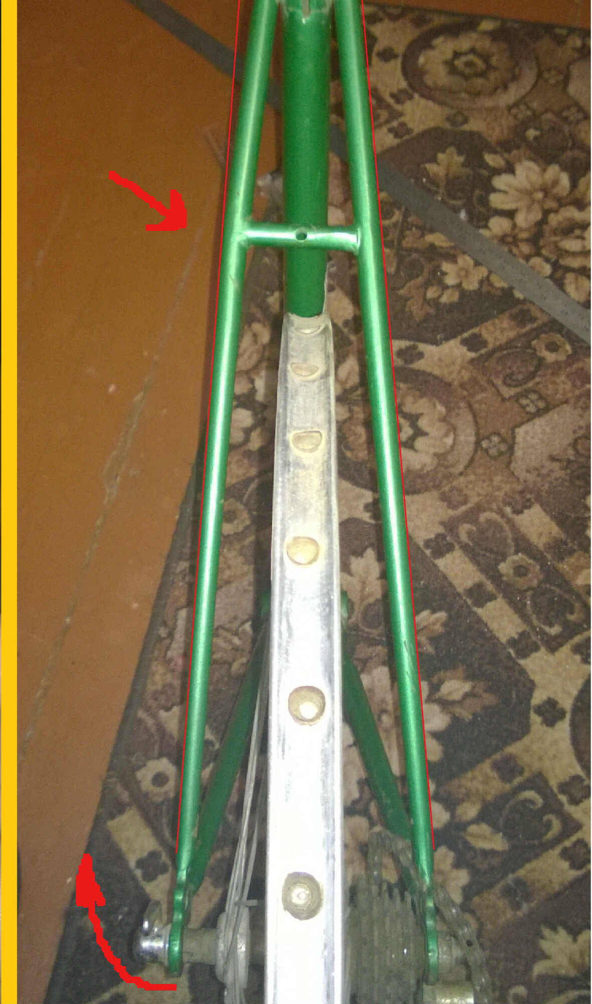

На форум фото не грузятся больше 1 мб , вот крупным планом если не открывается. Изображение

Pacifist
Всі слідкують за всіма темами, однаково як і за новоствореними :yes: Зрештою мені, шо ... теми в руках не носити, якщо модерація не проти, але не красівєнько получається ... не акуратнєнько :roll:
А стосовно рами я б (!):
1)виправив ліве перо в ручну акуратно з чуттям. Задіював б зусилля в напрямках стрілок (фото)
2) після цього б провів "тест з ниткою" (а він нам покаже рівність рами по осі !) якщо потрібно то і виправив це (за допомогою бруска,доски).
3) ше варто переглянути на предмет "пропейлера"
Проблеми немає ... все робиться !
