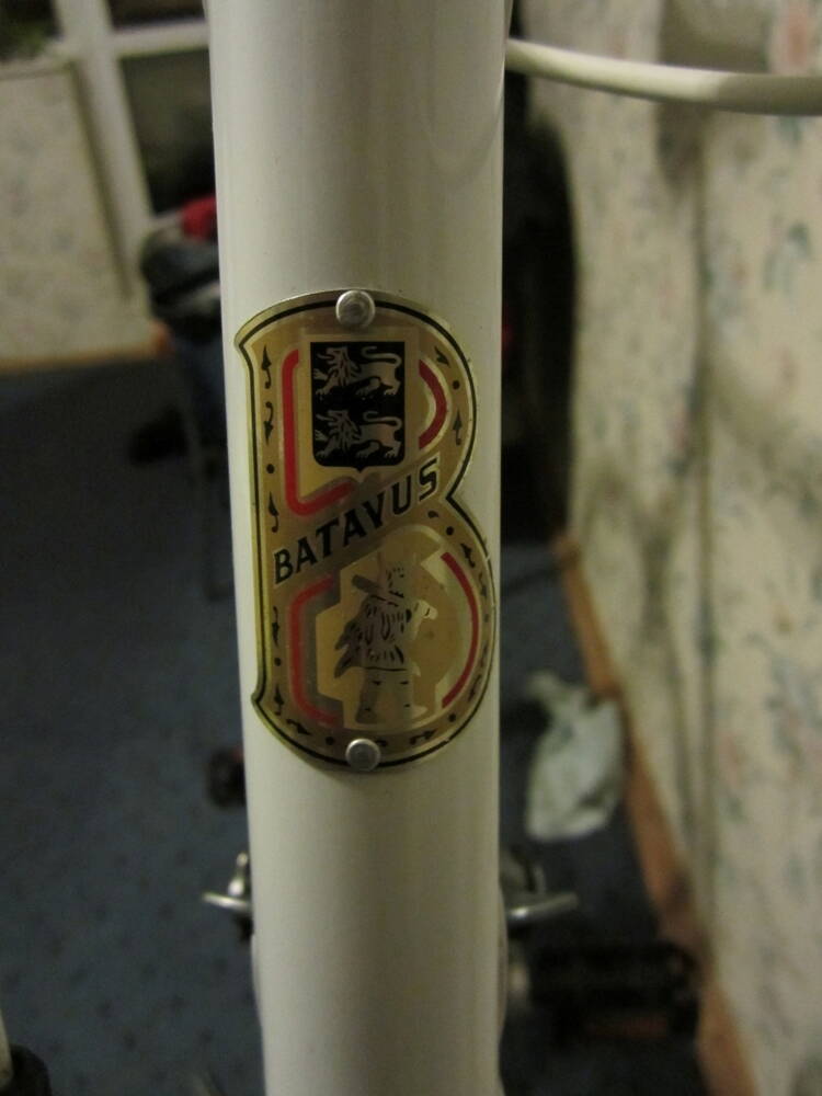

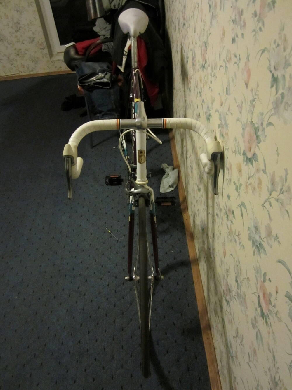

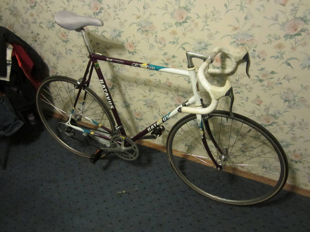

Свершилось, приобрел себе, наконец, прикольный ретро-аппарат, подходящий по росту. Учитывая то, что из подобного благодатного материала можно выдавить куда больше, нежели сейчас, выкладываю его в этой теме. Для начала хочу привести в порядок то, что есть, о крокодилинге чуть позже. По агрегату.

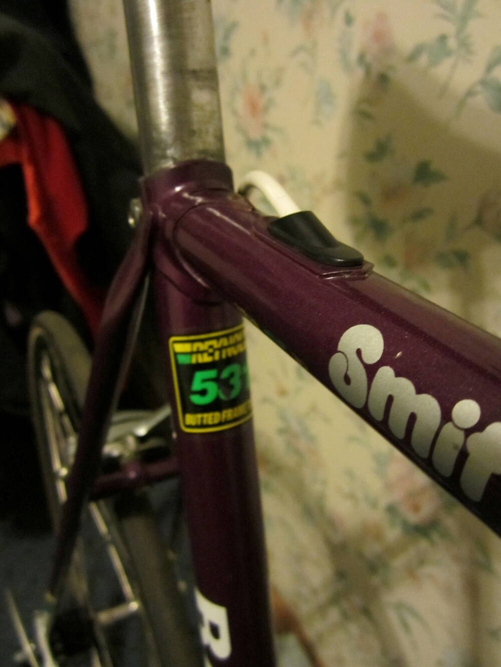

Рама: изготовлена нидерландской фирмой Batavus, найти про нее ничего не удалось. Судя по обвесу, произошло ее рождение в начале 90х. Думаю, 1991-2 год. Есть серийник на подседельной трубе, в нем фигурируют цифры 93, возможно это год и есть. Рост - 61см. Трубы - "те самые", батированные, как минимум на главном треугольнике. Конфигруация нижниж задних перьев достаточно замысловатая, и привычной для ХВЗ и некоторых старых рам штамповок у колеса не требуется. База достаточно короткая, хотя и не экстремально. Рама очень жесткая, ни в какое сравнение ни со СШ, ни даже с СЗ на никополевских трубах, на котором мне эпизодически довелось покататься в прошлом году не идет.
Из "порно": дропауты с регулировкой (что логично), и, самое главное, хоть и бесполезное - сплошной трос заднего тормоза проходит сквозь верхнюю трубу. Для предотвращения растрескивания напаяны усилители, упоры (которые не упоры и не хомуты, т.к. рубашка там держится лишь силой трения) - из пластмассы.
Тросы переключателей же идут под кареточным узлом, где без рубашки трутся о пластмассовую направляющую. Мне этот момент не очень-то нравится, надо подумать, как облегчить ход. Может, графитовой смазкой... Хотя, справедливости ради скажу, что особых проблем пока не ощутил, но я и почти не ездил, поскольку невовремя ударили морозы, прикончив "европейскую" зиму с плюсовой температурой.
Вилка: вареная, тоже очень жесткая, причем, жесткая настолько, что мне она-то как раз и не нравится, в идеале хочу ее заменить на картонную, что вызовет ряд сопутсвующих проблем. Учитывая еще то, что вынос мне хочется оставить родной, поскольку красиво и без якорей и спейсеров - не знаю, как это все провернуть.
Вынос и руль: вынос, вероятно, тоже шимановский, руль - итальянский, обычный баран большой ширины.
Колеса: втулки - японские, обода - weinmann, старого типа - без "дорожек", из-за этого тормоза, как ни забавно, схватывают хуже, чем на том же СШ с родными тормозами с центральной тягой и современными колодками и ободами.
Оборудка:не топ, конечно, Shimano 500 exage, это, видимо, 105 только "по олдскулу". Тяжеловата, но бегает неплохо. В кассете 7 скоростей, манетки нарамные (автоматы тогда были еще не очень-то популярны по причине дороговизны и большого веса, поэтому в 500 группе их не было вовсе.). Прикольно, но неудобно, особенно когда глядишь на частоту переключений автоматом, а тебе приходится "рукой, по старинке". Да, двоякость тут к месту. :facepalm: С другой стороны, легкие.
Звезды:их выделяю отдельно, поскольку они довольно интересные, а именно - некруглые. Это провалившиеся из-за недалекого маркетинга Shimano'вцев Biopace довольно сложной "яйцевидной" (эпитет нужный к концу дня подобрать не смогу) формы. Что хорошего в этих звездах? То, что можно ездить даже на тех смешных топталках, что представлены на фото! :D Нет того чудовищного захлестывания, как на обычных системах при скоростном педалировании. Т.е. есть, но куда в меньшей степени, при средних оборотах до 80 - нет.
Фото просили - выкладываю. Только такие убогие, только с такими обоями... :facepalm: Но не суть.
Теперь пару вопросов. Состояние очень хорошее, практически нового велосипеда, все-таки европейцы все бережливые и аккуратные. Единственное что - родное седло Selle пообтрепалось. Закралась шальная мысль для начала его перетянуть. Сосбтвенно вопрос: каким образом снять нижнюю пластмассовую часть, между основой и рамкой? Я отклеил ее аккуратно оторвав, но вытащить из-под рамки так не смог, поскольку она не сгибается... :D
Еще один странный момент - подседельный штырь. Он родной, но ходит в трубе с чудовищным усилием, буквально стачивается стенками... В чем подвох? Может, его вытащить и аккуратно шлифануть?
По крокодилингу ряд вопросов будет чуть позже, возможно, это и не нужно для данного аппарата вовсе. Хотя, вилка-то не нравится, передач маловато да и колеса тяжеловаты. В общем, опять началось... :lol:

Да чего там крокодилить - шоссер себе и шоссер. Олдскульный. Симпатичный. Педали конечно... того. "Мало передач" - это не из моей галлактики. Может обода, действительно, посовременнее с дорожками поставить, да спицы нерж. И всё.

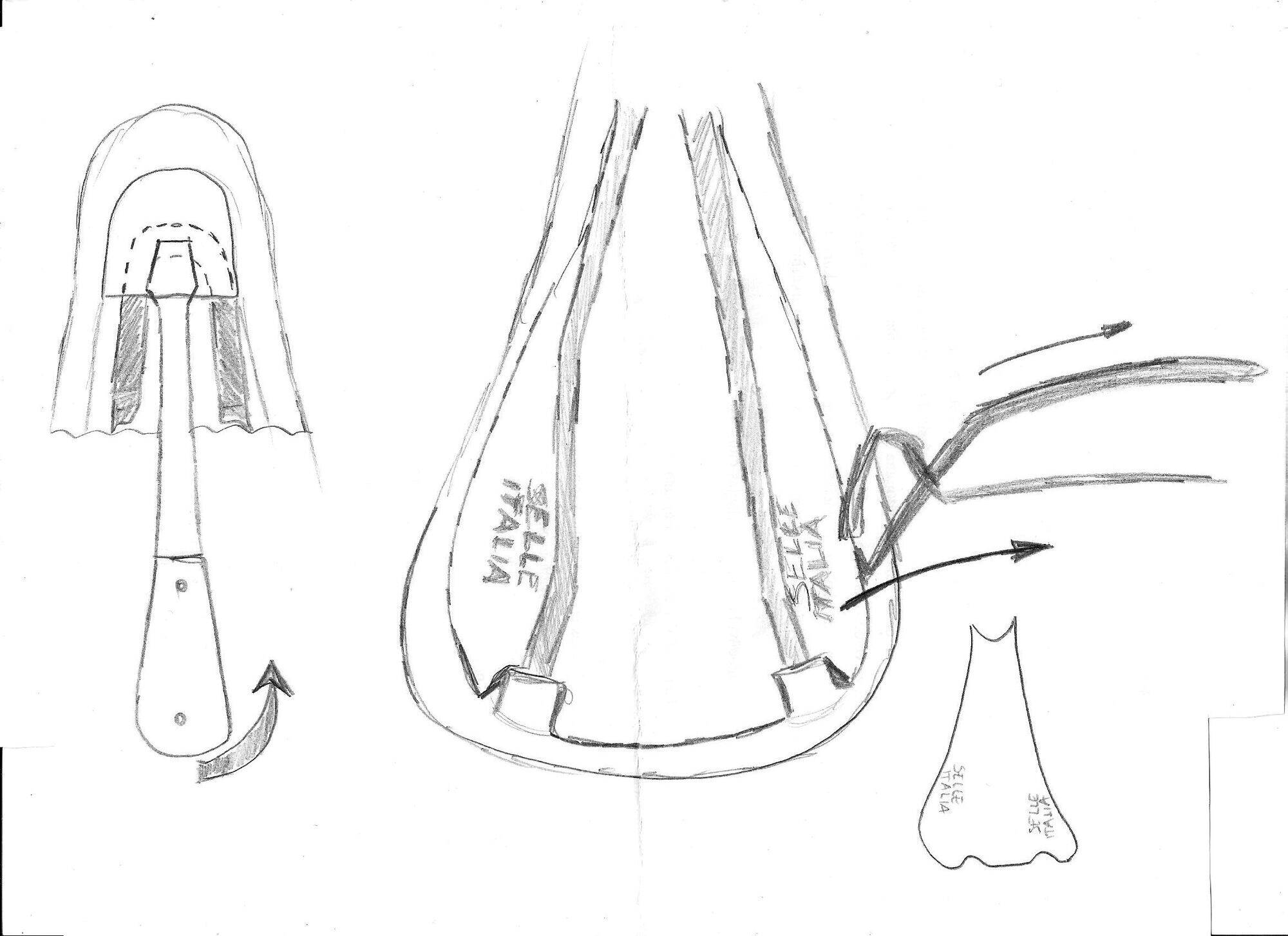

Сгибается пластмасска, она гибкая. Я взял отвертку, подсунул под пластмаску, и дернул в районе рельсы с задней части.
У меня тоже был похожий батавус и седло такое, только синтетикой обтянутое. Но можно вырвать рельсы спереди, из носика. Это немнго опасно,я так чуточку повредил носик снизу, потом отремонтировал прикрутив поверх шайбочку из пластины велосипедной цепи. Если непонятно, спрашивай, могу сфоткать. Кстати, на батавусском селле италия если не снять рельсы, то впереди останется кусок материала.

Ребят, подседел смущает очень: настолько туго сидит, что аж сружка выпадает при смене положения. Может, зажим на раме был пережат и погнут?

подседел смазать надо , я в машинное масло окунаю ,потом в трубу сую ... и да , зажим может перетянут

Не было фотика под рукой, взял селдо, срисовал способы.

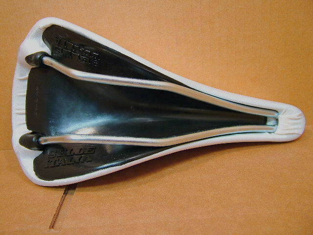

Selle_Italia_Batavus_Saddle_White_Lycra_05.JPG [ 65.24 КБ | Просмотров: 4290 ]

Трубы- с 1935 по конец 70-х(???) начало 80-х(?) верхняя линейкаhttp://www.equusbicycle.com/bike/reynolds/reynolds.htm уже очень не плохо...
Направляющая тросов переклюков- ничё с ней делать не надо, на современных рамах(да и начиная с 80-х) с внешней проводкой тросов такая же конструкция, а для автоматов трение еще более критично. Смазка не особо помогает, зато собирает пылюку и грязь с дороги будь здоров, тут думай сам...
Вилка. Смысл менять. Комфорт повысится не на много(скорей всего особо и не заметишь, больше психологически) а гемору с поиском дюймового карбону, выноса, рулевой прибавится. Встречаются и резьбовые карбо-вилки, конечно...
Тормоза. Есть смысл заменить колодки на современные картриджные от 105 и выше, литые сора и тиагра не айс(ну тут моё мнение, личное). Тормоза вполне современные. менять их смысла нет.
Вес оборудования- скорее всего не на много тяжелее современной тиагры. Нарамные манетки неудобство с которым вполне можно жить.
А крокодилить такую машину смысл?

Гагаринс, ох, спасибо, дорогой! И ведь не поленился же. Сейчас седло помацал, руки ослабли совсем под вечер: гнуть-то гнул, но аккуратненько (боюсь сломать пластик), но вытащить не могу, только палец прищемил. :facepalm:
Сзади рамка, стало быть держится мертво в "пеньках" основания, спереди U-образный сгиб заведен за уступ, который ты отгибал. Насколько я понял - это часть основания? Кстати, удивил полиэтилен вокруг мест входа рамки в седло. Это для предохранения от коррозии?
Неужели придется гнуть уступ на носике, и нет другого способа?
Зато теперь мне стало понятно, что за материал нужен - "лайкра", т.е. эластан. Попутно поглядел всякое непотребство, фетиши, понимаешь, там всякыя... :D
