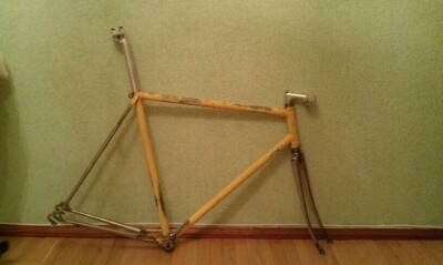

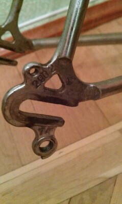

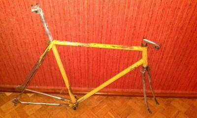

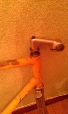

Добрый день форумчане!вчера стал обладателем данной рамы спец заказ 74 год,я в этом деле новенький и хотелось бы услышать мнение знающих людей по поводу моего вела,1)что это за рама?2)как определить ростовку?3) какие деколи клеить?
Планируется полное восстановление на советских комплектующих т.е оригинал или близко к тому. Заранее всем спасибо!

"Чемпион-шоссе". Ростовка- центр каретки- осевая линия пересечения верхней и подседельной трубы(по фото на 56 похожа, но то по фото). Деколи во второй теме в "объявлениях" применительно к годам выпуска...

Ну на ссыли, Уважаемый Gagarins, мой "Ч-ш" поздней вариации (после 75г.) :oops: , а у Виталия - ранняя. Я ему в "ВК" ответил. И, кстати, родную комплектацию на ранний "Ч-ш" найти не очень трудно (ИМХО), разве-что боночный и манеточный хомутики. За этим придется побегать...
