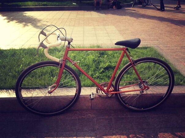

Всем привет,я уже писал про то что не мог снять шатун ,с одним хитро-мудрым способом снял.
И вот зачистил вел перед покраской.
Так вот мужики несколько вопросов:
1.Как убрать краску с мест к примеру у рулевого стакана или возле каретки?
2.Грунтовка.Меня как не опытного интересует вопрос,можно ли грунтовать к примеру за день до покраски? :oops:
Добавляю два фото одно какой был,второе какой сейчас

а что насчет за какое время перед покраской можно грунтовать?
И да,надо ложить лак на матовый цвет?

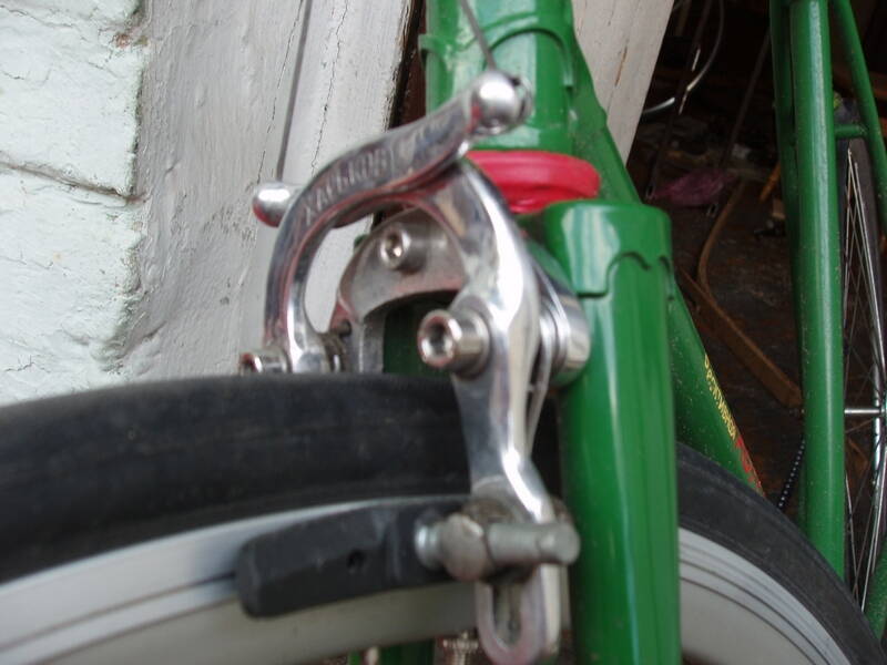

А вот за те же деньги баллончиковая окраска по всем правилам после месяца эксплуатации:
P1010227.JPG [ 371.04 КБ | Просмотров: 1743 ]

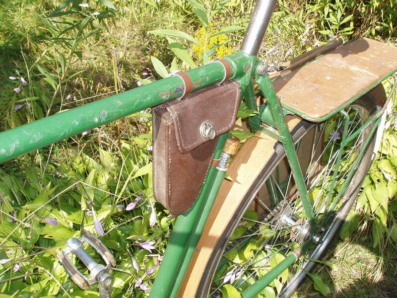

Вот после месяца точно такой же эксплуатации (и там же - на даче) тупо ПФ-ка по ПФ-грунту бесплатная кисточкой: (причём эти велы ⇑⇓ нередко опираются рамами друг о друга. С чёрного приходится ошмётки зелёного эээ... покрытия смахивать.
P1010254.JPG [ 185.7 КБ | Просмотров: 1743 ]

Я НЕ встречал порошковой лавочки (правда, я их и немного видел), где нет пескоструя. На вопрос о стоимости мне ВО ВСЕХ СЛУЧАЯХ отвечали, что это входит в названую сумму. Причём таким тоном, что это само собой разумеется. Мало того, изделие после пескоструя необходимо красить как можно быстрее, в идеале - сразу. Это вообще-то предусмотрено технологией. Поэтому такие малярки, где просят привозить отпескосруеное, я бы игнорировал. Я отдаю рамы в потёках старой краски, флюса от пайки и т.д. Привожу в порядок напильниками и наждачкой только МЕТАЛЛИЧЕСКИЕ дефекты - неаккуратные швы и т.д. Выше на фотках видно. Рама страшного вида снята непосредственно перед погрузкой в малярку. Ниже фрагмент с кареткой матово-зелёного цвета, это та же рама.
