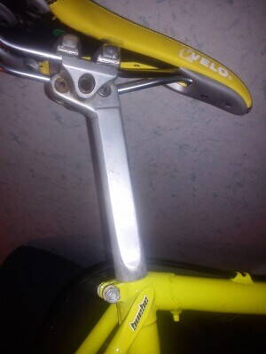

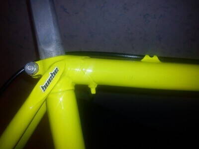

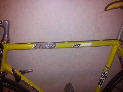

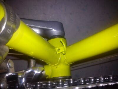

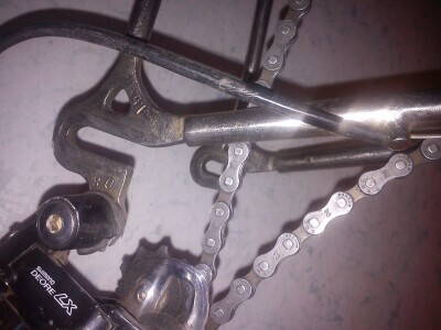

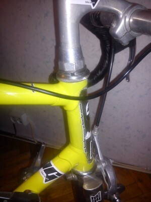

Здравствуйте, коллеги крокодиловоды! Друг мой приобрел ноунейм-шоссер.
Есть подозрение, что это что-то отнюдь не немецкое, а очень даже наше.
Подскажите, знающие - не ХВЗ ли это?

Очень похоже на олимпийский стартон кем то доработанный, видимо хотели скрыть происхождение, выдать за С.З.
 Заголовок сообщения: Re: Помогите опознать
СообщениеДобавлено: 07.04.2014 23:07
old_school
:no:
Несколько предполагаемых доработок такие, что дешевле СЗ купить. Бонки, кроншткйны насоса - 15 мин работы. Наконечники стоек, допустим, ну очень хотелось кого-то нае обмануть, можно поуродоваться.. Даже заделка задних дропов. А хомут седла?

Что хомут? Там на 25 мм.
СообщениеДобавлено: 07.04.2014 23:12
Он эээ... слишком другой, не стартоновский. И вообще весь тот узел.

Сверху напильником с узла сняли. Что там не так. Стартон это)
Руки у кого то чесались и был выход на пайку и хром.

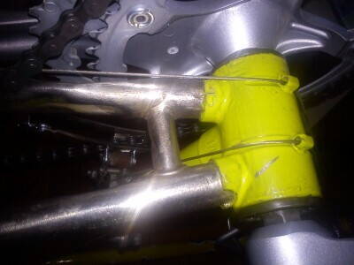

А хром на заднем треугольнике :shock:

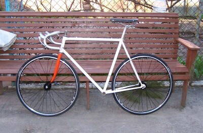

Сообщения: 780
Зарегистрирован:17.01.2011
Моя работа, рама не паялась а переваривалась.
Это к тому, что удивляться не стоит.

То, что это реально - вполне допускаю, дропы сами с номерами слишком похожи (может просто дропы меняли?), да и рулевая гайка косвенно,но... Хм, шоли и себе так похулиганить... :D

Держателей троса на верхней трубе на советских велах вроде не значится. А на этом - три штуки. Плюс, есть посадочные под флягодержатель на нижней, но выглядят коряво, тоже самопал видимо...

Сдесь 2, было и три, лень картинку искать.

Я не бонки имел в виду, а такие как здесь.

Но там и держатели троса и бонки под насос (на фотке только на некрашеной раме видны) ну очень фирменного вида (не все) :D 15 минут.
Дропы Вашего, допустим, тоже похоже на самопал. Нижний кроншткйн насоса - первое, что я увидел подозрительного. Вот подседельный узел.... не, ну на спор точно могу повторить :ROFL:
