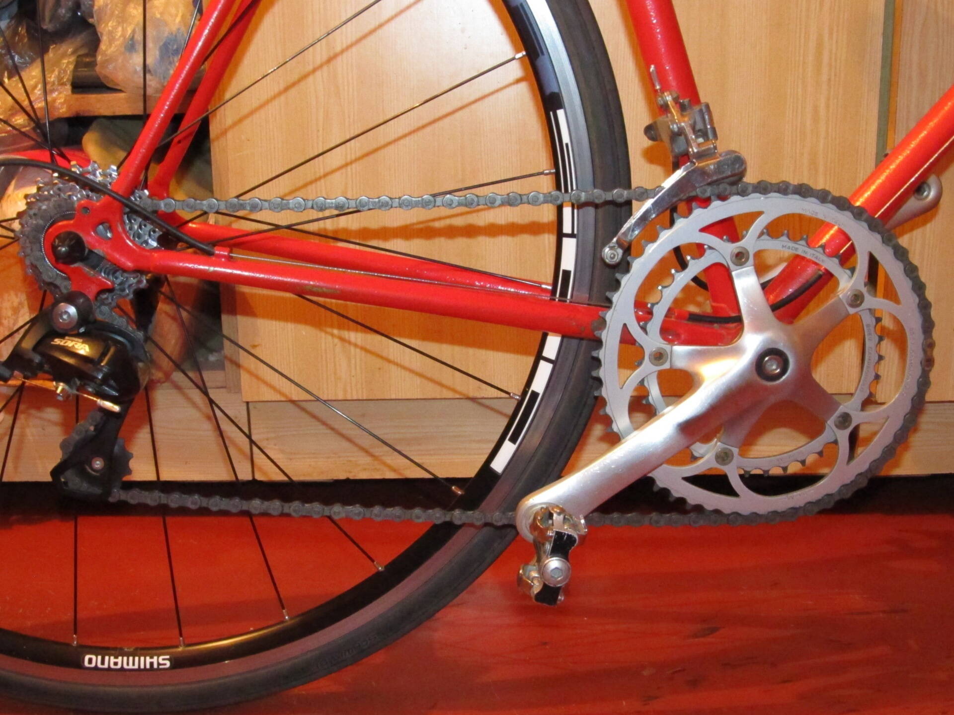

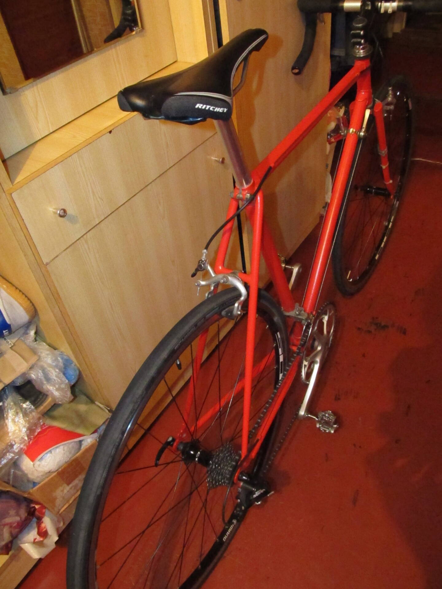

Собсна, многострадальная рама СШ 86 г.в. предстала в таком рабочем обличии, получив навеску с Таха и успешно откатав зимний период на шиповке.
Что можно сказать?
Рама жутко мягкая. Начинаю разочаровываться в рамах ХВЗ. Жесткость рамы при педаляже сравнима с жесткостью пружины авторучки.
Колеса довольно неплохие, проехав порядка 5,5 т. км они пару раз были протянуты. Ну и втулки приработались.

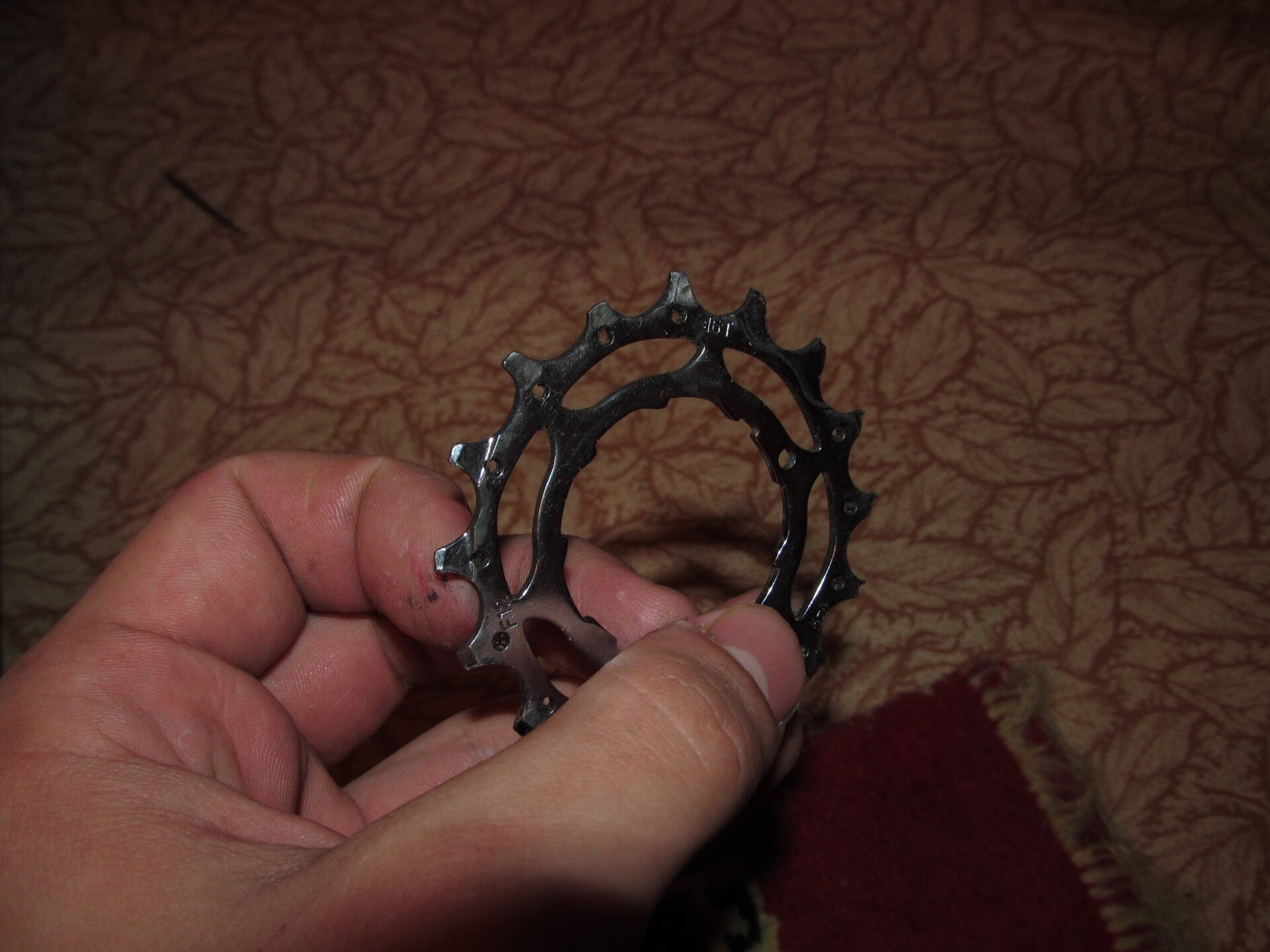

Кассета Sram PG950 породила дикий баттхерт, поскольку за 5,5 т.км в три цепи она износилась настолько сильно, шо от 16 звезды откололся один зуб.
Остальные зубья - сильно замяты. На 15 и 17 звездах та же история.
В общем кассету пришлось кастрировать, ибо ездить с той звездой было невозможно. Новая цепь чуток растянулась и вроде бы сносно приработалась к этой кассете.
В принципе на роль вела для плохой погоды и просто аппарата, который можно сильно не жалеть, этот чугунчик вполне подходит.

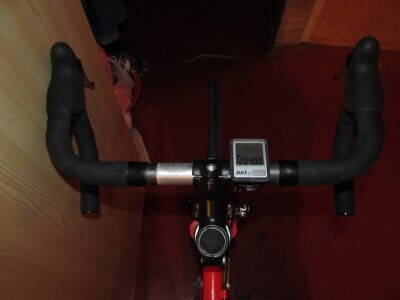

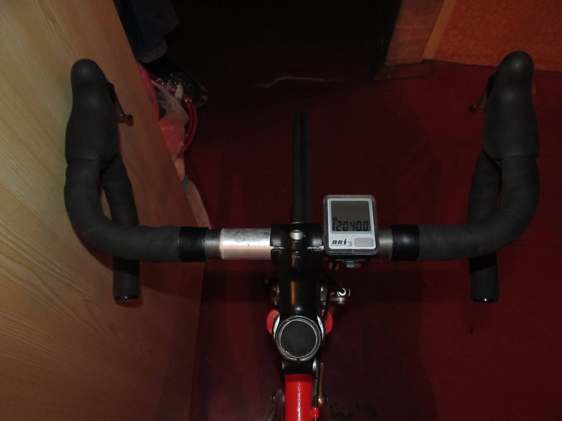

из эстетических соображений я бы вынос поменял на шоссейный дюймовый алюминиевый. да и в целом внимания к мелочам как-то не хватает, ну то я придираюсь. а так - да, рабочий шоссейничек.

Дааа, Вам если не литой чугунный, то хотя бы алюминиевый на коротких толстых трубах вел нужен, чтобы узлом не завязать :D
Я думал, картинка у Вас на аватаре чисто людей попугать, а то детская фотка :ROFL: Шутка, не обижайтесь :smile:
Так действительно, определите его на ту роль, где у меня Туристы с Украинами. Зимний, вездеход, прогулочный - где супержёсткость рамы скорее вредит. Это уже серьёзно.
А вообще, как эстетически (я эстетикой сильно увлёкся сейчас) так и практически - прямо вижу два разных вела: От одного винтажные рама (ещё и с более старой латунной эмблемой) и тормоза, от другого - всё остальное. Раме бы старья навешать для отдыха и красоты, а остальное на алюминьку переставить для спорта. Два совсем разных вела - это очень приятно и прикольно. Да Вы наверное и сами знаете.

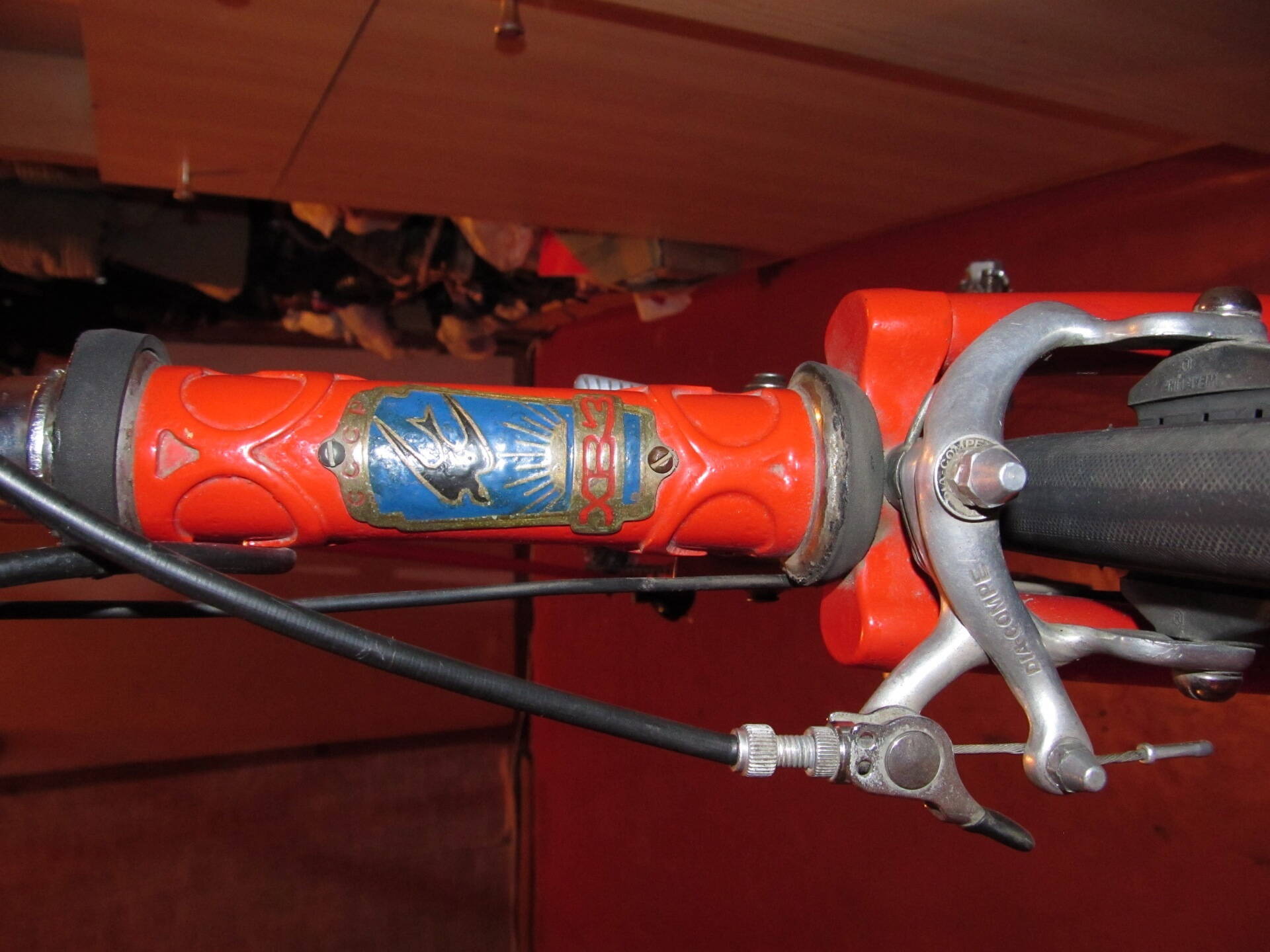

А как у Вас уплотнения рулевой организованы? Особенно внизу интересно. Меня парит этот узел, всё сочиняю что-то, пока идеала не придумал. Сама рулевая, вижу, не стартоновская. Обычная советская?
Рулевая здесь смесь будьдога с носорогом Туриста с СШ. Как то я просто подумал, а почему бы не закрыть километровые зазоры остатками обмотки?
Собственно, третий год уже живет. Серьезно :smile:
Это та же самая обмотка, которую я приклеил собирая его к сезону 12 года. И смазка там - в девственном виде, даже после дождей. Удачно я зашел в общем :smile:
За эстетику...
Ну тут в ТЗ не было такого пункта :D
Собрал из чего есть. Даже колодки не менял.
Проблема в том запятая что уже как-то лениво ( :D ) подыскивать нормальное родное деталье и собирать оригинал.

чел, знал что вынос вызовет всеобщее фи внимание :smile:
Можно заметить, что он короткий (60 мм) и поставлен под большим углом. Эксперименты с посадкой в общем.
Проездив сезон на сршенно другой раме ищу лучший вариант для этой.
