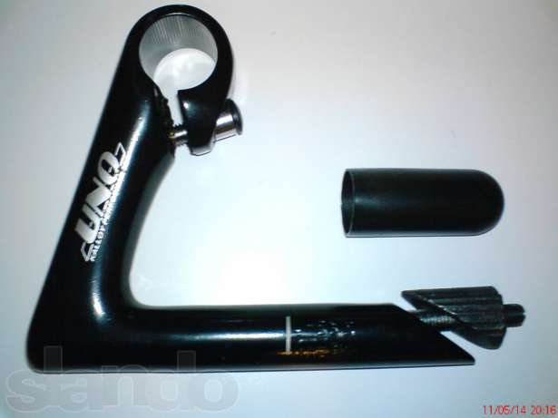

Вообщем, купил новый вынос руля:
вынос UNO
Под вилку - 1" (22,2мм)
Длина - 100мм.
Под руль - 25,4мм (26,0мм)
А он не заходит по середине руля, т.к. там диаметр (26 мм) больше чем хомут у выноса. Пробывал разжимать, но боюсь что сломаю хомут выноса.
Подскажите, пожалуйста, как собственно установить вынос на стоковый ХВЗ баран.
Заранее благодарен!!!

разница в 1 мм не значительна мне кажеться )) где не влазит подогни без фанатизма ессно))

Обточить руль напильником или наждаком.

У меня такой же вынос и он с трудом одевался на прямой руль. Я вставил отвертку в щель и чуть раздвинул. Ничего не повредил, все нормально одел:)
Нет. Жизнь дороже.
Крепление руля в выносе испытывает огромные нагрузки. Утончать вынос или руль
крайне опасно.
Можно поискать руль от Спутника, Туриста. Там диаметр поменьше.
Или какой импортный. Что лучше.
Гибрид Спорт-Спутник
Простой гибрид – «Турист»
Азы (антимракобес)
СообщениеДобавлено: 09.09.2014 08:51
можно растянуть отверстие, при необходимости пройти изнутри отверстие выноса шкуркой на подходящей оправке.
Страшного ничего не произойдет, другой вопрос в том не ошибаетесь ли вы что там разница диаметров 1мм, как то я смотрел и мерил там больше разница чем 1 мм и вот тогда уже могут возникнуть вопросы по прочности.
И еще алгоритм такой сперва разжимаем потом подгоняем/растачиваем отверстие выноса.
СообщениеДобавлено: 09.09.2014 12:54
Сообщения: 1271
Город: РФ С-Пб
Возраст: 70
Зарегистрирован:07.07.2008
Dmitry Pshenichny
Я недавно подгонял аналогичный вынос к аналогичному рулю.
Ручное дрюканье напильником было отвергнуто сразу. развертку на 26 мм добыть не смог, хотя потом в интернет магазинах обнаружил. Сделал так: купил сверло форснера 26 мм с твердосплавными вставками.
просунул его хвостовик через отверстие в хомуте. задняя часть сверла диаметром около 25 мм послужила как бы направляющей центрирующей частью.
В общем, зажал хвостовик в патрон дрели (перфоратора в режиме дрели) и на небольших оборотах протянул сверло задним ходом через отверстие. профрезеровал, собственно.
Да, еще момент один. В щель зажима проложил подходящую по толщине пластинку и зажал хомут болтиком.
Соответственно, при фрезеровке хомут был жестким.
Все нормально наделось на руль и зафиксировалось.
С уважением, Александр.

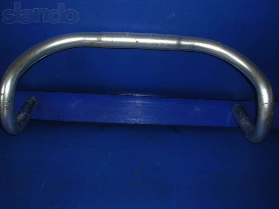

Решил купить новый трековый руль, т.к. стоковый сильно поврежден в месте крепления к выносу - алюминий пожомканый.
