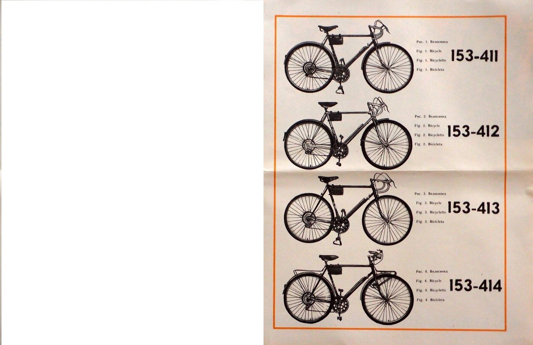

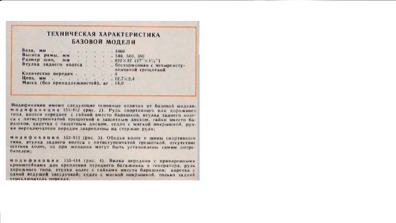

чем же все-таки отличаются рамы 153-411,153-412 и 153-414? чем-то, кроме номера, да должны...

СообщениеДобавлено: 18.11.2015 15:52
153-411 є базовою моделлю, а все решта комплектація наявність відсутність тукліпс відповідно м'яке чи чепрачне сідло, руль,фара і т.д.
Упс, а сідло Вас може бути рідне ... :oops:
Відповідно Ви самі можете зробити свою модель... вникайте :wink:
Перепрошую за "рвані" сторінки, я колись скріншотів для чогось наробив :pardon: , ось і пригодились.
112.jpg [ 177.12 КБ | Просмотров: 6106 ]
112.jpg [ 366.16 КБ | Просмотров: 6105 ]

Чудасія якась - жодна модель не підходить на 100%.

СообщениеДобавлено: 18.11.2015 16:25
andreylb, чому Ви дивуєтесь ?! Ви народжені в "веліком і могучєм" і розумієте, що не обов'язково все повинно піддаватись логіці, а особливо такі дрібниці як комплектація. Вони залежать від багатьох чинників... + велосипеду 35 років (мій ровесник) я як і він не повністю відповідаю стоковій комплектації :D От видалили мені в дитинстві апендицит + зуби виросли постійні - так, що я тепер не Бєгущая Чєрєпаха ?! :D

ну зуби постійні це як раз норма. з часом, на жаль, і вони кудись зникають, ну то таке - знос покришок. логіка у совка начебто теж є - "вал по плану", тобто "я єго слєпіла із того, что бьіло". Видалений апєндікс у вигляді відсутності передньго перемикача, припустимо, прийнятно...доречі, перемикач, задній багажник, крила - все це є.
Ось і маємо на старті Туриста 153-41Х, який у Х-сі має ознаки 1,2,3 та 4 моделей.
От що тепер з цим робити? Яку модель відновляти???
