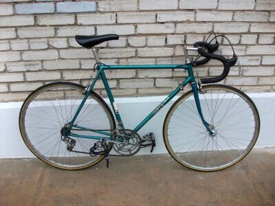

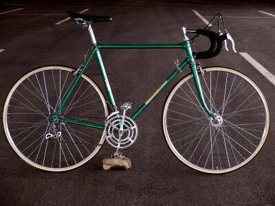

A зачем красить-то? И так хорош. А эти все соединения малювать - лишнее украшательство, смотреться лучше врятли будет.
Мне нравится первый вариант - привести в порядок, настроить скорости, поменять тросики и их рубашки, перебрать там всё, почистить, смазать. И получится нормальный велосипед.

Aга. Машины хорошо смотрятся потому что они не о что не царапаются. А велик будешь ставить, опирать о столб, дорожный знак, в сарайчие среди всякого хлама и не дай Бог - упадешь. Тут может стоит рассмотреть вариант порошковой покраски с глянцевым эффектом? Результат будет примерно таким.
