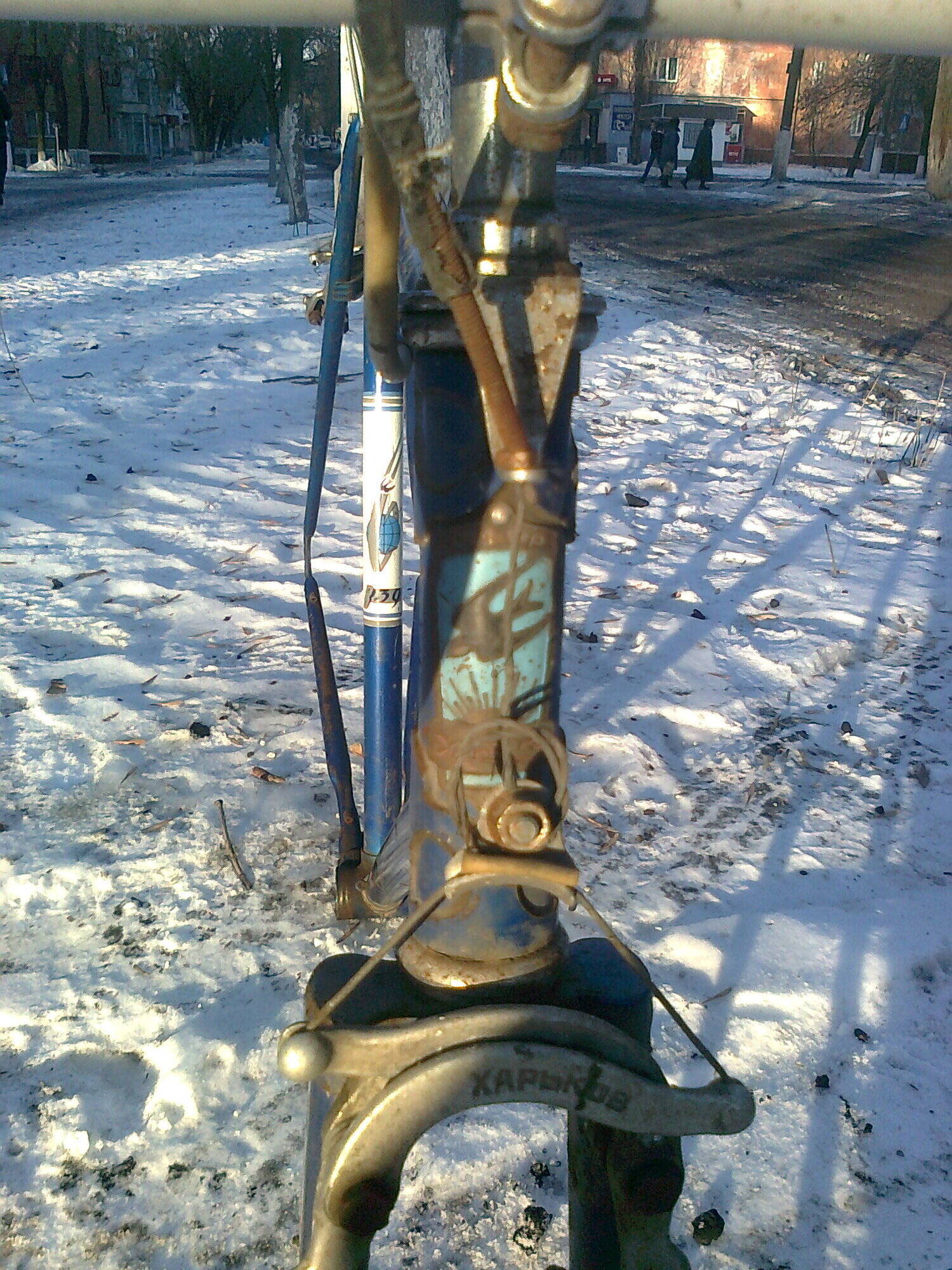

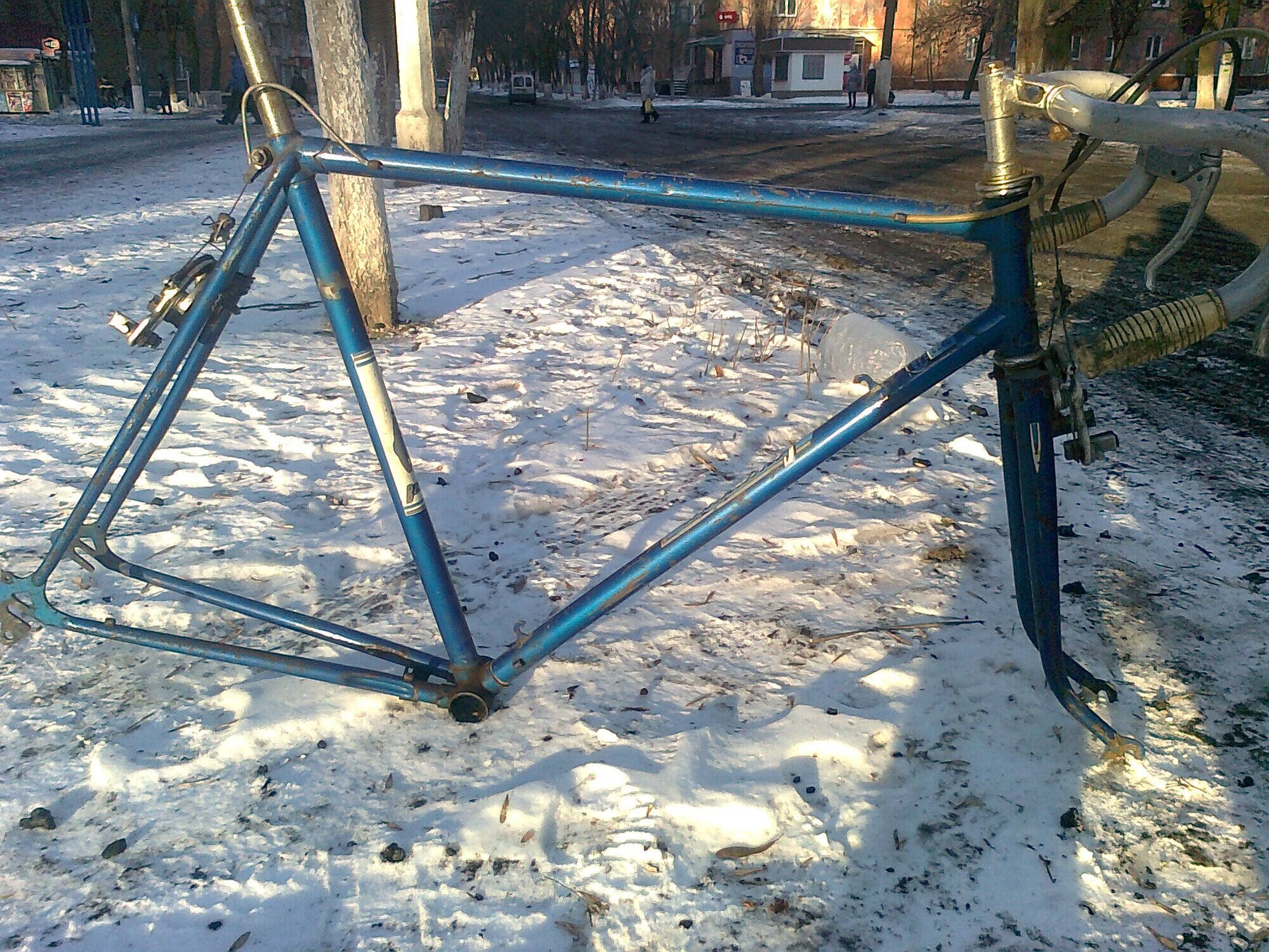

Категорически приветствую завсегдатаев! Думаю с весны снова начать кататься, но цены на двухколёсных не то что бы пугают, но не известно "зацепит" ли катание или будет новый зверь в сарае пылиться... Отрыл в вышеупомянутом сарае, после 8-ми лет простоя эту ласточку: "Спутник" 1973-го года. Решил "прокачать" или вернее привести её в боеспособное состояние.Хотелось бы - дешево и сердито, так, что бы сезон не агрессивной езды не думать о поломках. Если "зацепит" буду думать о другой раме.
Фото0350.jpg [ 995.29 КБ | Просмотров: 5183 ]
Фото0355.jpg [ 926.23 КБ | Просмотров: 5183 ]
Фото0357.jpg [ 851.15 КБ | Просмотров: 5183 ]

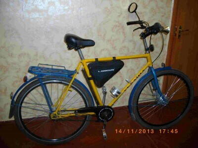

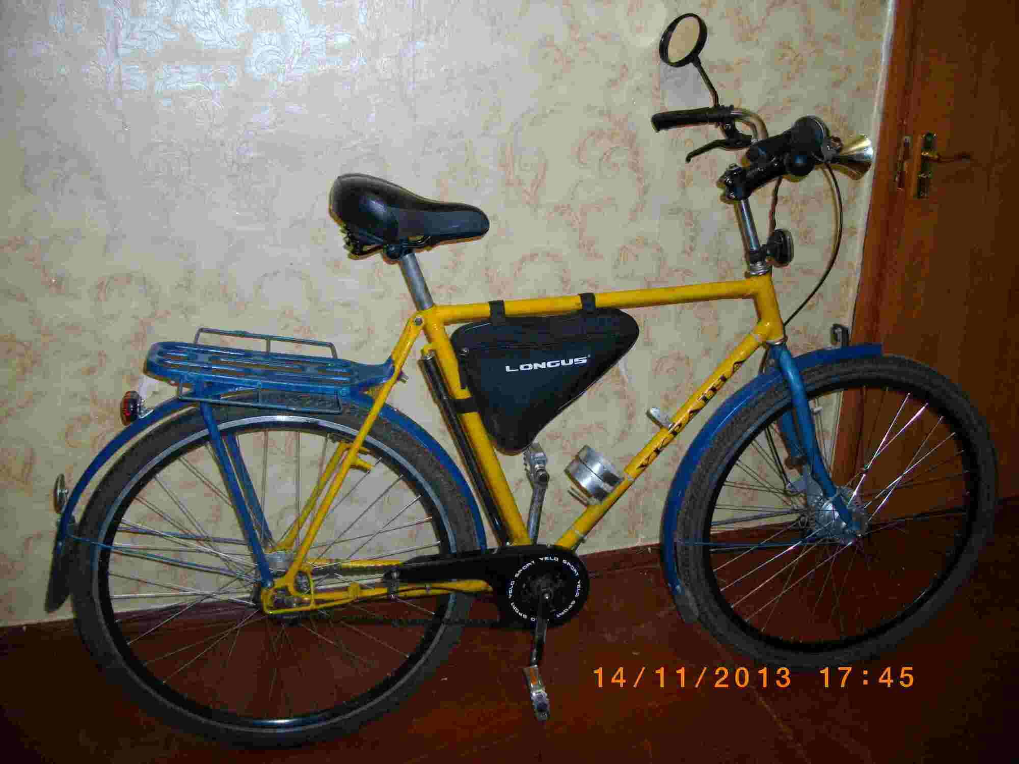

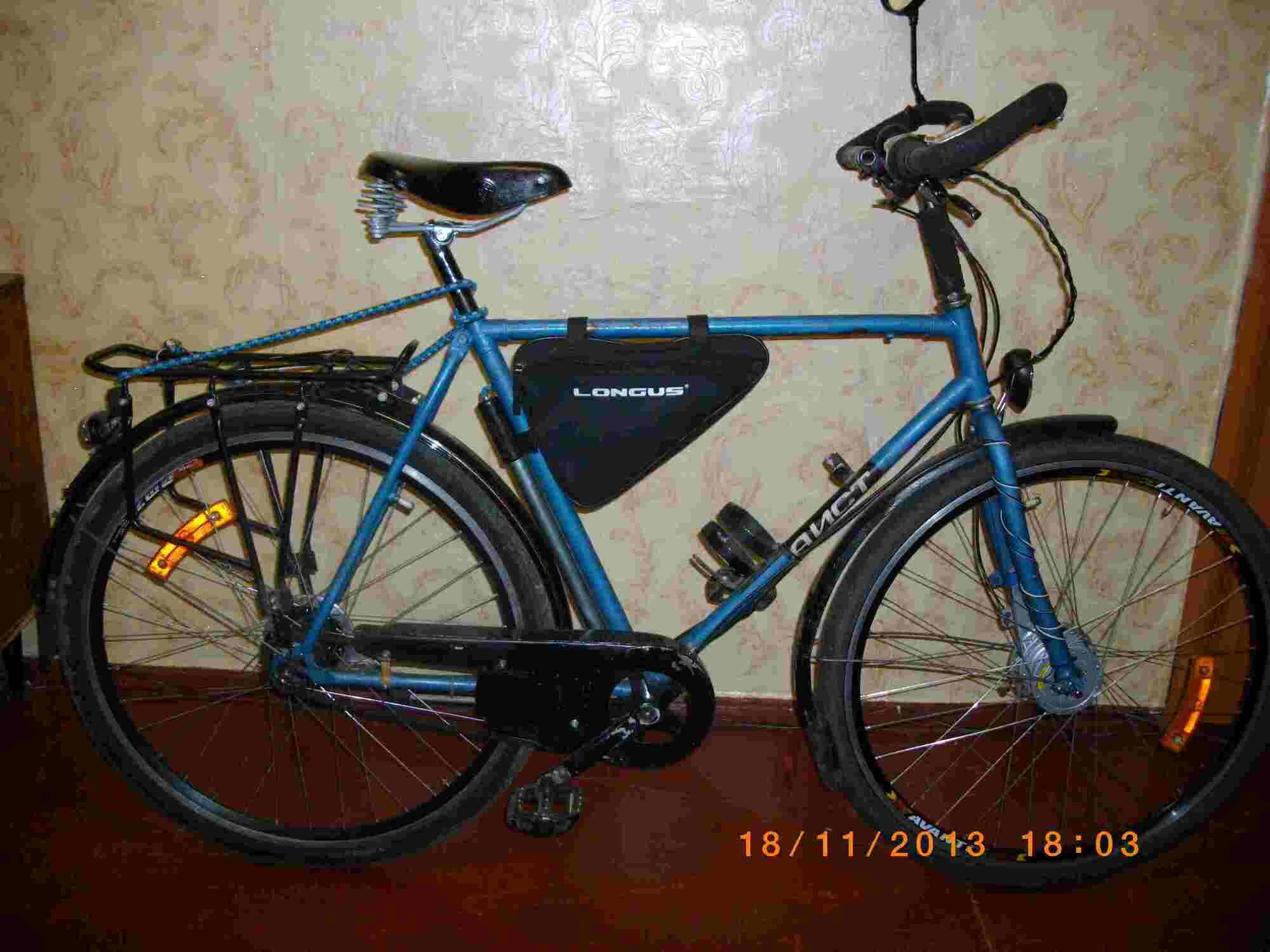

Чтобы не идти по адовым кругам многозвездочной трансмиссии, ободных тормозов, перекидок, манеток и прочей мишуры, самый дешевый выход:
1 Планетарка на 3 скорости, с ножным тормозом.
2 Дешевые двойные аллюминиевые обода, напр. "Аванти".
Спицы нужной длины придется поискать.
В придачу с седлом, резиной, прочими цяцьками в тысячу поместишся.
Вот два моих крокодила.
IMGP0942.jpg [ 170.22 КБ | Просмотров: 5175 ]
IMGP0946.jpg [ 180.24 КБ | Просмотров: 5175 ]

DedMur писал(а):
Не успел продолжить тему... вел то собран уже, вот определиться не могу - крокодил или же всё же с претензией на аутентичность получилось )
Господа, тишина в зале!
Ждем продолжения :wink:

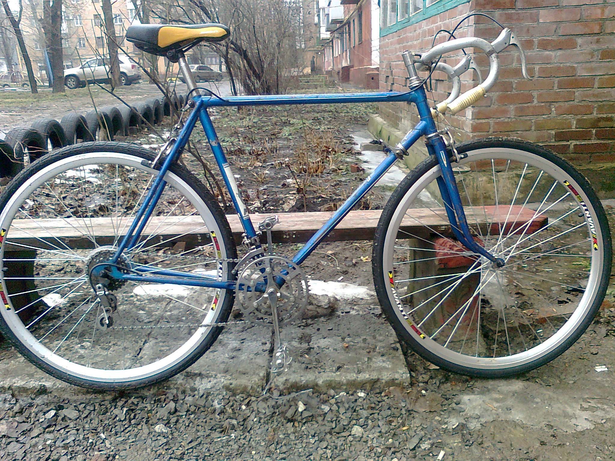

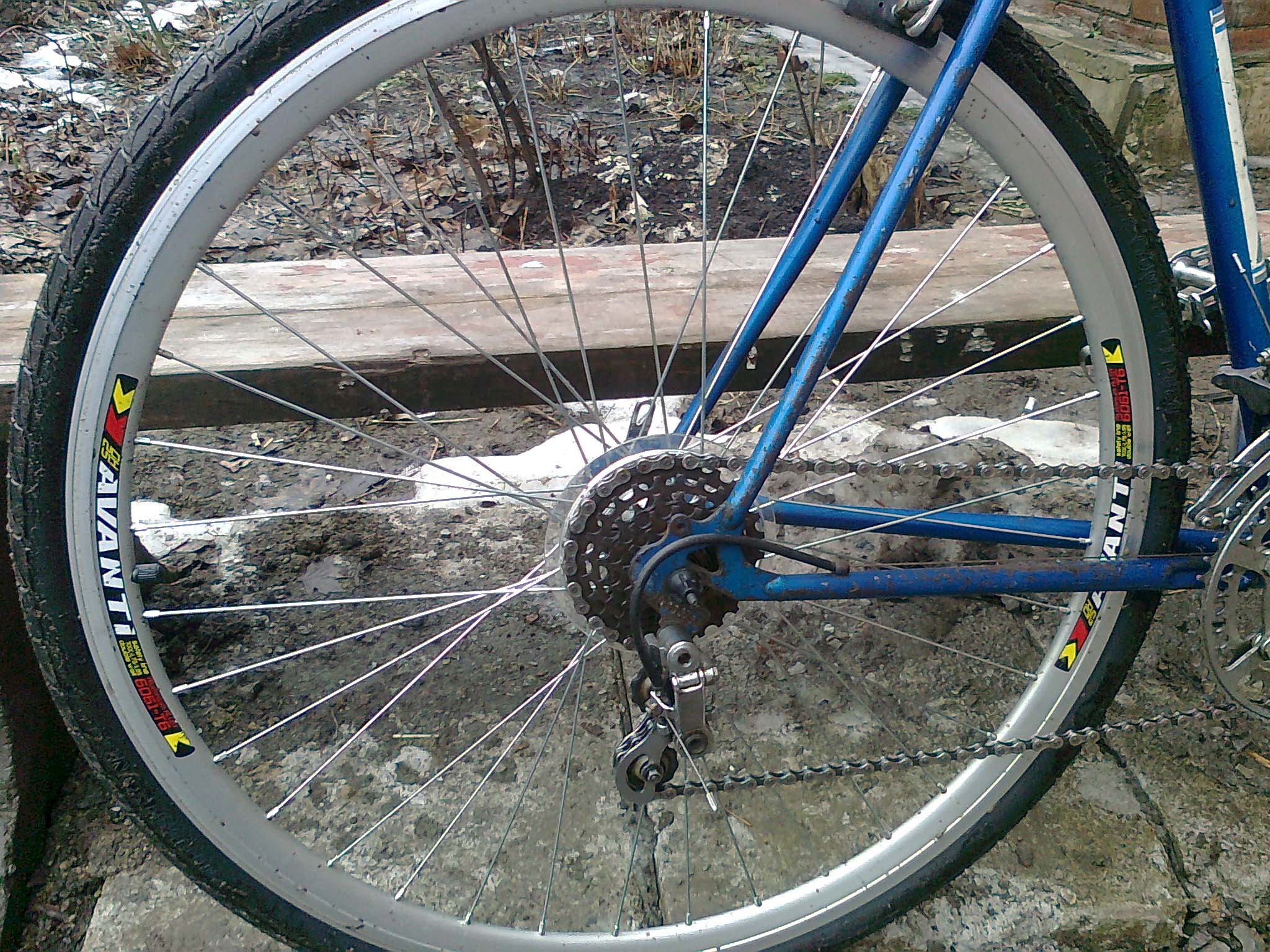

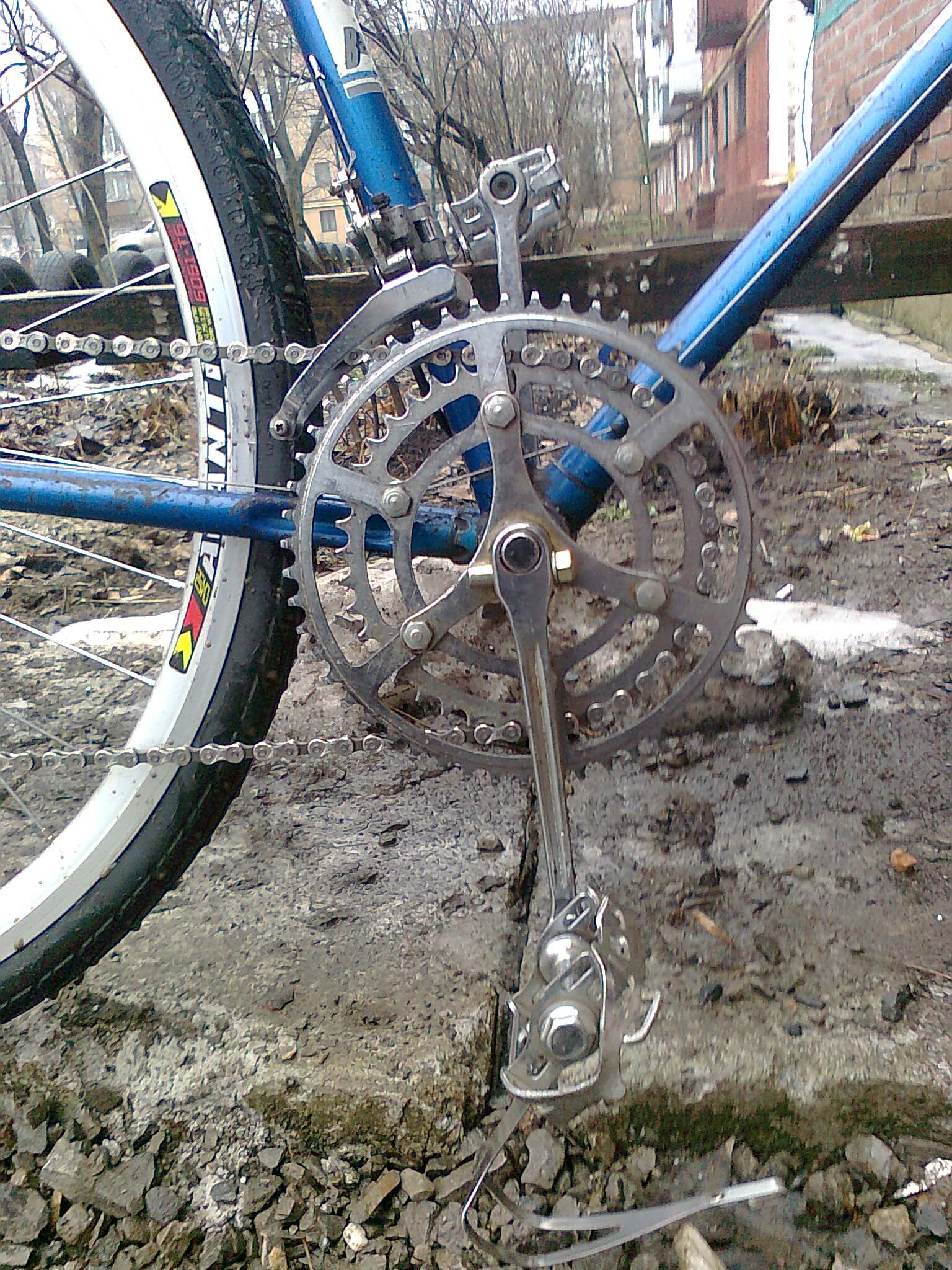

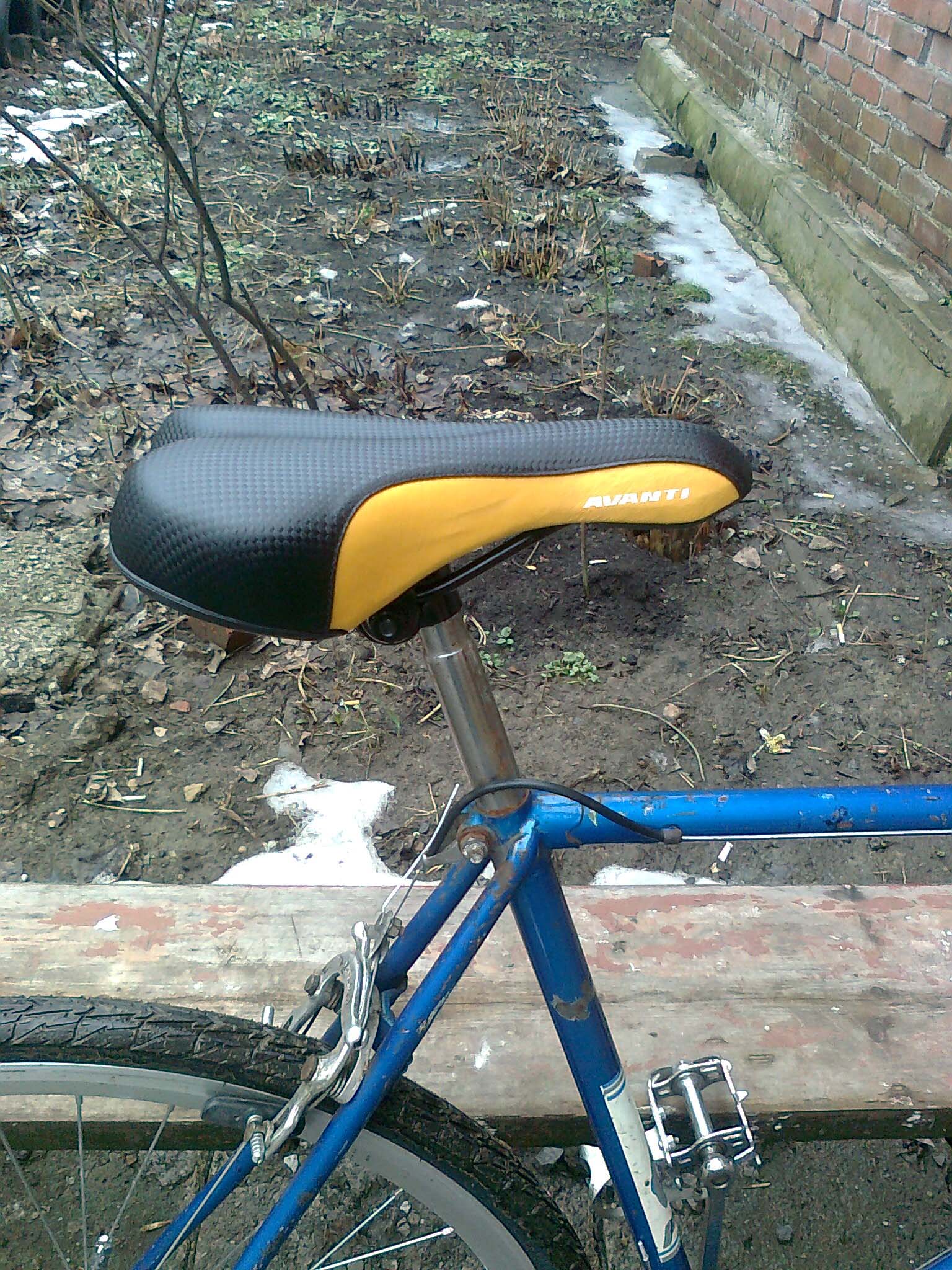

Ну и после проведенных работ: проехал пяток км (грязь, лёд, да и зябко) катит, катит отлично! Потрачено 700 грн. из них львиную долю "скушали" ессно колёсики. Кроме них поставлены: шестерик шимано, переклюк задний и передний ХВЗ, манетки (спаренную не нашел) хвз, седло аванти (пока родное не отреставрирую), цепь, шатуны со звездами и педали с туклипсами ХВЗ, новые колодки, заменены тросы и рубашки. Рама была помыта ))) В дальнейшем пройдусь пастой гои по хрому для придания блеска, навешу флягодержатель, крылья, родной бардак и сумку под седло. Разумная критика приветствуется.

Классный, "воздушный" получился!
Только цепь коротковата, на большую звезду не хватит.
Мої ровери:

Да, есть такое дело, думаю несколько звеньев добавить, только у нас отдельно звенья не продают, а за пересылку лютая жаба давит платить - пересыл дороже звеньев выходит )))

Про обмотку на руль подумать.
У большинства основной хват верхний, а там голый метал.
Родной переклюк все шесть звезд отрабатывает? А то у меня на одном веле не хочит на самую большую закидывать - хода не хватает.

Да - хватает на 6 звезд ХВЗшного переклюка, хотя на семерик уже мало... К слову это уже не родной переклюк - у родного, более массивного на вид нога короче была и больше 4-5 ти звезд, я думаю не потянул бы и у родного же пружина "уставшая" до безобразия и вообще поломатый был.... все же сарай это не выставочный зал )

о, об обмотке будет сказано слово - глядел я на обмотки и не могу определиться что лучше - кожа или новые синтетические материалы?

А класно получилось :good: колесики симпотні :yes:
Я б :D : 1) сідло поміняв 2) обмотку намотав 3) наклейки з ободів зняв - ВСЕ !!!
Дешево-сердито і все органічно ! В галерею !!! http://xt.ht/phpbb/viewtopic.php?f=31&t=83601

1. Седло - поменяю на родное после реставрации онного.
2. Наклейки уберу конечно.
3. Про обмотку замолвил я слово выше ))) Не могу определиться какую мотать )

1) :yes:
2) :good:
3) ну сідло має підсказати :wink:
