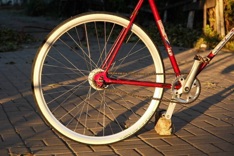

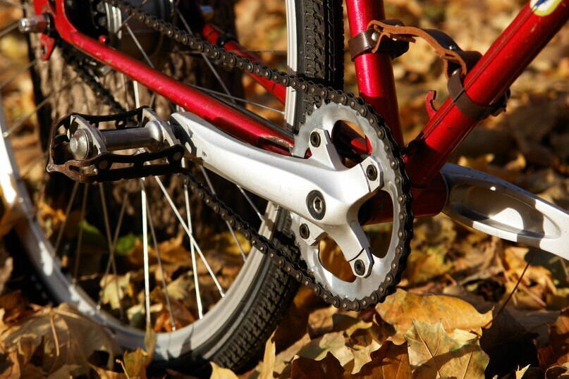

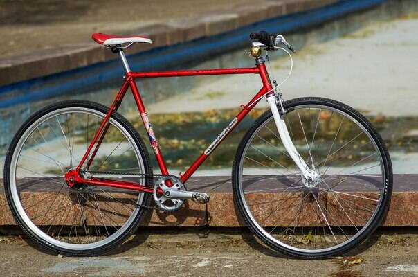

Проект №3 "Туристический чемодан"

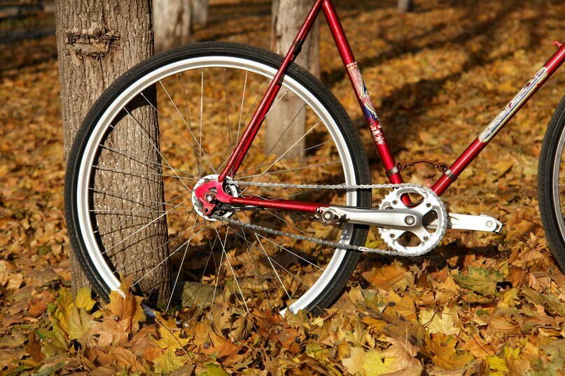

Готово! Представляю публике свой третий проект под названием "Туристический чемодан". Название придумал от схожести нарамной кожаной ручки для переноски с ручкой чемодана, а также можно представить, что рама это как старый чемодан в который складываем всякие сувениры возвращаясь из путешествий, только в данном случае сувениры это остальные запчасти на этом велосипеде. Идею вынашивал больше трёх лет, в общих чертах это должен быть велосипед из доступных деталей, собранный на недорогой раме, на планетарке. Заднюю втулку приобрёл в прошлом году и так и пролежала целый год, дожидаясь своего времени. Всё упиралось в раму, преднамеренно покупать её не хотел, но недавно случайно заехал на барохолку на рынке и увидел часть "Туриста", узнал цену, заглянул в кошелёк, поторговался и забрал за очень дёшево. Дальше закипел процесс сборки. Собрал всё в кучу, что имелось в наличии, обдумал несколько вариантов комплектации, докупил недостающее и процесс пошел. Раму отмыл от грязи, подправил геометрию и решил не красить уж больно цвет понравился. На сборку ушло ровно 7 дней, не успел только восстановить кожаное седло. Со временем велосипед обзаведётся ещё несколькими вкусняшками, а на данный момент будет так ездить. Не смотря на мягкую раму накат получился очень хороший, в целом велосипед идёт очень комфортно. Втулка как нельзя лучше подходит для города, очень чёткое и быстрое переключение. Очень удобно в городских условиях переключатся стоя на месте. В общем получился почти идеальный городской велосипед, а главное то, что он собран с минимальными для меня затратами.
Рама -ХВЗ Турист
Вилка - Немецкая
Рулевая - Star
Каретка - Shimano UN-26
Система - Shimano 341
П.звезда - 38z
Педали - Maillard
Вынос - 3ttt
Руль - Ritchey
Грипсы - ПВЗ
Подседельный штырь - Алю.
Седло - ХВЗ Кожа (временно WTB)
Тормоз - ХВЗ
Т. ручка - Shimano STX RC
З. втулка - Nexus 8 spd.
П. втулка - ХВЗ
З. обод - Аванти DA-25
П. обод - ХВЗ
Резина - Кенда
Вес 13.2 кг

Дуже гарний веломашин.
З питань/побажань:

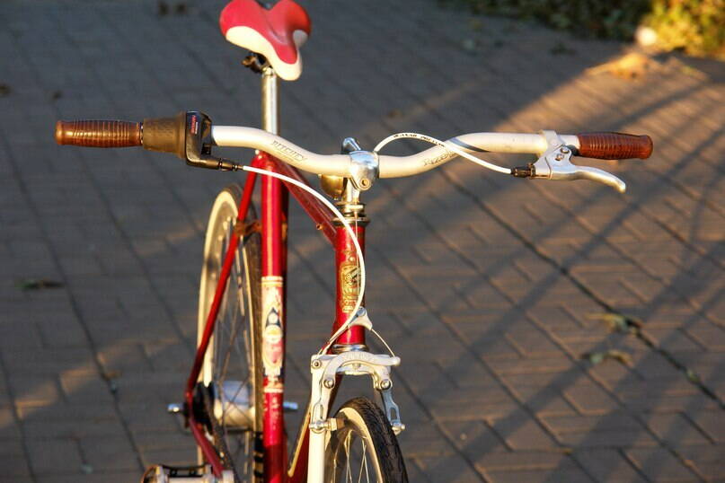

Грипшифт/руль/тормоз/вынос между собой дерутся или мне одному так показалось?

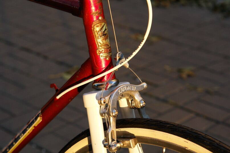

Снять шильд - обновить, поцепить обратно - засияет по-другому рама.
Почему оставили серьгу переклюка и бонку?

Интересный! Руль не широковат? Может немного заузить его и будет удобнее и гармоничнее. Кстати я тоже оставляю шильдик на раме в том виде как был, это такой знак времени. На мой взгляд имя велосипеду автор может дать и не пользуясь логикой.

Руль будет меняться, на данный момент стоит то, что есть в наличии. Доведением до максимальной аутентичности и реставрацией с этой рамой заниматься не буду, для этого у меня был другой проект, а тут заложена концепция ржавой рамы собранной на новых(или почти новых) компонентах, почти rusty bike, только в хроме и блеске.

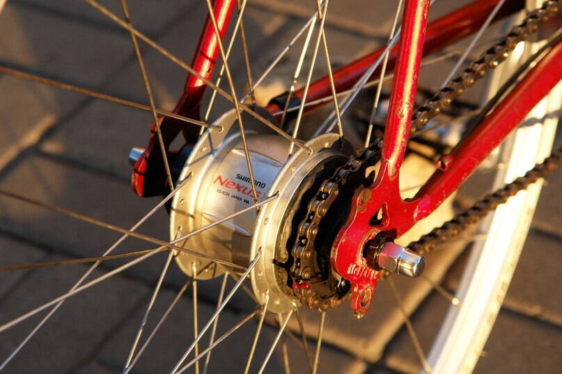

Почему заднее колесо собрано в два креста? Не слабовато будет для города: бордюры там, выбоины всякие..?
Какая модель планетарки, новую брал или б\у?
Шильдик можно обновить, не снимая: дешевый лак для ногтей продается насыпом на каждом базаре.
Ещё на мой взгляд педали страшненькие и к тому же могут рвать обувь... наверное, топталки были бы более подходящими.

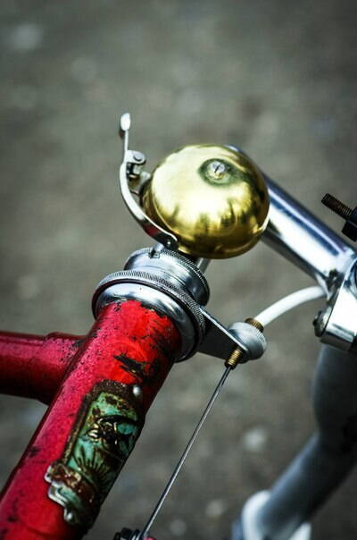

Что скажете по поводу звонка? Стоимость? Качество?
Давно к ним присматриваюсь, но ‘‘терзают смутные сомнения‘‘ насчет качества изготовления. Что то уж сильно цены скачут, и дело явно не в степени стяжательства продавцов. Отзывов немного, и они противоречивы.
В два креста собирал из-за длины спиц которые были у меня, а также если ставить втулку с очень большим диаметром фланца на высокий обод и собирать в три креста , то будет сильный изгиб спиц возле ниппелей. В два креста прочности достаточно. Планетарка 8С20, слегка б/у, шифтер и привод троса брал отдельно новыми. Вначале убирал тормозной барабан для свободного хода и дорабатывал её от прокрутов, но потом снова вернул тормоз на место. Если найду хороший ободной тормоз, то заново переделаю под свободный ход. Педали и эти устраивают, но могу с горняка снять кантрийные лайтовые топталки Wellgo KC001 серебристые.
Звонок ХВЗ начала 90-х годов с замененной чашкой от телефона. Достался мне новым в заводской смазке. В наличии есть ещё десятка полтора таких. Качество среднее. Звук мелодичный, зависит от чашки.

val0581, я б сюди поставив Туристовський рейзер, замість цього даунхільного хвату і хочеться вилку до рами "підтягнути" ... може червоні шкарпетки вилці намалювати ?!
Интересно. С виду как оригинальный японский, а чашка даже посимпатичней будет.
На али нашел китайские копии за сущие гроши. Попробую заказать.

За два бакса с али звенит шо дурной, царь колокол :eek: Но не мелодичный ни разу...
