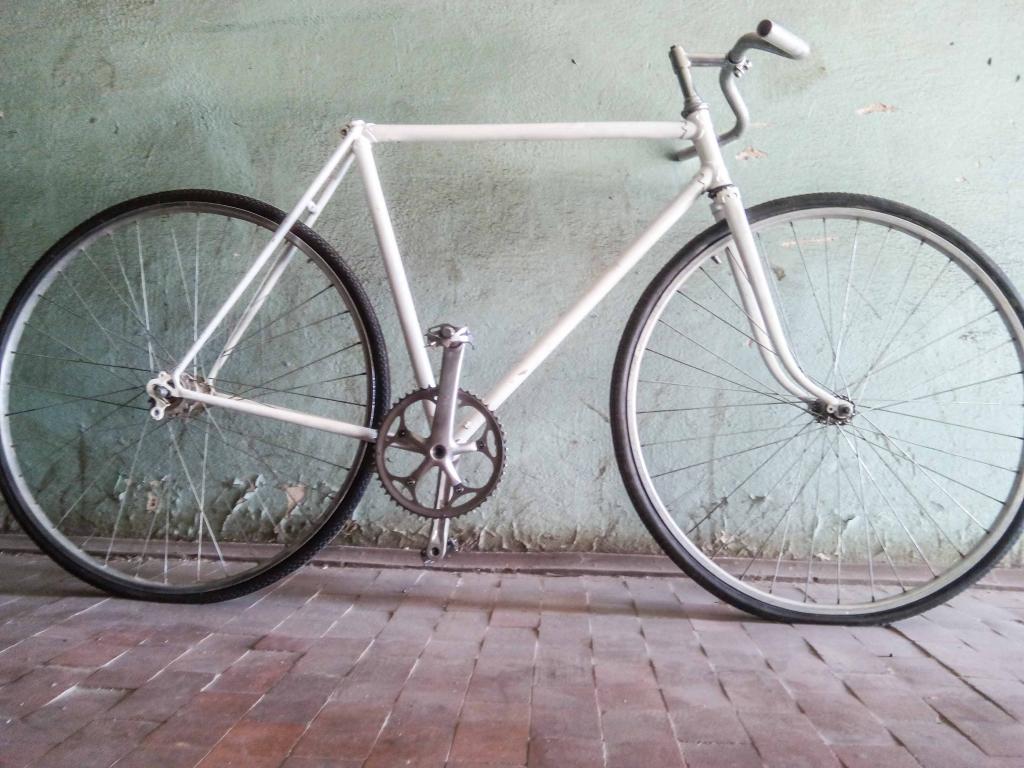

Будем пробовать!)Звездочка стерта конечно-но хорошо что меняется.Рама Старт -Шоссе 69 год.
5710096114.jpg [ 111.75 КБ | Просмотров: 2793 ]
СообщениеДобавлено: 16.10.2015 22:46
:twisted: так от хто в мене цю раму перехопив!!!
Забудь про фікс на ній, швидше турінг побудувати, вона занадто довга.
З.І. В кінцевому аукціоні я участь не брав. Я той хлопець, що поставив 500 грн, а потім мене дома не було.
СообщениеДобавлено: 16.10.2015 22:48
Сообщения: 6025
Зарегистрирован:23.05.2013
Фрейм-сет не тот, как уже написал Евгений, длинный.
Интересно, резьбы в системе уже убиты?
СообщениеДобавлено: 16.10.2015 22:49
Сообщения: 521
Зарегистрирован:24.05.2015
я не ожидал что выиграю,больше 550 ставить не собирался-но вот так свезло-так-свезло)
СообщениеДобавлено: 16.10.2015 22:51
Сообщения: 521
еще не разбирался подробно-что живое что нет.
СообщениеДобавлено: 16.10.2015 22:53
Там була відміна ставки, яка мою перекрила. Я вже було забув про цей лот, а тут знов лідер.
Про це все я дізнався вечером, коли додому повернувся :ROFL: Так би може ще позмагався, але воно і на краще, рама в потрібних руках і на форумі.
СообщениеДобавлено: 16.10.2015 22:58
Сообщения: 521
насчет длинного фреймсета-я немножко не в курсе,просветите будь ласка.
СообщениеДобавлено: 16.10.2015 23:05
База, відстані між осями на старих стартонах більше ніж на нових і значно більше тру фіксов.
Це впливає на маневриність і нахил в повороті, ну і чим коротша відстань, тим жорсткіше вся система, що теж важливо для фікса. Оцінити можна візуально, по віддалі заднього колеса від підсідельної труби і по хагібу вилкі.
В даній рамі ще і низька каретка, є вероятність чиркнути землю в повороті чи спригуючи з бардюра, з"їзда і т.п.
Разок сам приклався в повороті на кільці, колія+трохи вище швидкість, більше нахил. Малоприємне.
СообщениеДобавлено: 16.10.2015 23:11
Сообщения: 521
для пробы сойдет я думаю.
СообщениеДобавлено: 16.10.2015 23:16
:yes: Для пари раз зачепитися педалнм в поворті і сказати так ну його нах** в самий раз.
Це як їсти кабачкову ікру, а уявляти що їси чорну.
СообщениеДобавлено: 16.10.2015 23:32
Женя, дело пишет. Не та рама для фикса.
СообщениеДобавлено: 17.10.2015 00:07
Сообщения: 521
другой нет,будем проверять саму идею для начала.
СообщениеДобавлено: 17.10.2015 19:43
Сообщения: 856
Зарегистрирован:15.08.2012
с подключением, давай мы тебе дропы поменяем?
Ты даешь людям советы, а они портят тебе карму (с)
Велодоставка ВелоПДД
СообщениеДобавлено: 17.10.2015 20:58
Еще нужно длину задних перьев сделать меньше, и заменить вилку на более короткую.
СообщениеДобавлено: 17.10.2015 21:12
Сообщения: 351
Город: Караганда
Зарегистрирован:01.03.2015
Я сделал фикс на такой раме. Точно такая, длинная рама, в подписи есть. Внешне не красиво получился, особенно зазоры огромные между задним колесом и подседельной трубой.
И более важная проблема СШ как фикса, особенно этого, это педали, часто будешь цеплять педалями асфальт, про кочки молчу. Я вообще удивляюсь как мои туклипсы пластиковые до сих пор живы. Очень часто бью их. Входишь в поворот, и тадам, носком педали протираешь дорогу.
И незначительный момент:
По причине длинного вылета, так и не научился ездить назад. Хотя может плохо старался, не спорю, но всё же, старт шоссе больше туринговый.
моя тема
Старт-шоссе 1978 fix
