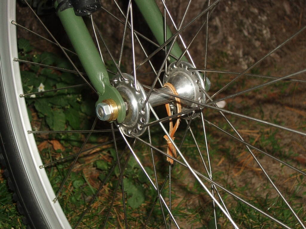

Добрый день, веломаньяки.
Прошу прощения, надеюсь пишу в правильный раздел. (на форуме новичок и путаюсь еще)
В общем, вопрос состоит в поиске заднего колеса на шоссе Турист.
Пожалуй единственная проблема, ограниченность в финансах. (а кому сейчас легко? :D )
Имеется рама 91-го года и все нужные к ней детали, для полной сборки.
Вот только заднее колесо лопнуло по сварному шву, и кассета со звездами люфтит+ при встряске, внутри трясется шарик.
Ширина обода 27-28 мм (от края до края)
Диаметр около 660 мм т.е. 26 дюймов.
Что посоветуете делать с колесом и где поискать замену?
Фото прилагается.
