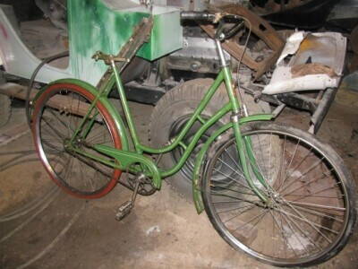

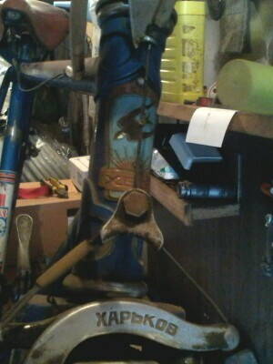

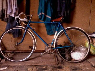

Добрый день уважаемые фуромчане. На днях катаясь по делам, увидел как во ВторЧерМет катят это чудо два мужчины неприятной внешности. Вообщем выкупил его по цене металолома 5тыс. руб за 1 тонну.
Честно скажу о таком мечтал все детство.
Уважаемые знатоки!!! Подскажите с чего нечать реанимировать.
За ранее благодарен!

Да он же полностью оригинальный и детали в отличном соотоянии! Даже сидхуха не просевшая. Повезло - уродовать ашанодеталями не придётся.
Просто весь перебрать. смазать и отрегулировать.

Во, Костя! Установить дежурство перед точками вторчермета и мечта сбудется :D
Помыть, перебрать, смазать. Возможно новые покрышки, камеры, обмотка на руль. Кататься, а дальше сами поймете если чего хватать не будет.
Меня единственное, что на таком напрягало - расчет передней системы 51-48, уж очень близкий.

Мне не нравятся обода, хлипко выглядят. Во мне весу 110+, да и у нас в городе нет асфальтвых дорожек.Есть вариант обода DH-19, ALEXRIMS с кассетой на 7 скоростей поставить, ну и покрышки повыше. Как думайте стоит менять или нет???

 Заголовок сообщения: Re: ХВЗ "Спорт" 1973г. Реанимация
СообщениеДобавлено: 18.02.2014 11:39
Покрышки больше 32 на такой не стоит, хотя если совсем без асфальта, то максимум 35. На обода нужно смотреть состояние, по фото не посоветуешь. Хотя общая рекомендация - менять, но исключения бывают. 7 скоростная втулка повлечет замену заднего переклюка. Родного просто не хватит. А там и манетки захочется поменять. Вот мой 542, пока не закончен осталось пару штрихов. Все что поменяно - по необходимости, начиная с вилки и заканчивая трещеткой.

Да тут исключение - ПОЛНЫЙ оригинал в отличном состоянии.
У меня есть один знакомый и один друг. Оба уважают складные Мински - Аисты. Это, кстати, самая прочная советская рама из всех. Оба "прото ездят" - в магазин, на работу, по делам и т.д. Никто не бережёт вел специально, но и не ездит в убойном для техники стиле. Просто ездят. Так вот у одного летят спицы, ломается по сварке шатун, гнутся рамы. У другого всё в порядке. "Смерть велосипеду" весит 65 кг, а тот, что не ломает - 125.
Нет никакой статистической связи между весом конкретного хозяина вела и увечьями комплектующих. Ни прямой, ни обратной.

НЕ НАДО уродовать это 28 передачами... Варварство же. Ладно, был бы он хоть середины 80-х и не комплектный да подубитый..

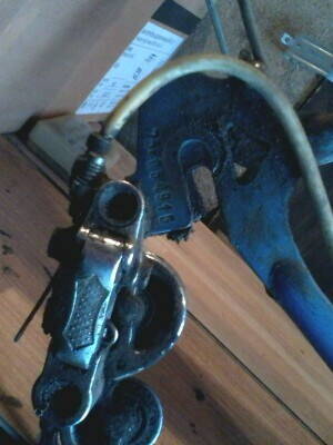

Задняя втулка убита, нет собачек, и подшипника насыпного, у нас в деревне этого не достать. только через инет.

С чего начать? ИМХО: капитально промыть вел соляркой/керосином/бензином. А дальше-уж разбираться.
Кстати по поводу собачек есть вариант, что они просто залипли в закоксовавшейся старой смазке. Залейте обильно керосином - может полегчает. :roll:
