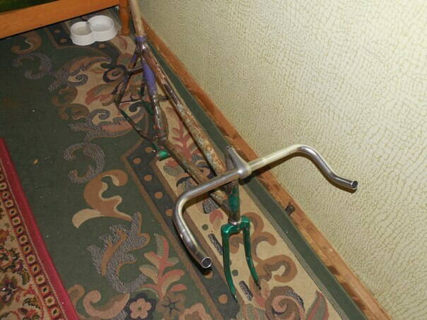

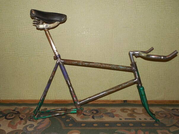

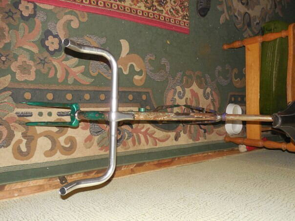

Діло було морозною зимою

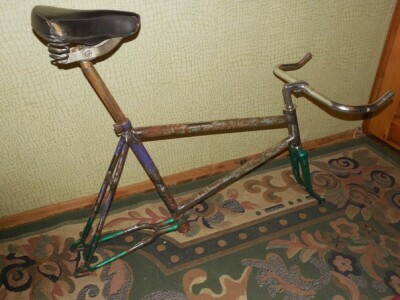

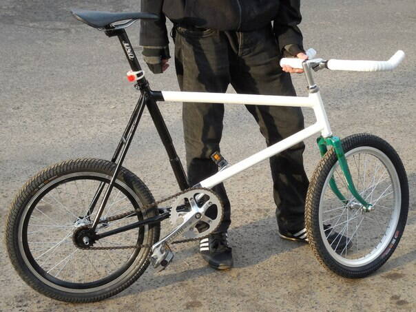

Притягнули мені совЄтський "Аист". Так лишати не хотів, тому знайшов молодого зварщика, пачку грошей і понеслось...

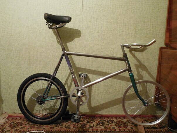

І ось що з того всього вийшло ... Осталось тільки привести до ладу вилку.

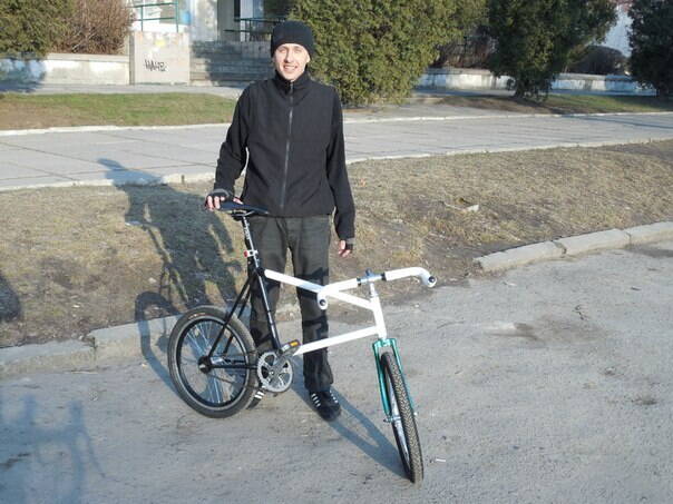

на диво після сьогоднішнього тест-драйву то "чудо" витримало навіть мене, а це вже багато значить)) Загалом досить харизматичний роверок получився, усмішки у прохожих викликає, тобто своєї цілі ти досягнув)
 Заголовок сообщения: Re: Весенний аист
СообщениеДобавлено: 21.02.2015 22:04
Добре, що зима була не настільки морозною :D
Це зараз колеса 20" ?
Поки можу сказати - незвично. Більш детально скажу пізніше - розмірковую.
Такий проект потрібно перетравити.
СообщениеДобавлено: 21.02.2015 22:07
Прикоольно.
Потихоньку форум дорастает до фреймбилдерства :D
Если б ему ещё шины потоньше да с давлением побольше и передачу повыше - был бы карманный шоссер :smile:
Попросите дружбана сфоткать Вас на ходу :wink:

Колеса 20-ки: по поводу шин, то це моя забаганка така, мо як ті знищу, то будуть тонші )
Завтра ще раз обкатаєм і заодно фото ше будуть. Просто сьодні, то була перша поїздка на велосипеді за, певно, років 10 )))

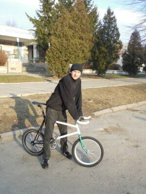

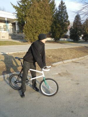

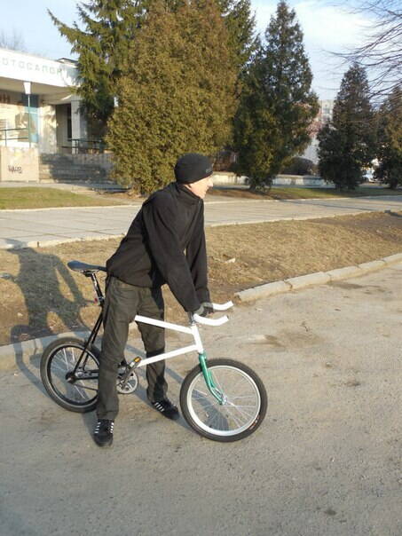

хотів сфотографувати його на ходу, але сам був на шосері, незручно трохи). проект дійсно цікавий хоча б тим що дуже нестандартно получилось. на рахунок покришок тонких я йому казав, але автор впертий)
СообщениеДобавлено: 21.02.2015 22:20
:D Не, ну после такого перерыва любой вел в радость :yes: Тем более такой, тем более своими руками построеный.
Я ж сразу пытаюсь по картинке представить, как он себя ведёт и что мне в его поведении хотелось бы улучшить :ROFL:
Эта тачка очень жёсткая во всех местах и направлениях. И рама и колёса. Комфортнее его сделать трудно, остаётся эту жёсткость направить, куда нужно - в динамику. Динамике на нём мешают толстые шины с небольшим давлением - прилипают к асфальту. Другое дело, такие шины пойди достань ещё - вон Сергей еле добыл для бешеной Десны: viewtopic.php?f=31&t=187643&start=195#p1293935
Andriy Shukatka
Попробуйте остановиться и слезть с вела перед фотографированием :lol: Нормально получается - вот я друга фоткал в динамике, слезши с велосипеда download/file.php?id=246487&mode=view/P1010162.JPG :D

Дам опис того чуда
Рама + вилка: "Аист" складний невідомого року
Колеса: AVANTI (перід), MAYA (зад) + планетарка Sachs T3, 19t (наразі недокомплект)
Система: Prowheel HIPSTER 44t
Підсиділ+зажим+винос: UNO
Руль: Булхорн (ноунейм)+обмотка BBB
Ланцюг: Sram PC-1
Сідло: Cionlli RACE
Педалі: Longus
СообщениеДобавлено: 21.02.2015 22:24
Трохи роздивився. :D
Фрейм виглядає на прочуд гармонійно. Єдина непонятка для мене дуже високий мостік, можна його було ближче до колеса розташувати. Може з часом і ободний тормоз став би в нагоді.
Про покришки двої колег вже сказали, буду третім. З такою посадкою говна місити не випадає, на бардюри багато не напригаєшся, тому в товстих сенсу тільки естетичного, а це вже суб"єктивно.
Також за більше передаточне число. Такий ровер має бути швидкім.
Ну і ІМХО обмотку поміняти на чорну і вигляд стане кращий, біла робить кермо дуже товстим і в експлуатації буде зручніше.

Про колеса вже думаю )
Мостик "варили" без моєї присутності і без примірки колеса ((( при чому "варив" "проффессіанал"
Обмотка буде біла, бо там з часом і грошима планується вся передня частина - біла, задня - чорна, ну з вкрапленнями люмінію

Как-то даже достебаться не к чему, всё на месте и ничего лишнего. Будем посмотреть как автор цветовую гамму разрулит. А так сразу виден эксклюзив.Дальнейших успехов!!!

ХА уматовый какой. Костик интересно его прозвал КАрманный шоссер. Разгонный характеристики здесь сильнейщие. Звезду спереди побольше надо. ну и сзади хотяб пятерик. Но если Вас устраивает, то все норм. :yes:
