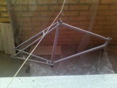

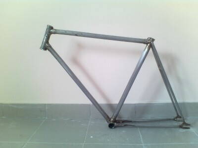

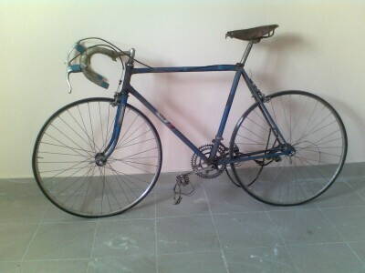

Здравствуйте! Недавно приобрел велосипед ХВЗ. По заверениям продавца это Старт-шоссе, но у меня появились сомнения (правда уже слишком поздно, после того как купил вел). Смущает что дропауты горизонтальные и расстояние между ними чуть больше 100 мм. Как я понимаю, мне из него можно сделать только синглспид? У кого какие советы? Спасибо!
Комментарий к файлу: вот каким я его взял
23052015143.jpg [ 188.85 КБ | Просмотров: 2618 ]
Комментарий к файлу: после снятия старой краски
30052015145.jpg [ 179.54 КБ | Просмотров: 2618 ]
Комментарий к файлу: грунтовка
30052015149.jpg [ 274.41 КБ | Просмотров: 2618 ]

ну не Старт-Шосе точно, та і на ХВЗ він малоподібний ...
СообщениеДобавлено: 03.06.2015 18:04
Сообщения: 157
Город: Gorlovka
Зарегистрирован:01.04.2015
рекорд?
СообщениеДобавлено: 03.06.2015 18:10
Евгений Ващенко писал(а):
рекорд?
замок підседіла з переду, хохломи ХВЗшної не наблюдається.
СообщениеДобавлено: 03.06.2015 19:00
Сообщения: 263
Зарегистрирован:06.09.2013
Хвз или нет для вас принципиально?
Взвесьте раму осмотрите качество пайки-сборки узлов и поймете какого она уровня.
 Заголовок сообщения: Помогите определить что за рама
СообщениеДобавлено: 03.06.2015 19:55
Это не похоже на ХВЗ, на первый взгляд рама интересная, скорее всего не плохо сделана.
Интересно сделано крепление заднего переключателя. А чего же Вы так с чашками в раме поступили, загрунтовали прямо с рамой.
СообщениеДобавлено: 03.06.2015 21:54
Сообщения: 117
Зарегистрирован:05.05.2013
Если рама советская трековая, то это может быть: Рекорд, Метеор, Спорт, Спринт.(почему-то этот не похож ни на одну из перечисленных из-а вилки, может не родная?) И все они ХВЗ. И не на всех стыках ХВЗ хохлома. Парадокс.
Крокодилами не рождаются
"Люди, люди - порожденье крокодилов"(с) А.Н. Островский
СообщениеДобавлено: 03.06.2015 22:42
Сообщения: 179
Город: Полтава
Зарегистрирован:24.05.2015
У всех Вами перечисленных замок подсидела сзади, а тут..
так что наверное не они.
СообщениеДобавлено: 03.06.2015 23:09
:yes: то не ХВЗ !
СообщениеДобавлено: 03.06.2015 23:25
Сообщения: 680
Город: Бровары
Зарегистрирован:14.05.2014
Бегущая Черепаха писал(а):
:yes: то не ХВЗ !
может оно и к лучшему ? ))
СообщениеДобавлено: 03.06.2015 23:31
:yes: то не ХВЗ !
:pardon: мооооже )))
СообщениеДобавлено: 04.06.2015 01:12
Сообщения: 1099
Возраст: 31
Зарегистрирован:20.03.2015
По родным наклейкам, что были до зачистки, может можно было бы узнать происхождение)
СообщениеДобавлено: 04.06.2015 02:25
Сообщения: 549
Город: Ленинград
Зарегистрирован:10.03.2011
Эвона чудо какое! Симпатичная. И вроде гутт собрана. Ну из трековой тоже можно человеческий вел собрать, а не только глухарь. :) А чашку и конус конечно напрасно закрасили, но можно, по личному опыту, и так - шары прокатают чего им надо. :) У меня на Крокодиле было закрашено порошком - ничего, катает уже 8т.к. Хотя конечно не правильно.
Крокодил Старт-Шоссе 1980г.
 Заголовок сообщения: Re:
СообщениеДобавлено: 04.06.2015 02:31
Сообщения: 12
Город: Omsk
Зарегистрирован:03.06.2015
Раму взвесил - 2,4кг без вилки. Оценить качество пайки-сборки не могу, т.к. не профессионал и не знаю как это вообще оценивается. Разобрал вел довольно легко, несмотря на то, что он, судя по всему, очень давно не использовался.
СообщениеДобавлено: 04.06.2015 02:33
Сообщения: 12
Город: Omsk
Честно говоря, просто забыл их закрыть :oops:
