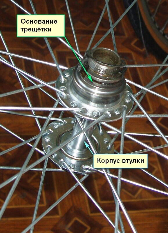

:yes: низкие. Это я так - выделываюсь :D . Раз у Вас два разных калькулятора одну цифру показали - всё ок.
Спецключ (хоть самопальный). Но там сталь по алюминию - могла и прикипеть за годы. Если что - можно разобрать трещётку, не откручивая её основание с корпуса втулки. И трещётку в порядок привести, и спицы проходят при снятой.
Примерно так оно будет выглядеть (только выглядеть, потому что это турист - основание трещётки здесь в принципе не снимается) Правый подшипник придётся приводить в порядок гинекологическими методами :lol: (на туристе это штатно)

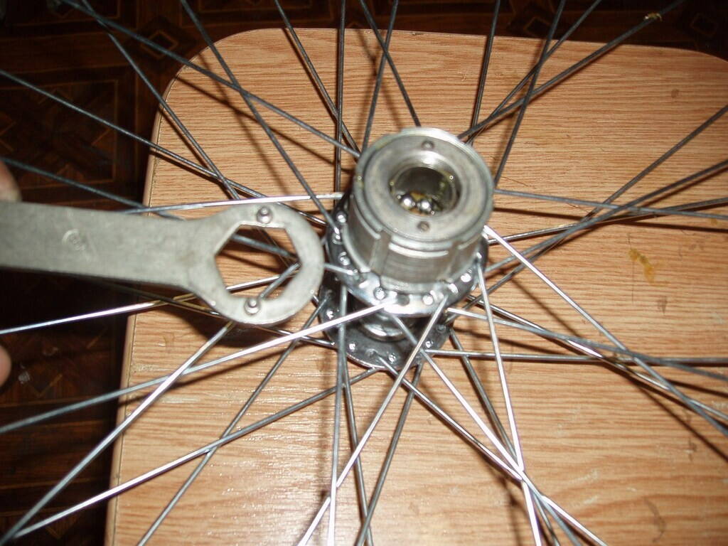

Я чё разные? Дефицит? (а, да это ерунда разница, которая из-за зонта - мне тупо неудобно напрягать продавцов для этого :D )
Действительно, блох ловить по 0,1 мм ни к чему. И 1 мм ни к чему. Ближайший размер (они, как правило, через 2 мм идут) берётся - да и всё.
Прикипела Ваша трещётка - алюминий+сталь не в тепличных условиях да ещё затянутые силой педалирования могут держать лучше сварки :yes: Я б разбирал, не снимая. Не, ну их откручивают - например, на базаре обычно втулки б/у продают без трещёток. Срывают спецключом с большим рычагом.
Да, кстати, крышка механизма трещётки с двумя дырками под спецключ имеет ЛЕВУЮ резьбу! (Конечно, подручные средства тоже используются)
На примере снова турист - фоток с СШ нет при себе :smile:
P1010315.JPG [ 215.17 КБ | Просмотров: 6059 ]
ГЛАВНОЕ - не разбирать спицевой набор перед попытками сорвать эти резьбы, особенно корпус втулки-основание трещётки - удержать втулку можно только за обод собраного колеса. Больше никак - тисками только изуродовать корпус получится. Ну или после сборки, но тогда если втулка будет испорчена, колесо придётся пересобирать на новую.
Ещё можно с риском для трещётки (но не для втулки) таки разобрать её прямо на втулке, как я говорил, и зажав в тиски основание трещётки, скрутить всю фигню, вращая колесо за обод.
