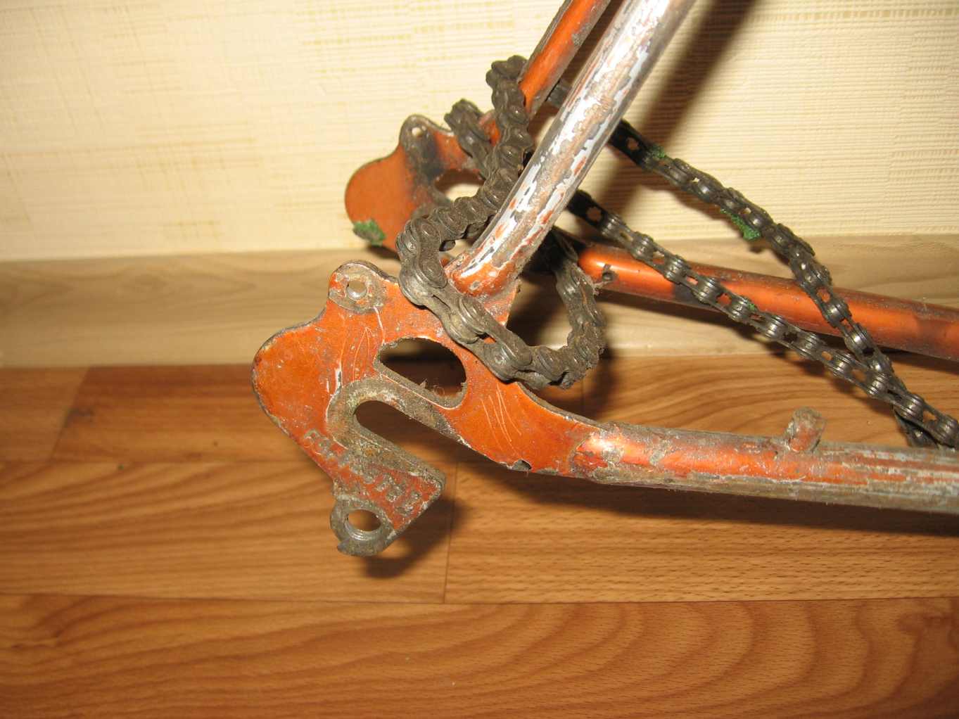

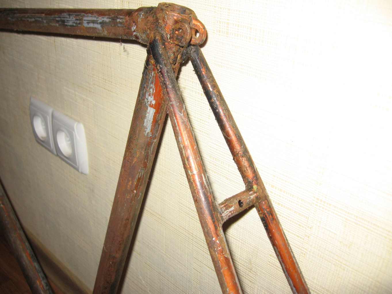

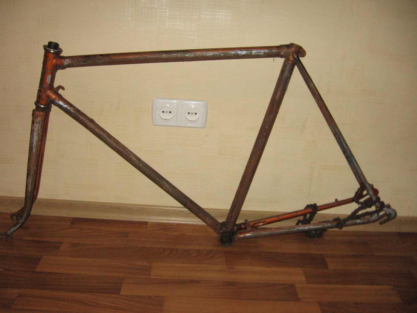

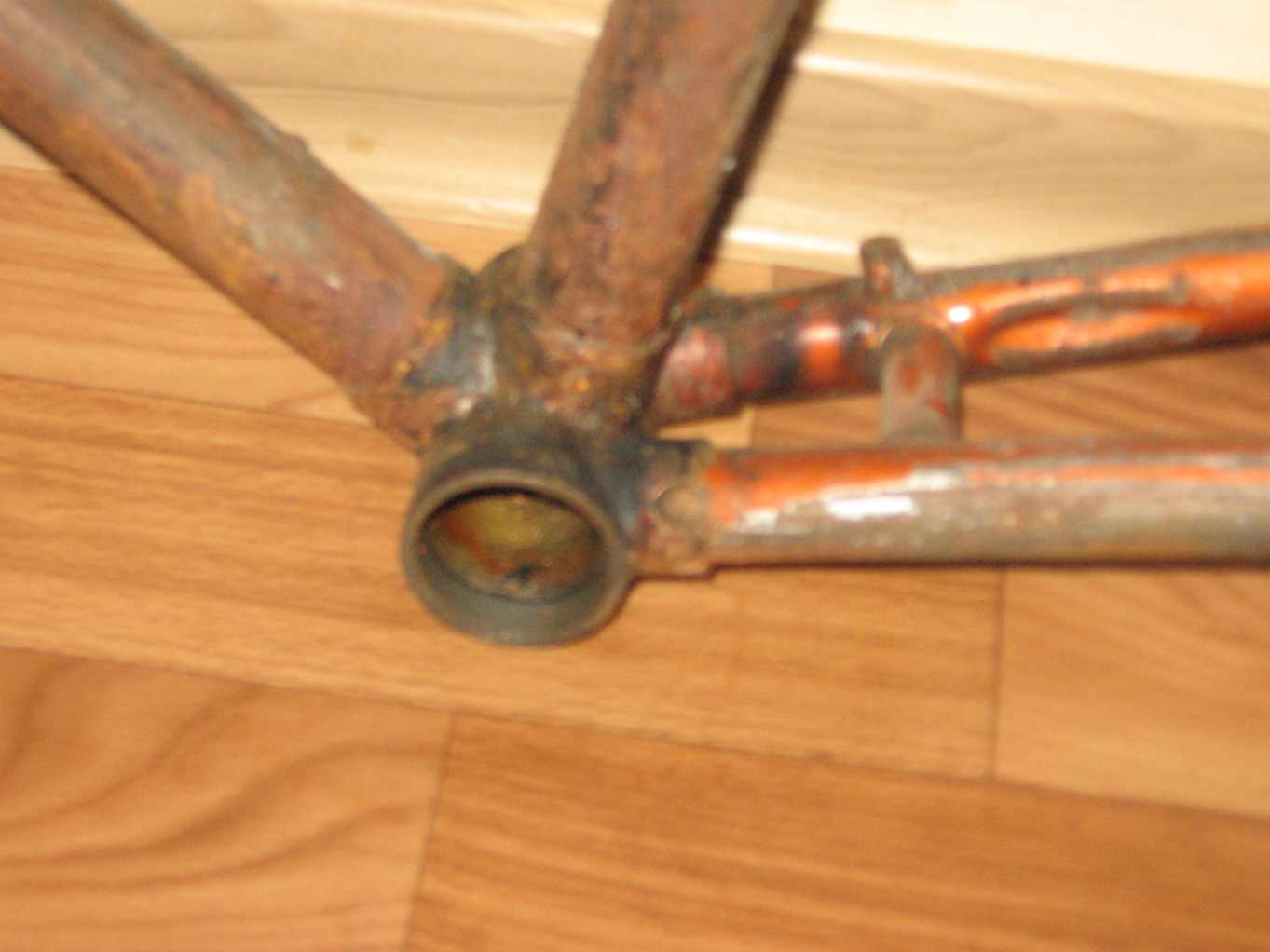

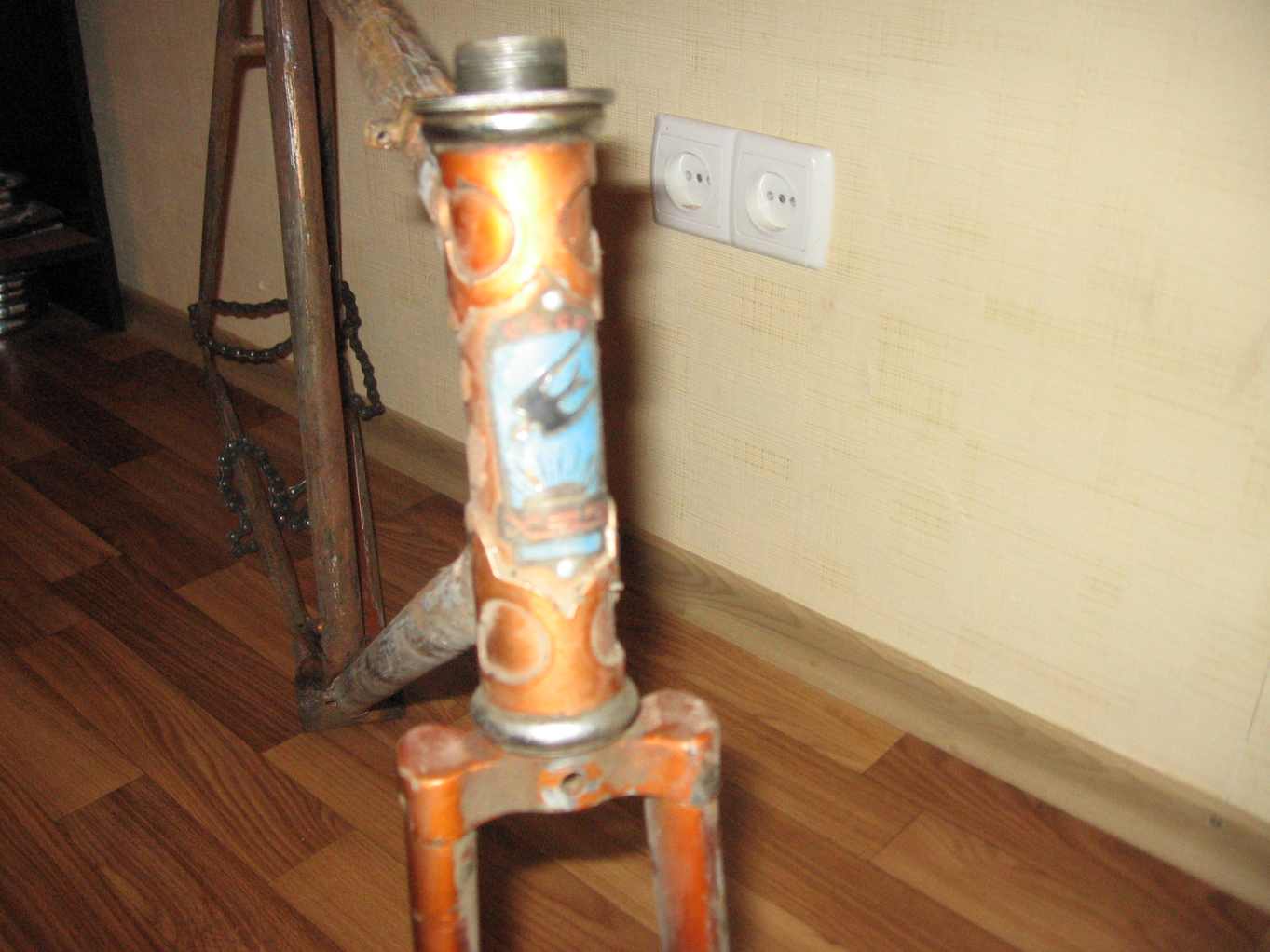

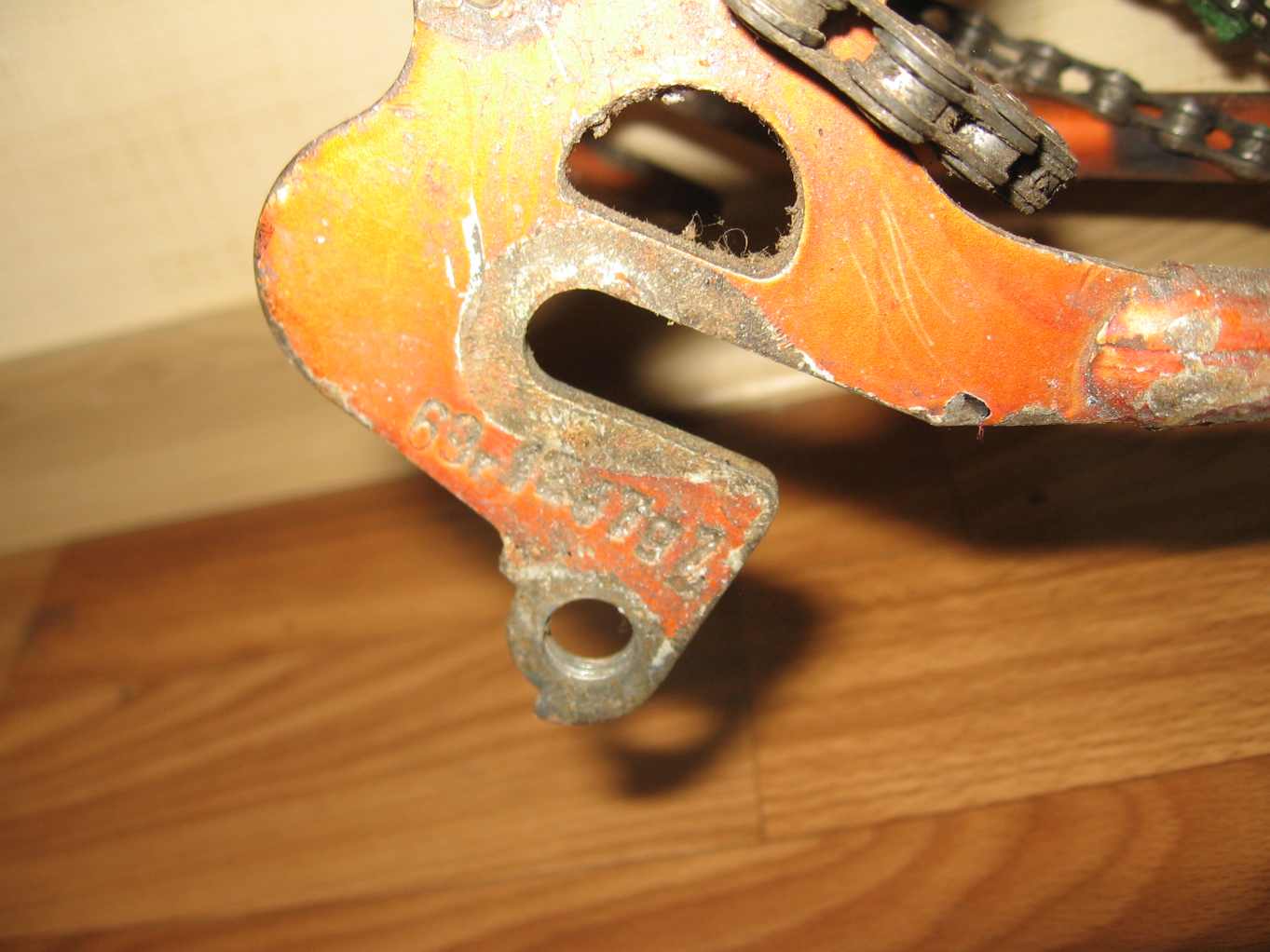

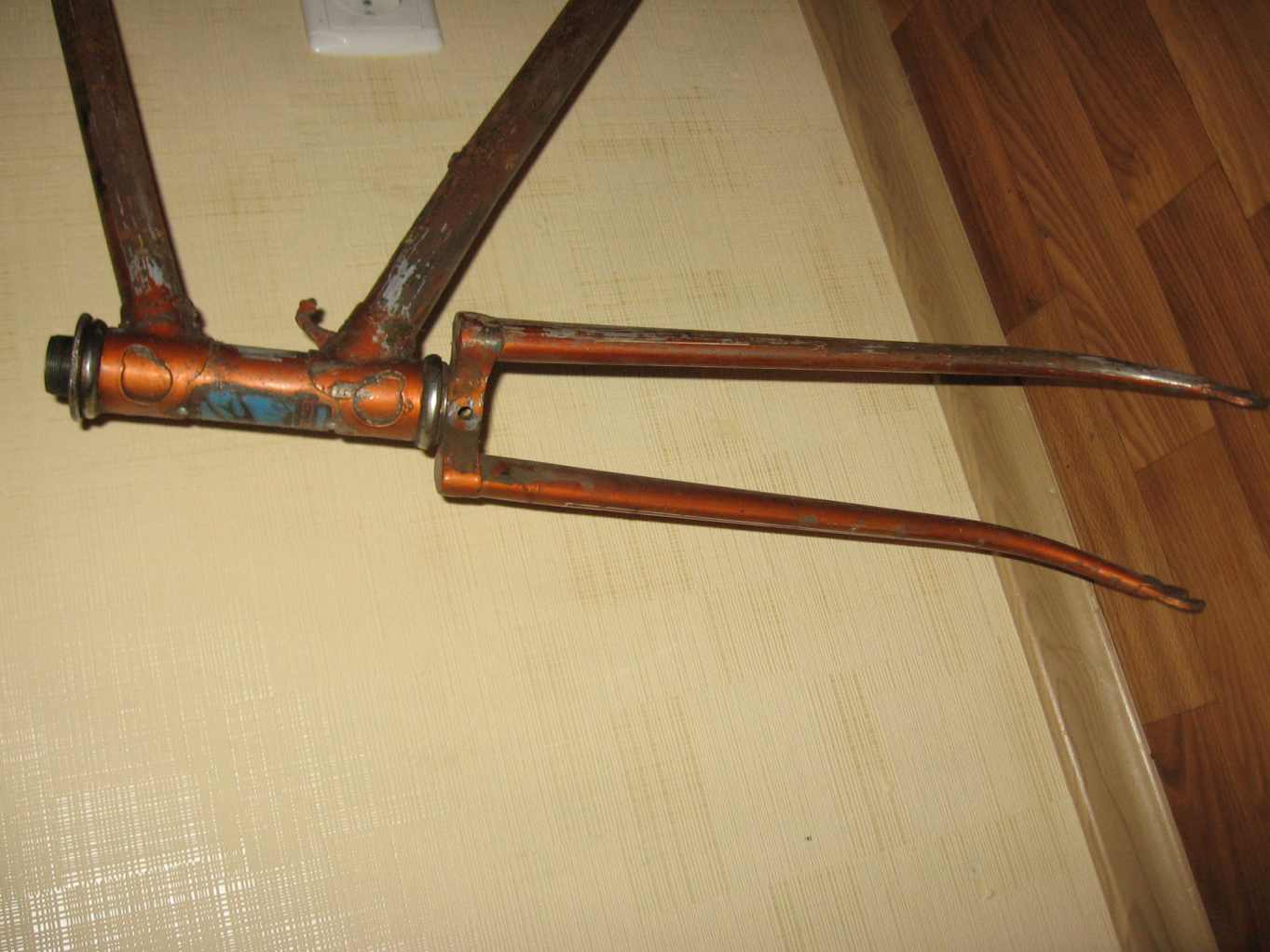

Опознайте пожалуйста вел 63 года!!
есть мнение, что это чемпион..но не уверен..
один хороший человек задарил забесплатно со всеми потрохами..
вот думаю окрокодилить бюджетно..

Моё мнение - это обычный Спорт (предшественник Старт-Шоссе)
Вилка под замену (такие вилки ровнять тяжело, проще обзавестись другой ровной), а вот ростовка рамы вроде бы очень хорошая, не менее 58 см вроде бы...

ростовка 56см..в комлпекте короткий подседельный штырь..
вопрос в том, где найти подсидельный штырь длинее..? и продаются ли такие щаз современные в магазинах с сидушками.

значит по фотке показалось, что ростовка хорошая :sad:
обычные штыри (типа как ХВЗшный родной 24,8 мм в диаметре только более длинные) продаются (как новые таки б/у), а вот современные штыри с микрорегулировками наклона, увы начинаются от 25,4 мм в диаметре - из чего следует, что надо растачивать подседельный хомут, с чем сейчас я и буду бороться...
