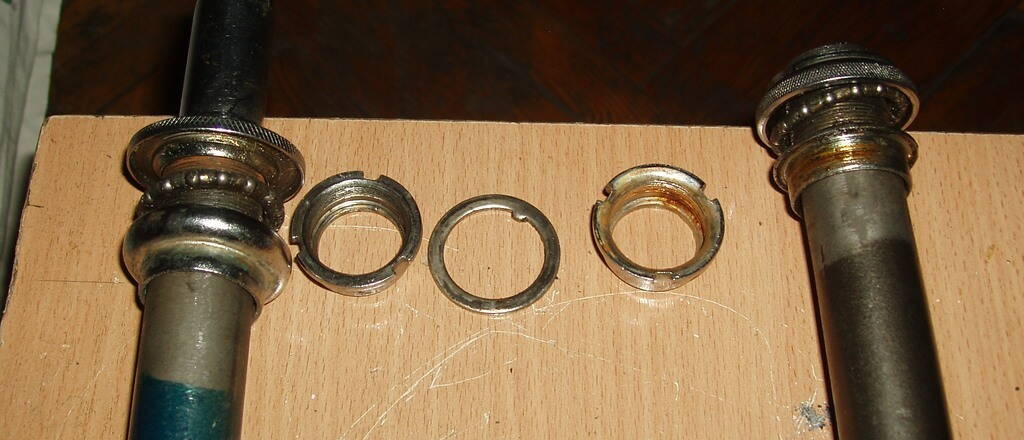

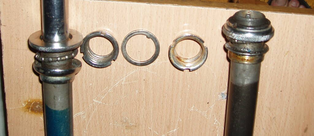

Есть плашка такая? Только постарайтесь найти именно стартоновскую гайку - она красивее и встанет на неиспорченый участок
Просто у буржуев резба дюймовая на всю голову - 1" 24TPI . А у нас близкая метрическая СПМ26х1. Только по инерции наша дюймовой зовётся. Разница в 0.6 мм по диаметру и почти 0.06 по шагу на каждом витке.
Обоймы всех велоподшипников - это конус и чашка. Так вот, на всех советских велах (и на стартоне внизу) в раму запрессована чашка, а конус - это часть накручиваемой гайки (внизу - просто колечко на вилку недето). Гайка через шайбу контрится фигурной контргайкой (везде одинакова). А на стартоне в верхнем подшипнике наоборот - в раму впрессован конус (он у Вас есть), а чашка - это часть гайки. Вот такую гайку поищите ( я вчера нашёл на барахолке :-P - люблю их ставит где надо и где не надо :roll: )
На фотках на синей вилке - обычная рулевая, на серой - СШ. Контргайки и шайба с усиком лежат посередине - они одинаковы.

С конструкцией разобрался, спасибо за наглядное пособие!
Боюсь что конус (который у меня впрессован в раму сверху) тоже нуждается в замене, там дорожка холмами :)
Вечером сделаю фото, подскажите стоит ли оставлять.
Вопрос по плашке. У сантехников могет быть такая?
