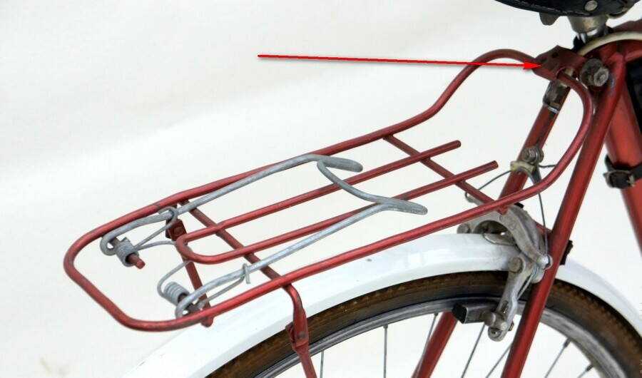

vvd55
Что-то у меня воображение с соображением поссориль :D Уже не понимаю, о чём речь. А Вы можете свой сфотографировать или фотку чужого показать из Интернета, чтобы понять толком проблему - чего там не хватает и что за перемычка?
:facepalm: А! Вот эта, что ли?
3141-900x530.jpg [ 85.91 КБ | Просмотров: 2368 ]
Так не купите её - нужно брать в руки напильник, дрель и бутылку чая для знакомого сварщика. Или делать, как пишет коллега anatoly-alex.

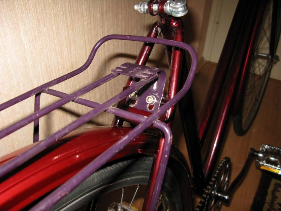

Потом эту конструкцию вообще убрали, стало так:
4934797_e8a1abe8.jpg [ 131.31 КБ | Просмотров: 2368 ]
Может уже сразу переделать, завести на болт тормоза? Вроде надёжнее?

Все верно, утерянная перемычка помечена стрелкой. Нижний вариант понятен. Спасибо!!!

У меня как раз нижний вариант
