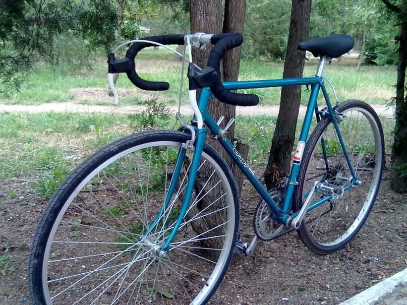

Велосипед Старт-шоссе вот такого плана, правда год не знаю( кто знает подскажите пожалуйста.

Велик хороший.

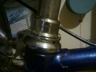

вот такая рулевая у меня постоянно подкручиваю, все равно болтается

Кто-то что-то колхозил. Вынос и руль от старинного туриста, контргайка от складного... Надо разбирать и внимательно смотреть.

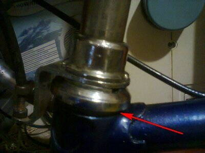

Да, вот такая еще беда. немного срезано в этих местах.
Как это серьезно?

СообщениеДобавлено: 24.07.2014 09:12
:facepalm:
Фото0271.jpg [ 24.09 КБ | Просмотров: 2318 ]
Мдя...
Подозреваю, там таки гайка докручивается как раз до конца резьбы. Косвенно на это указывает высокая гайка от складного - видно родная не докручивалась (хотя я такие ставлю для красоты).
Ну типа немного прогнать её можно (плашкой М26х1 или самопальной из старой гайки советской рулевой примерно так viewtopic.php?f=31&t=160854&start=345#p1205062 ) , но чашки из-за этого колхоза могут стоять матом. Придётся как-то их ровно выставлять, и желательно слесарным способом, без сварки - краску жалко.
Вобщем, разбирайте - там посмотрим.
Если подумать - нафига её укорачивали? Наверное, чтобы края параллельными были - другие варианты на голову не налазят. Так что может они и параллельны, и там, где я стрелочку нарисовал, есть выемка, куда чашка снизу и конус сверху красиво укладываются. Тогда проблема сводится к дорезанию нескольких витков резьбы на вилке.

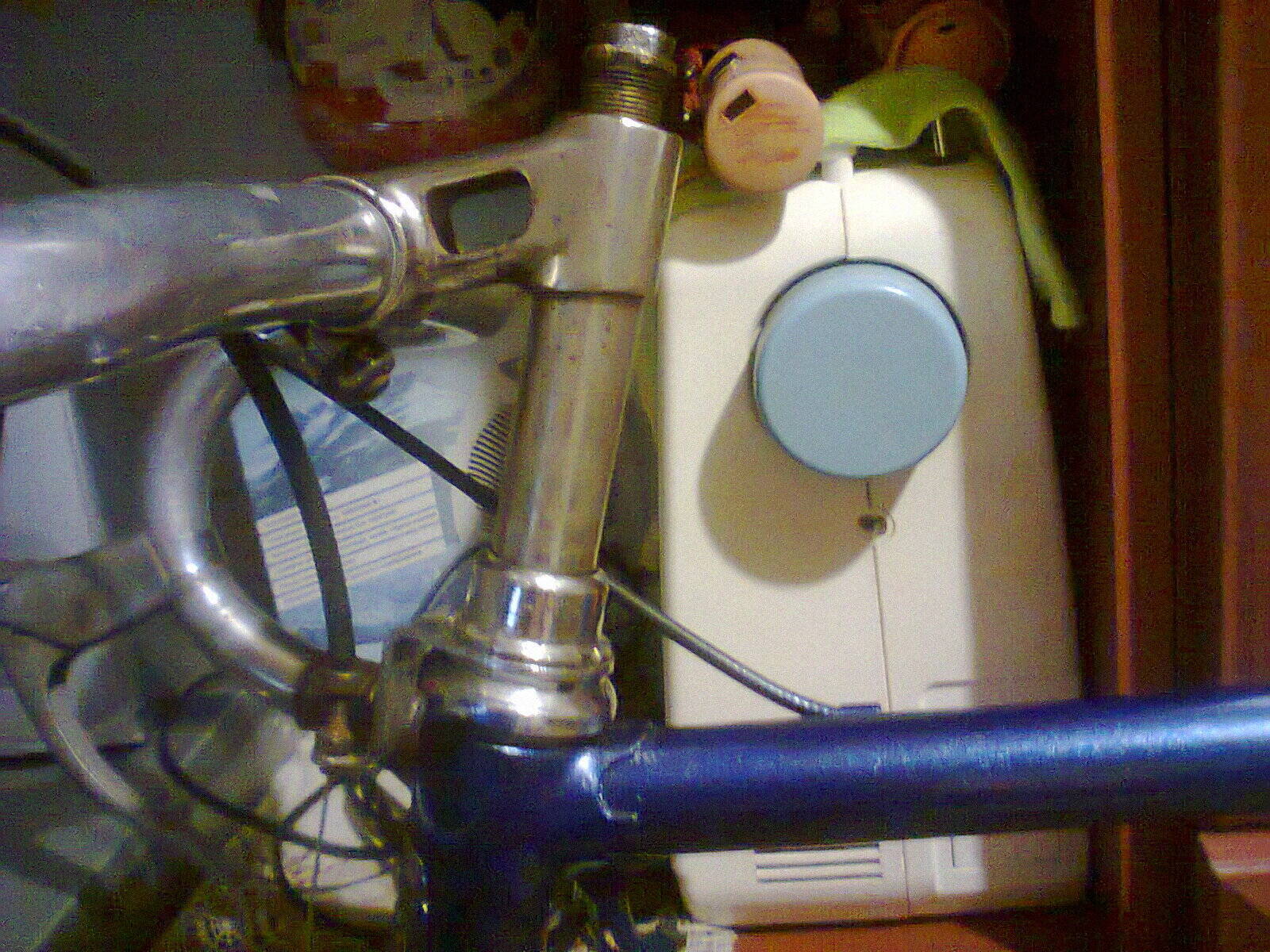

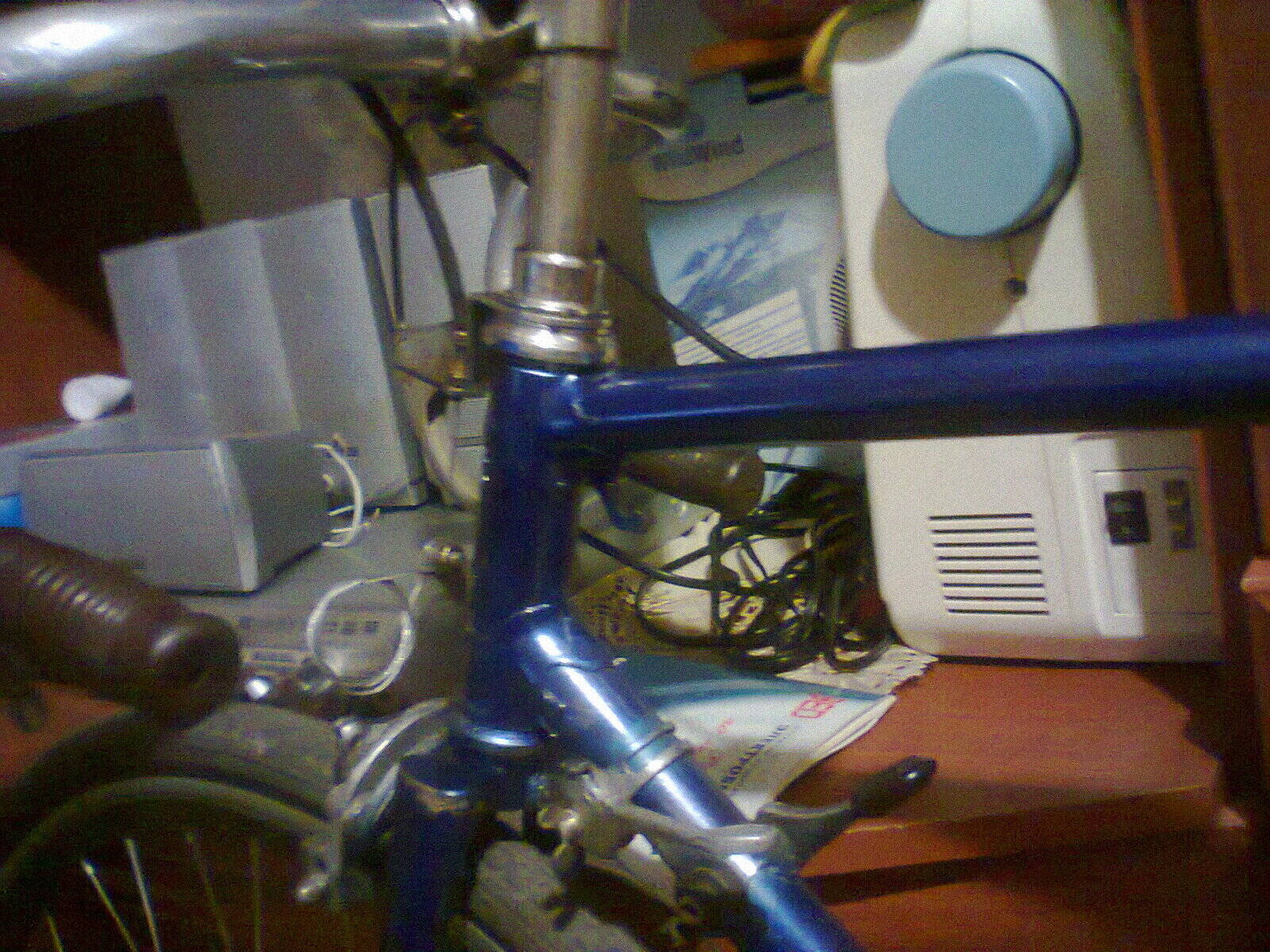

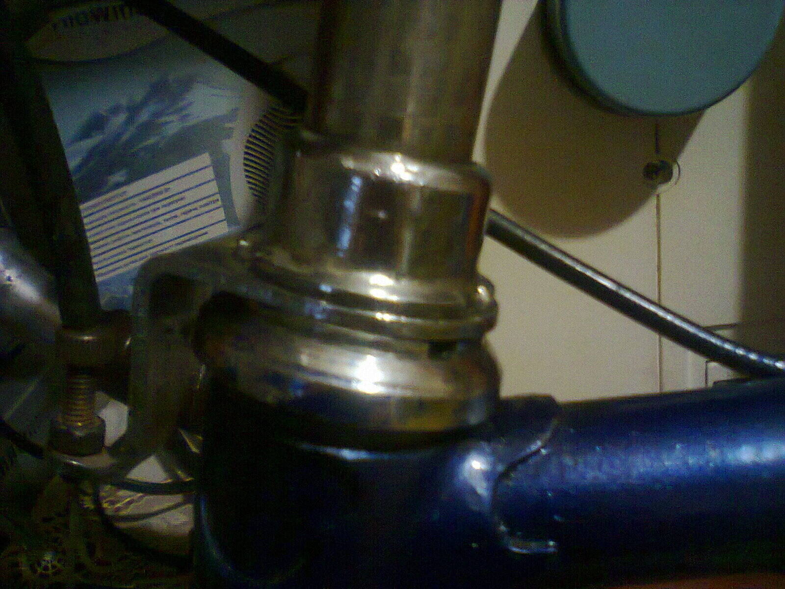

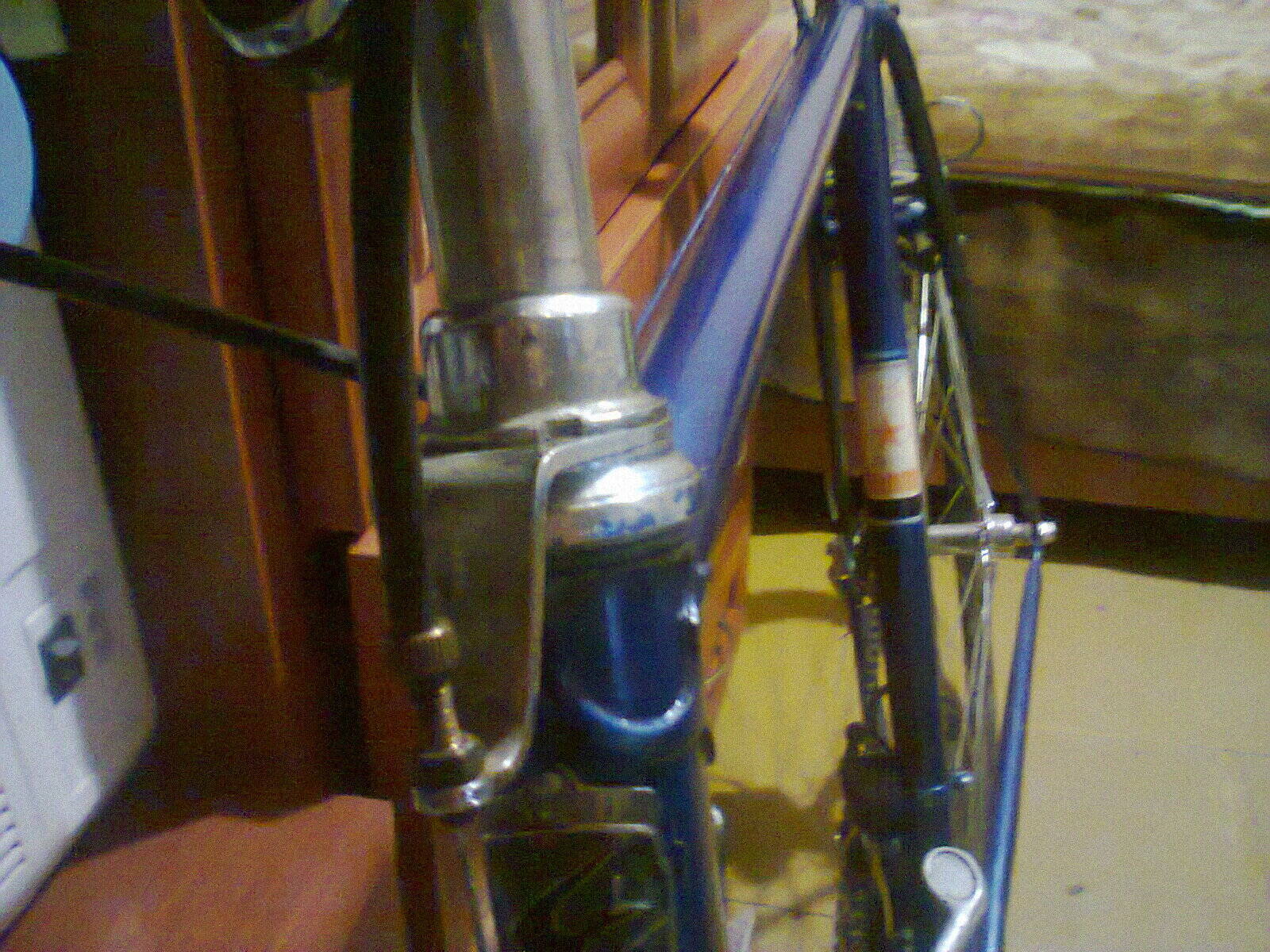

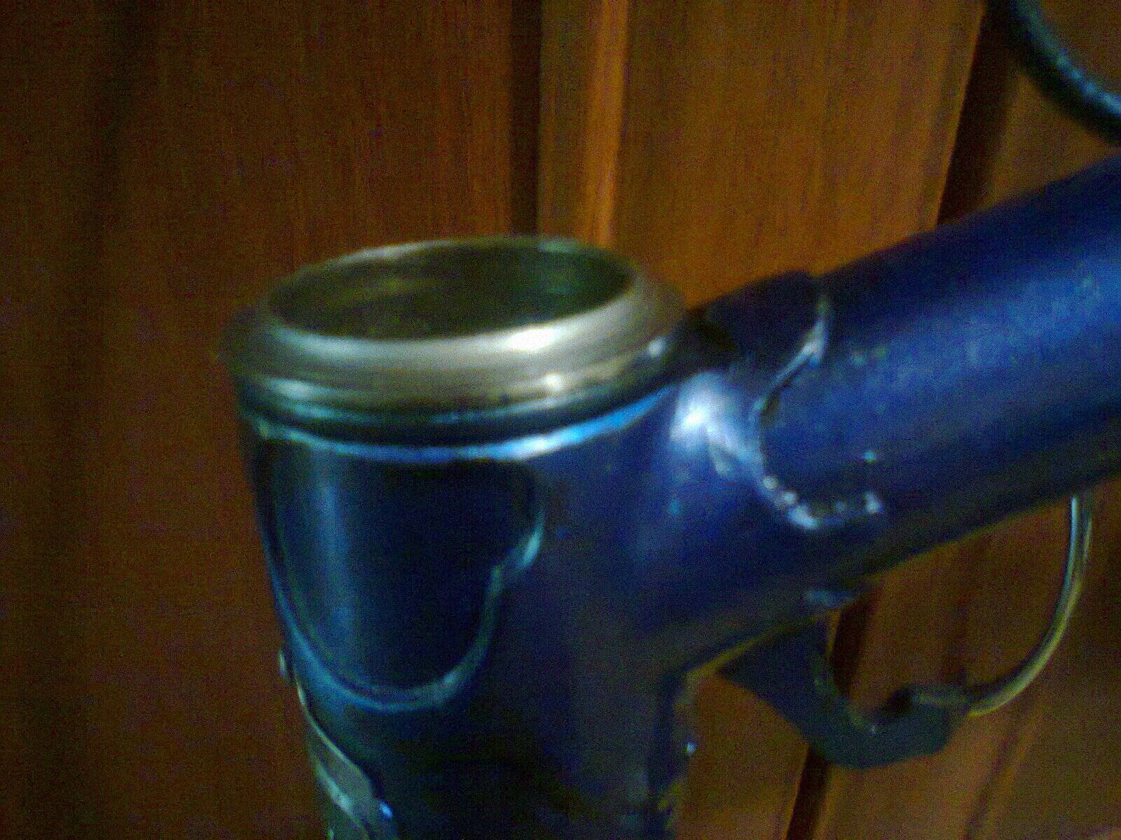

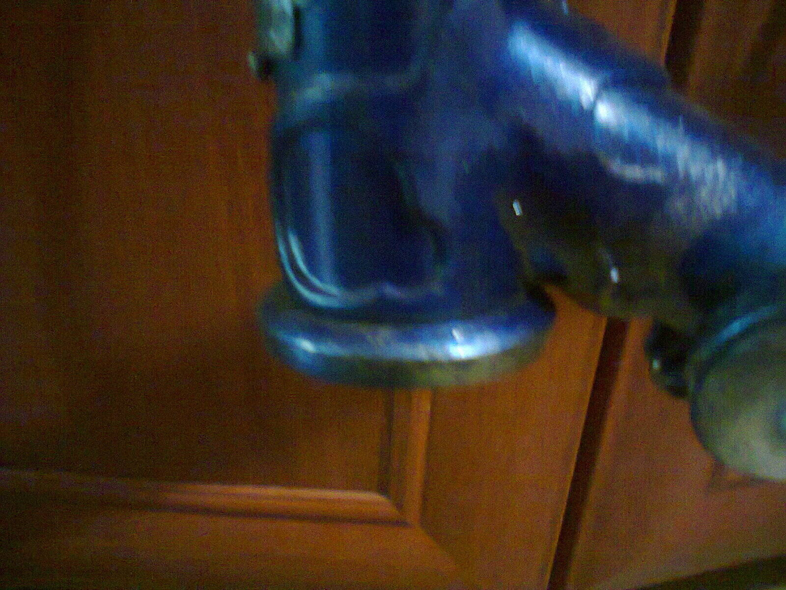

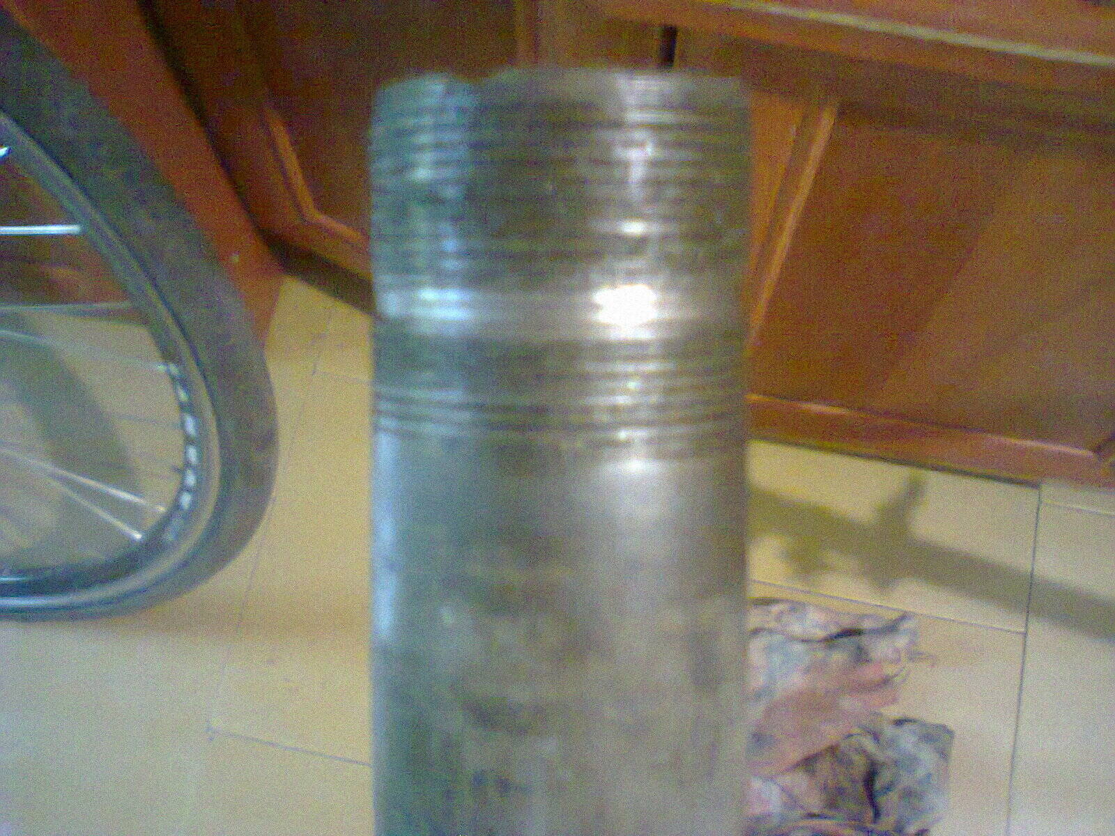

Вот разобрал.

Kolya Biryukov писал(а):
Вот разобрал.
ИМХО: На нижнем фото резьба ЯВНО замята.
До нее гайка доходит - и ФСЕ... Якобы наступил "упор". Прилагаешь большое усилие - ПЕРЕКОС образуется, короче - ЖОПА. :cool:
Для ЧЕТКОЙ настройки, гайка по резьбе должна "летать". По крайней мере - проходить всю резьбу "от руки"...
Всякие заверения "вело-механеГов" типа - ерунда, если туго - подтянешь ключом (а то и "шведки" предлагают) - это ОТ ЛУКАВОГО... :eek:
