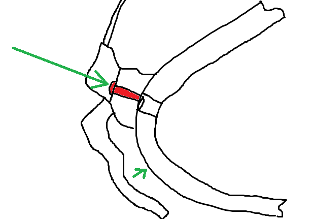

Как снять торомзные ручки с барана? Никаких винтов и застёжек не видно.
 Заголовок сообщения: Re: тормоз ХВЗ
СообщениеДобавлено: 23.03.2014 18:37
Сообщения: 289
Город: МАССР
Зарегистрирован:22.07.2010
Нажмите на рычаг, там болт внутри, стягивающий хомут.
Криво нарисовал, но суть понятна, надеюсь.
СообщениеДобавлено: 23.03.2014 21:54
Сообщения: 2
Город: Rostov, Rostovskaya Oblast', Russia
Зарегистрирован:23.03.2014
Спасибо!
