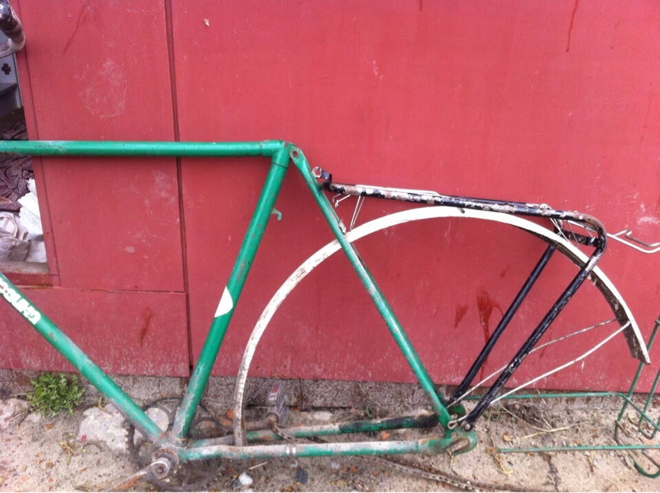

Привет всем!

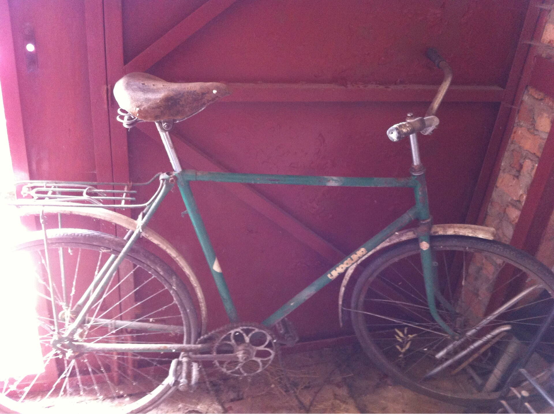

После поездки в Амстердам решил пересесть на летний сезон на велосипед )).
Ездят там на таком разнообразии двухколесных "друзей", что очень захотелось реинкарнировать дедушкину "Украину", которая уже лет 15 стоит в гараже.
Кстати вот она:
image-23-03-14-22-32.jpeg [ 986.25 КБ | Просмотров: 4764 ]
Хочется сделать слегка винтажный ситибайк с планетаркой, удобной высокой посадкой.
С велосипедом за последние 25 лет сталкивался практически только накачивая колеса сыну )), ну и в Амстердаме брали на сутки на прокат.
Затраты планирую разумные :)

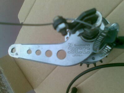

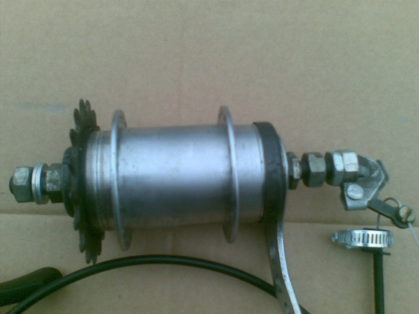

Обода двойные (как вариант Аванти), планетарка лежит в закромах бу Shimano 3cc, перебранная, с самодельным переключателем, манетка с тросиком и тормозной ручкой от Nexus 3 (на фото не она).
планетарка.jpg [ 222.92 КБ | Просмотров: 4764 ]
планетарка1.jpg [ 245.22 КБ | Просмотров: 4764 ]
Передний тормоз ви-брейк. Наверное новую вилку под ви-брейки придется купить.

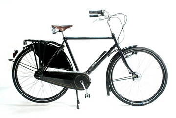

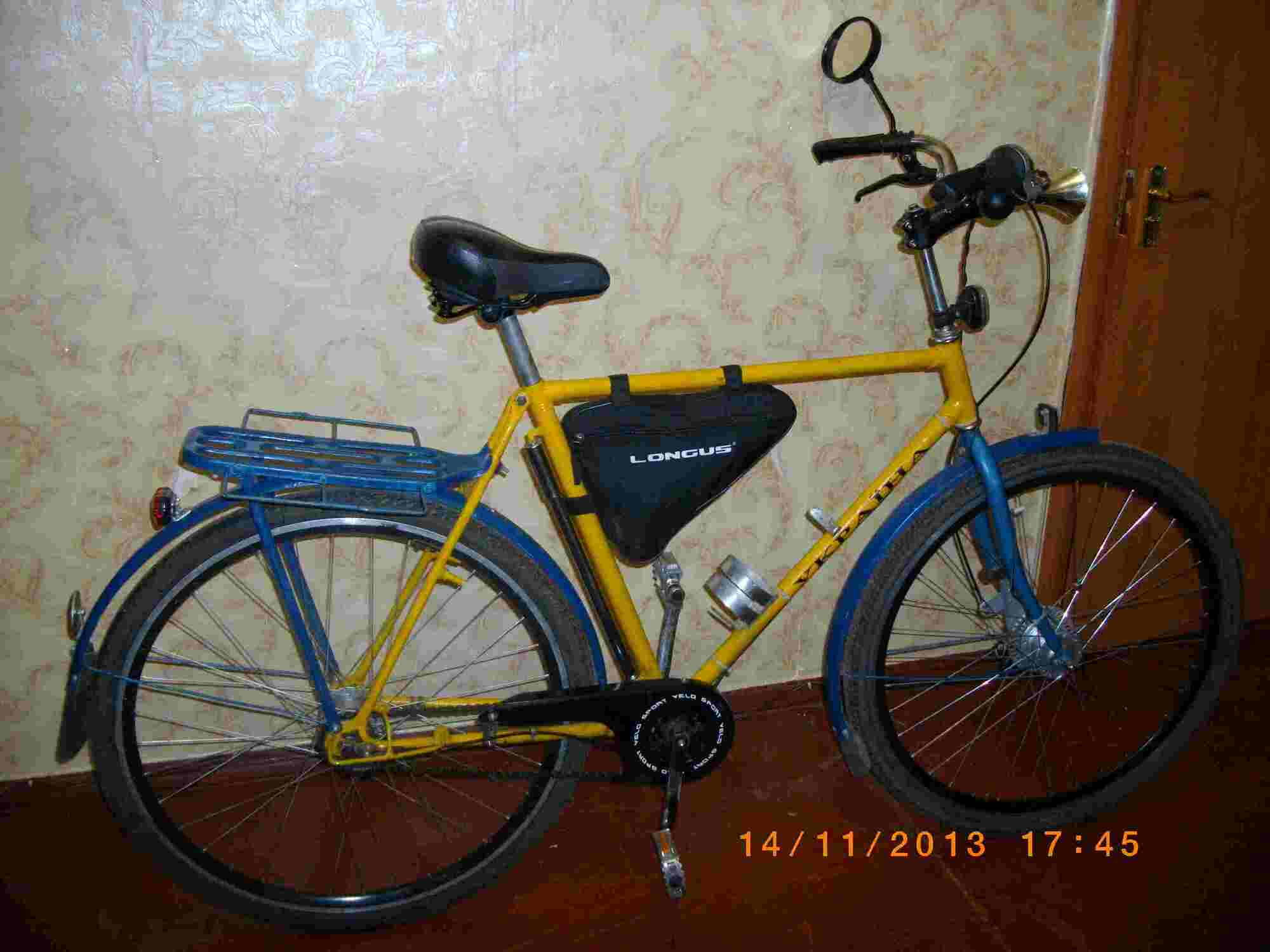

Руль хотелось бы найти интересный, как тут у парня:
руль.jpg [ 103 КБ | Просмотров: 4764 ]
Каретка под квадрат, ну и что еще там нужно будет...

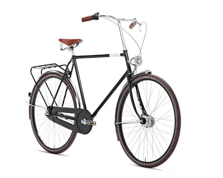

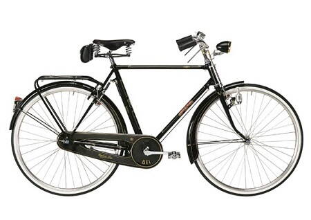

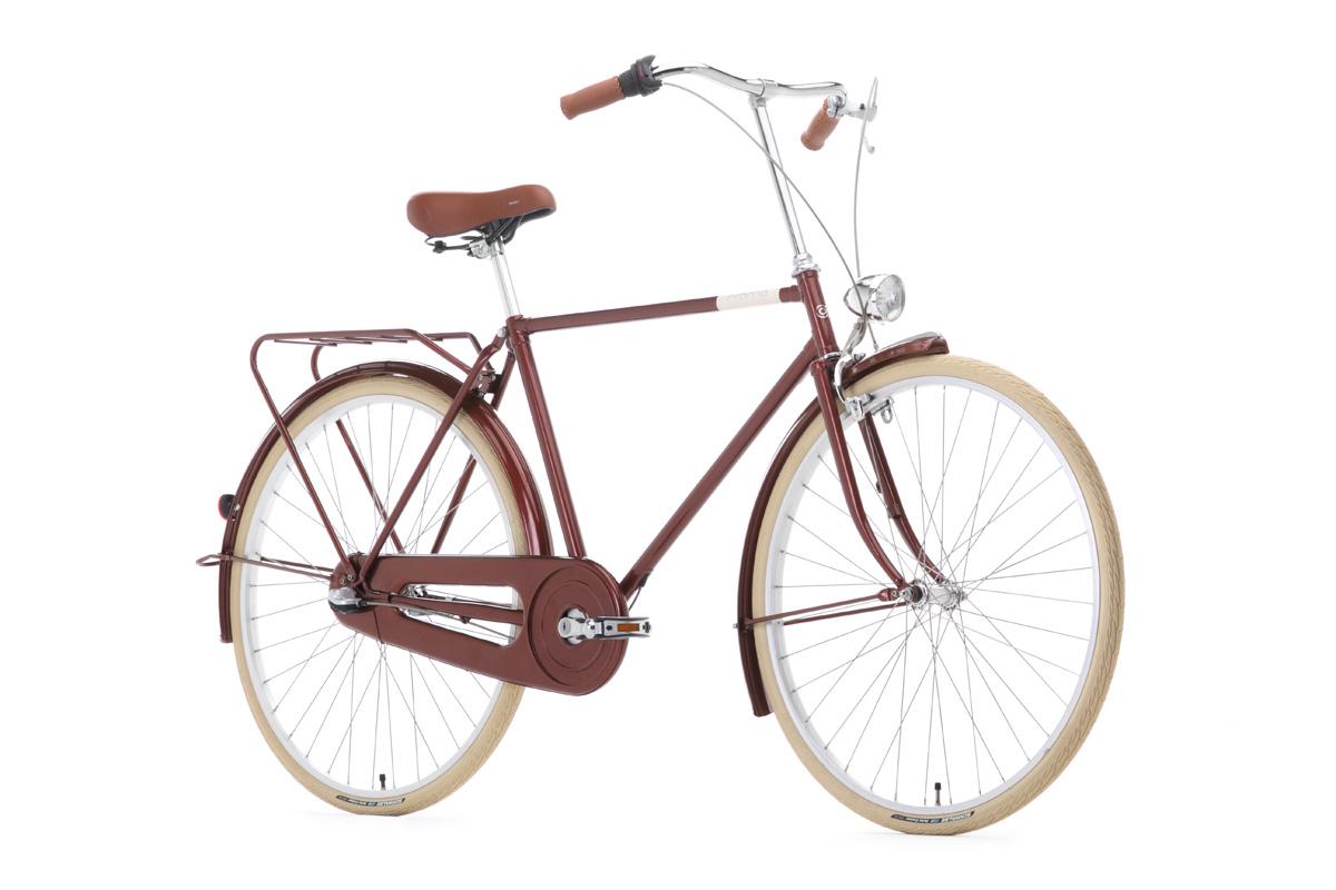

Хотелось бы получить что-то, похожее на:
image-a-bike_city3.jpg [ 25.53 КБ | Просмотров: 4762 ]
16city_bike_uomo_umberto_dei_stile_retro.jpg [ 42.68 КБ | Просмотров: 4764 ]
Может есть какие-то советы по конкретным моделям запчастей (каретка, покрышки и тд), посоветуйте. Может есть что-то не нужное, готов приобрести.
Стоит ли пробовать с этой планетаркой что-то сделать или искать другую? А может вообще отговорите от этой затеи...
Заранее спасибо всем за советы.

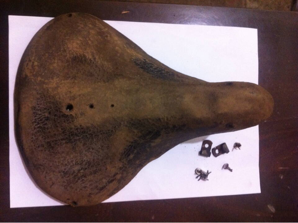

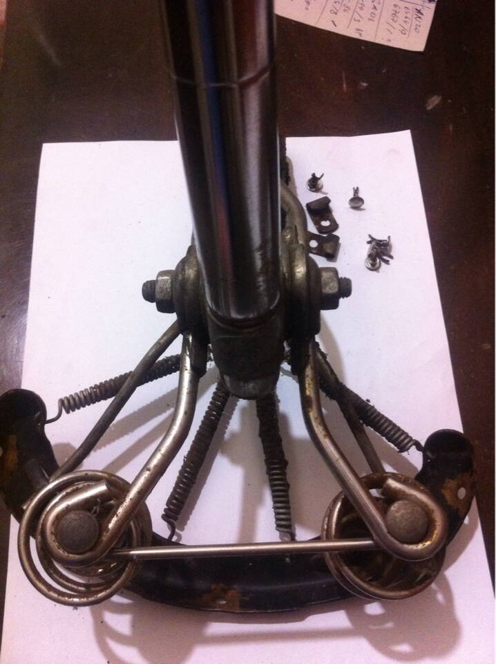

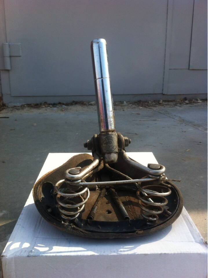

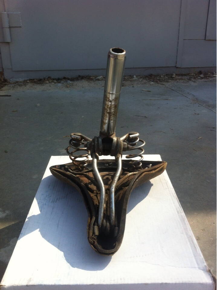

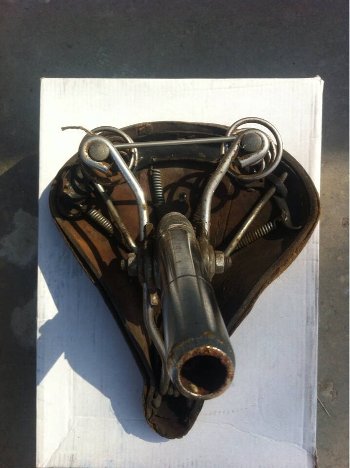

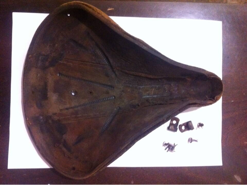

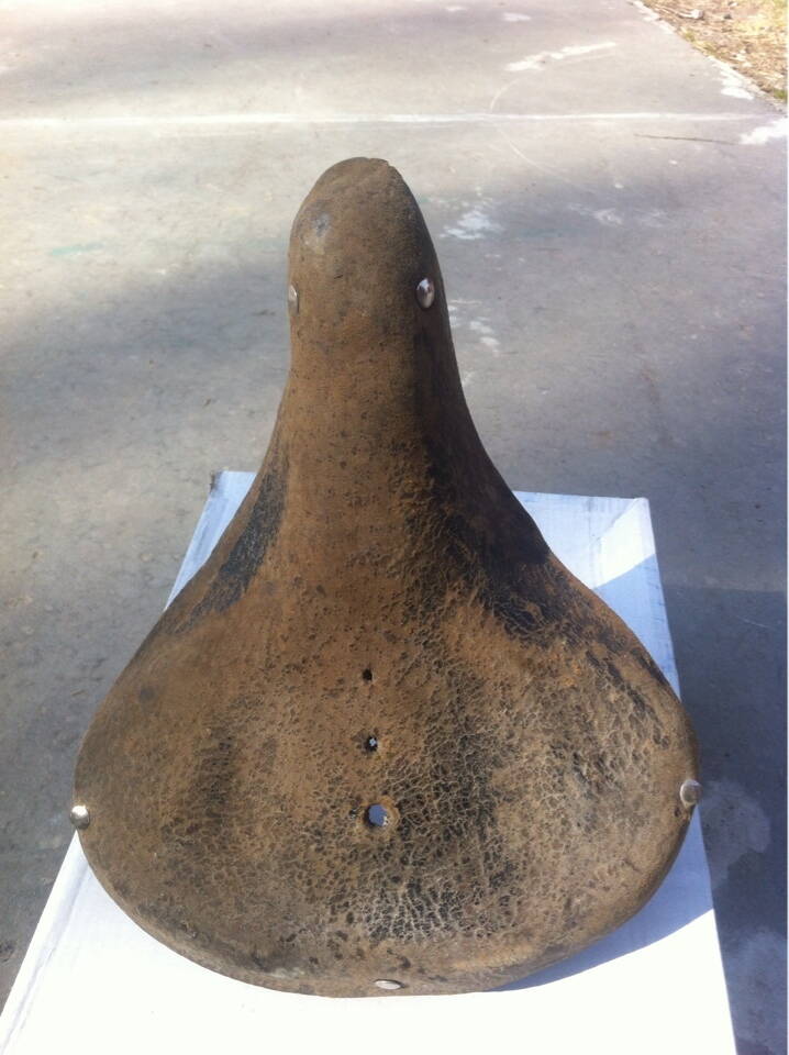

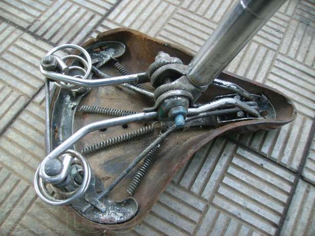

Седло на велосипеде перекошенное и кожа "не фонтан", завтра сфотографирую.

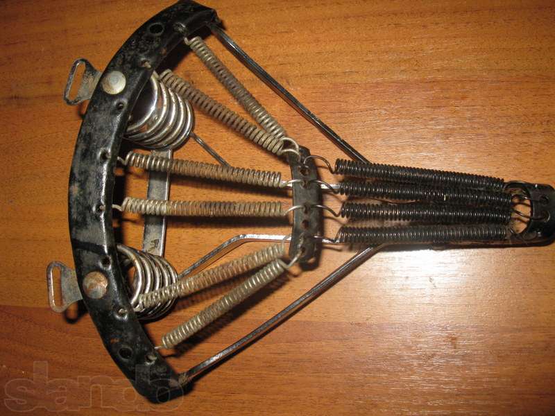

Такое будет сильно страшное, сразу развалится?
http://kiev.ko.slando.ua/obyavlenie/sed ... 63Q05.html
Последний раз редактировалось matsyk 24.03.2014 22:10, всего редактировалось 2 раз(а).
 Заголовок сообщения: Re: Дедушкина "Украина"
СообщениеДобавлено: 24.03.2014 22:08
Оно во-первых дамское (три вертикальных пружины) во-вторых из картона какого-то. Всё руки не доходят купить такое реди эксперимента и заменить верх на кожаный. Видал деда на таком, только с нехромированым каркасом, мужском (возможно, "Ардис") - говорил, 4 года ездит, удобно, на разваливается. при этом я видел, что краска облезла и обнажился картон этот. Но не развалился.
Ваш каркас можно попробовать отрихтовать, хром восстановить в лимонной кислоте и кожу в порядок привести. Должно быть очень удобно.
Могут и Брукс недорого предложить здесь на форуме.
