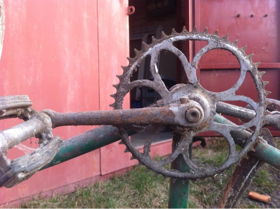

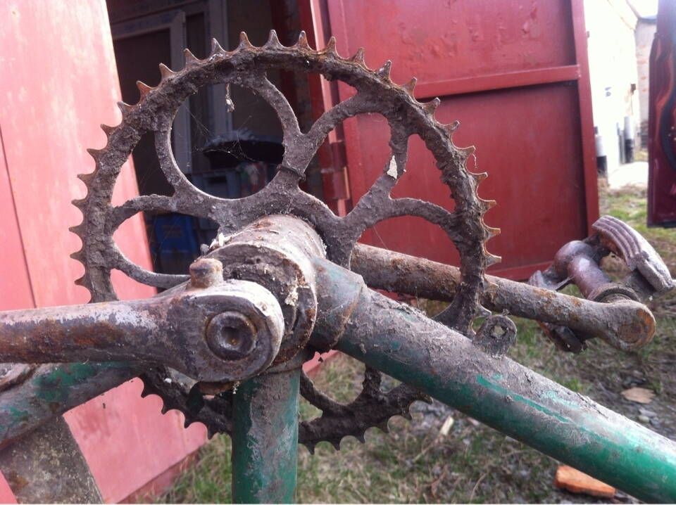

Фото системы:
Вложение
[ 271.12 КБ | Просмотров: 5418 ]
Вложение
[ 298.51 КБ | Просмотров: 5418 ]

Хром облез - хреново :sad: Красить шатуны бесполезно - очень некрасиво вытираются. Неплохо бы найти аналогичные необлезлые (не новые). Здесь могут быть разбиты ось или клинья, а может чего и выжило. Всё равно все детали отмойте и осмотрите перед тем, как выбрасывать.
Педали , возможно, подлежат восстановлению.
Насчёт вариантов системы чуть позже отпишусь.

25.03.2014 20:23 Сообщение
matsyk писал(а)
Фото системы:
Питання відпали, разом з гальванікою :sad:
Шукайте б/у систему, або переходьте на квадрат :smile:
